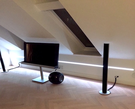

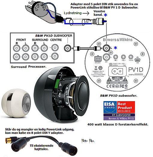

Sendt: 28 Maj 2017 kl. 14:59 | IP-adresse registreret
SK87 -
Sådan ser dit kabelføring så ud. Som du ser spare du så en PowerLink Y adapter.
