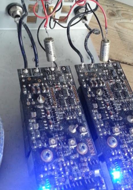

NewClassD skrev:
Verdens mindste olie / papir kondensatorer (måske...) 0.001 uF Lyder absolut fint. Klasse D forstærkernes udgange er koblet
direkte på et sæt Scan
Speak D2705-990000, uden andet end et par ledninger imellem. Det spiller! Støvet, det hører man til gengæld ikke
Ser ud som de viste kondensatorer er 1uF (0.001MF) og ikke 0,001uF (1nF) som nævnt
NewClassD
Bruger siden: 03 Juni 2006
Indlæg: 203
Sendt: 16 September 2014 kl. 16:04 | IP-adresse registreret
Haha så havde de to diskanter nok gjort opmærksom på problemet .. heheh (Afskæringsfrekvens ville så have været 3 Hz
og ikke 3 kHz )

Undskyld, men står der ikke 0,001MF på den venstre kondensator? Mig bekendt er 1MF lig med 1000 uF. Dvs. den viste
kondensator er 1 micro Farad (1uF). Korriger venligst hvis jeg tager fejl.

I gamle dage kunne de godt finde på at skrive MF for mikrofarad, så den er god nok 0.001 uF = 1 nF.

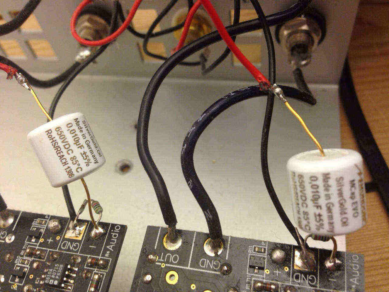

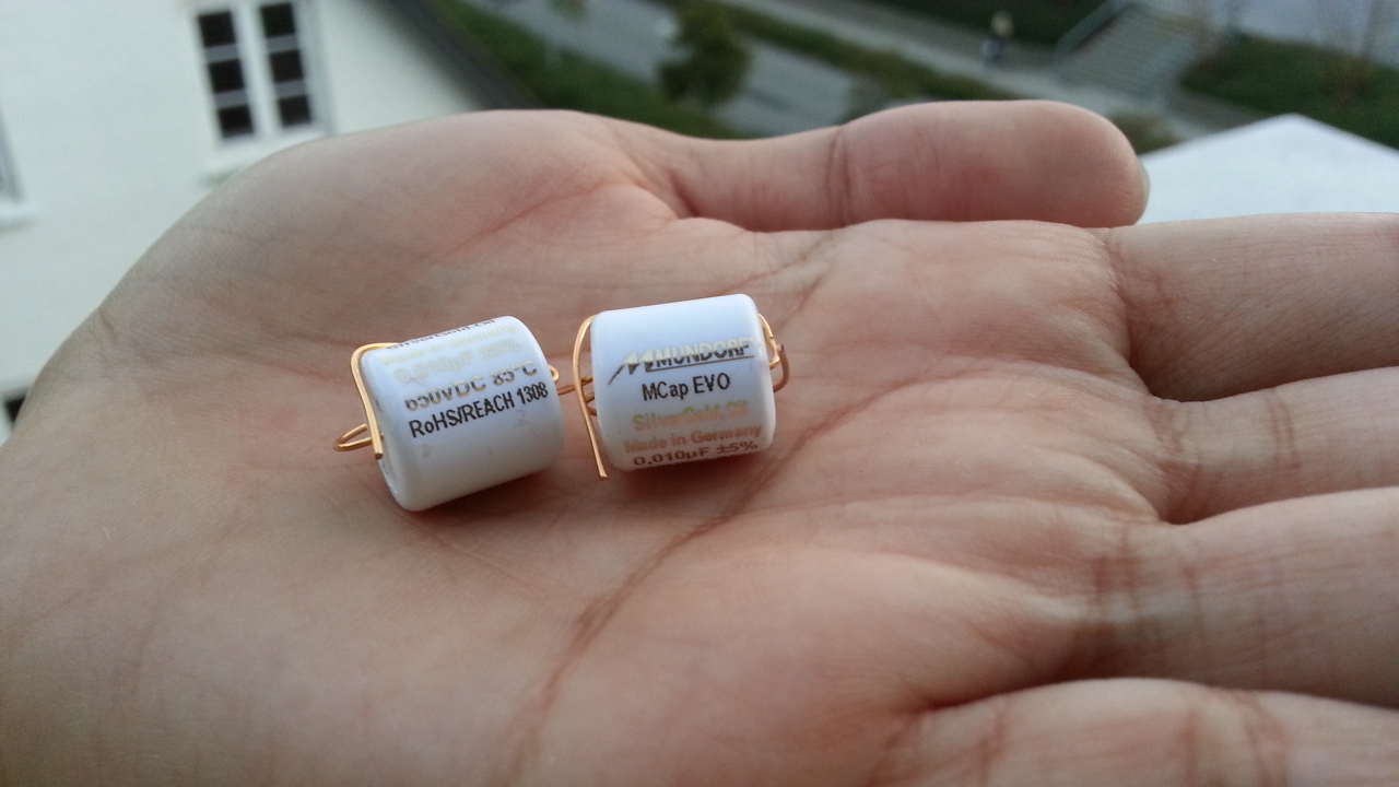

Så står den på Mundorf EVO    Og det er ikke fordi min kone har verdens største hænder, M-caps'ene er bare ikke ret store i
0.01uF

E30NA: Man kan nok ikke ramme 100% rigtigt hver gang, men det kan vel give lidt erfaring,
så hvis man står med en forstærker, eller en DAC og man gerne vil have den blødere, eller mere
opløst eller mere klar eller brugeren synes lyden ikke rigtig kommer ud i rummet. Så vil man nok
kunne tune med kondensatorerne. Og ikke mindst så er det jo sjovt at lege med
Mht. testen, så kom jeg vist i gang på den forkerte fod, for det lød ikke rigtigt, og jeg kunne ikke
lige sætte fingeren på hvor det var galt. Men indgangen var jo skiftet fra - til +, og diskanterne var
tilsluttet i modfase. Det er åbenbart noget man skal tage meget alvorligt (selvfølgelig ...).
Jeg byttede faserne så diskanten nu kører i sand modfase (det er 6 dB filtre), og det spiller musik igen.
EVO'erne mangler lidt af den 'fede' lyd jeg havde på Motorola papir kondensatorerne, men der er absolut
intet i vejen med lyden fra dem. Meget luftig top, og velopløst diskant - uden særlige betoninger - kind of.
Nu lader jeg dem køre, så ser vi hvad vej det bærer.
