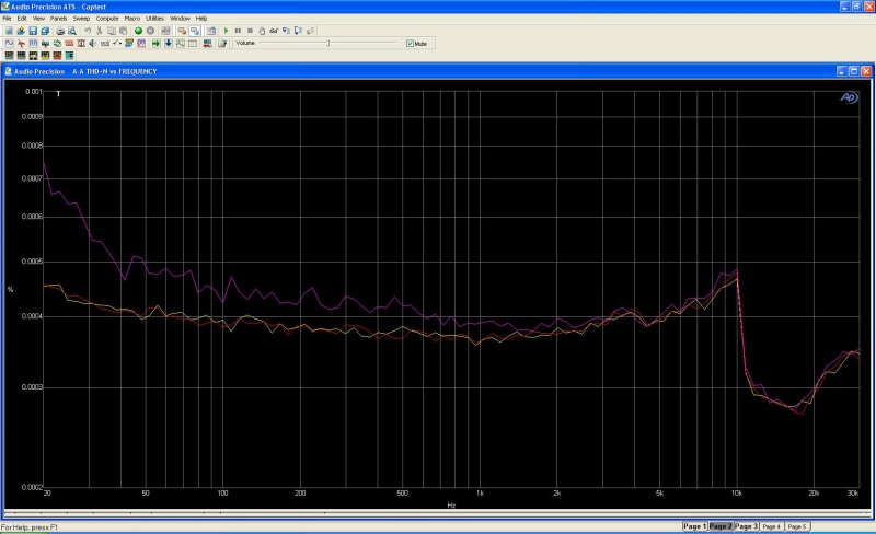

Så har jeg lavet en hurtig lille kondensator måling på Audio Precision.
Lilla: 470uF Noname metal SMD electrolyt.
Rød: 470uF Sprague OS con electrolyt.
Gul: 470uF LXV standard electrolyt.
Rød og gul er meget ens, men kondensatorne er også samme type og materiale. Den billige Noname model er sådan en som man typisk finder i consumer elektronik med SMD komponenter.
MVH

Interessant, hvad er 'bunden' for dit instrument? Altså hvis du bare kører fra udgang til indgang?
Sprague OS-CON, er det en af de nye OS-CON som er polymer baseret?
Der burde være forholdsmæssig stor lydmæssig forskel over til LXV'en som jo er en std.
low ESR type fra United Chemicon.

Hvad er det der sker over 10 kHz? Hvorfor dette pludselige fald?

Det er sikkert pga. et filter man sætter ind for at eliminere HF støj. Det er ganske normalt.

Bunden ligger på de 0.00036, så du har måske ret i at en bedre AP vil være at foretrække her.

Over 10khz måler man kun støj. Sådan har AP valgt at lave det.

Jeg er enig med Lars og AP i at det ikke giver nogen mening at måle THD over 10 kHz.
Målte man THD ved fx. 15 kHz, ville første harmoniske jo være 30 kHz, så langt over det
officielle hørbare område.
Er det verificeret at kondensatorerne er på 470uF ?

Robert GS skrev:
Ja.
