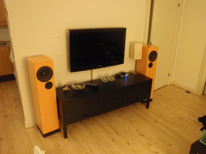

For en 4 år siden byggede en ven og jeg et sæt transmission line højttalere:
http://www.hifi4all.dk/forum/forum_posts.asp?TID=88262&KW=Fj endbo

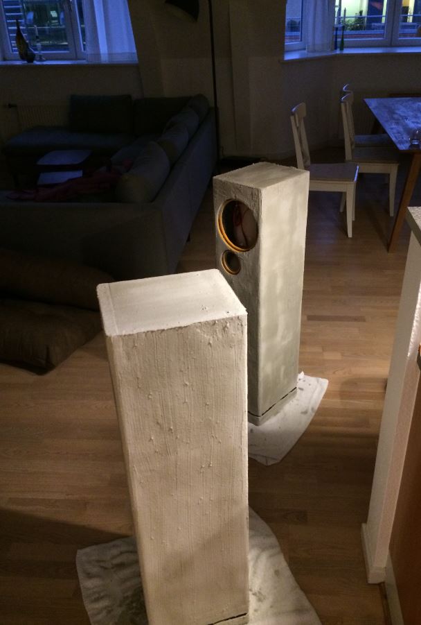

Jeg er nu i gang med at ombeklæde dem med fliseklæb/sand:
Jeg har længe savnet en smule mere bas, og går og overvejer at skifte de 8" Monacor SP-90, som bliver brugt nu.

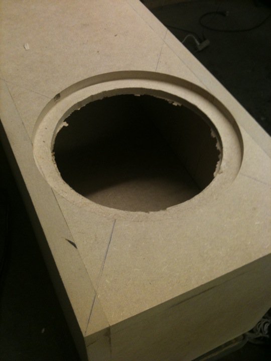

Derudover er der så en simpel måde at udvide hul/fordybning i træet, så det passer til en lidt større enhed?

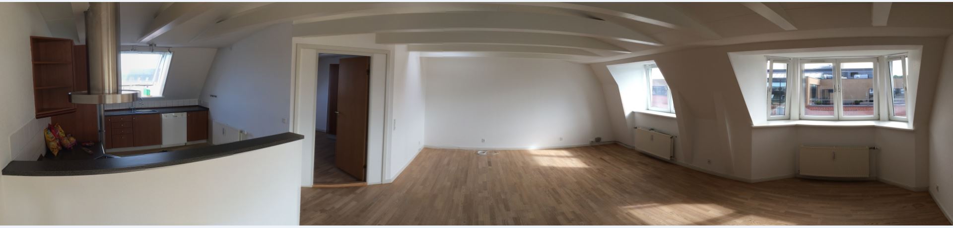

Her er lige en oversigt over rummet og højttalernes placering. Jeg vil gætte på, at de står omkring 30cm fra bagvæggen.
Der er skråloft med bjælker (og forholdsvis højt til loftet) og lidt skråvæg på langsiden. Rummet er vel lidt over 50m2. Nogle fifs til nemme
forbedringer, hvis omrokering af møblement ikke er en mulighed? :)

Her er et panorama af det rummet - tomt.
