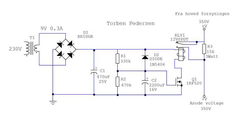

Du kan benytte dette diagram, dog benytter det en kondensator som en tabsfri modstand for at bringe spændningen ned så det passer til relæet. http://electronics-diy.com/soft-start-for-power-supply.php
eller også kan du bruge mit diagram som jeg selv benytter i min rør-forstæker, dog er den kun koblet ind i selve anodedelen, så der er ingen forsinkelse på gløden, dette kan dog nemt løses ved at bruge 2 stk.
Du også blot bruge 1 stk. og bruge det som det første eks. du bestemmer selv.
Torben
