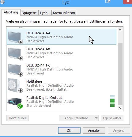

Du skal bare vælge hvordan du vil have lyden skal komme ud af din pc, vælg den udgang der passer med
der hvor du har sat kablet i, deaktivere det du ikke bruger.
