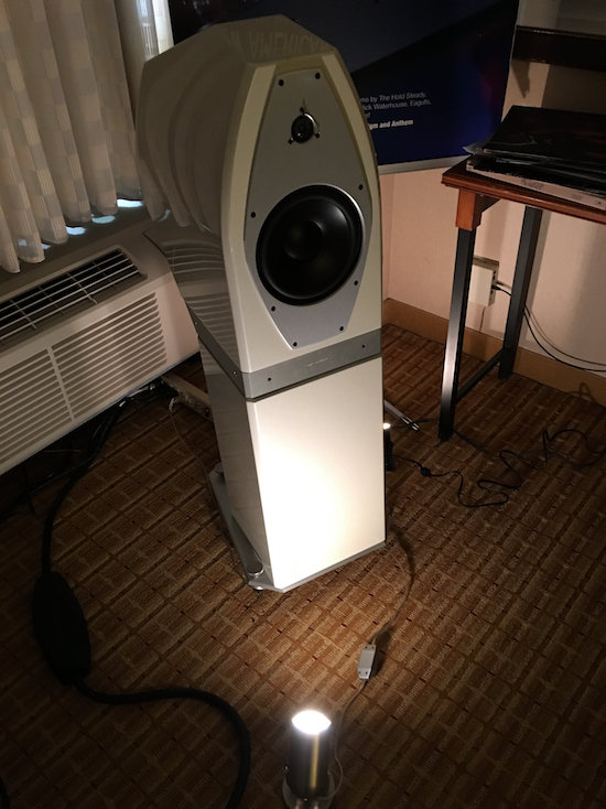

Audiophilia har været på Rocky Mountain messen og skrevet denne korte bemærkning omkring mine kommende højttalere.
Eggleston Works was playing its newest speaker, The Camilla ($17,200/pair) along with Rogers High Fidelity PA-1A Phono Stage
($7,300) and their EHF-200 MK2 Integrated Amplifier ($16,000). This setup was remarkable for both its transparency and power.
I’m not a huge fan of the Rogers look but they sound wonderful. And oh my, the Eggleston Camilla Loudspeaker was both gorgeous
and dynamic.

De er så fede de Eggleston Works, har siddet før og savlet over deres større modeller. Det skulle være verdens bedst sælgende highend højjtaler har jeg læst

Ser super fede ud, meget funky og utraditionelle i designet.. Det er da noget af en platform for en standern Dem gad jeg godt at høre..

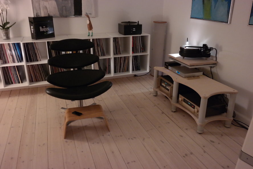

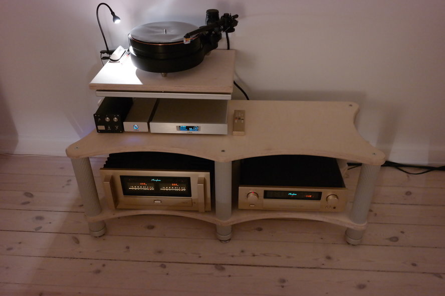

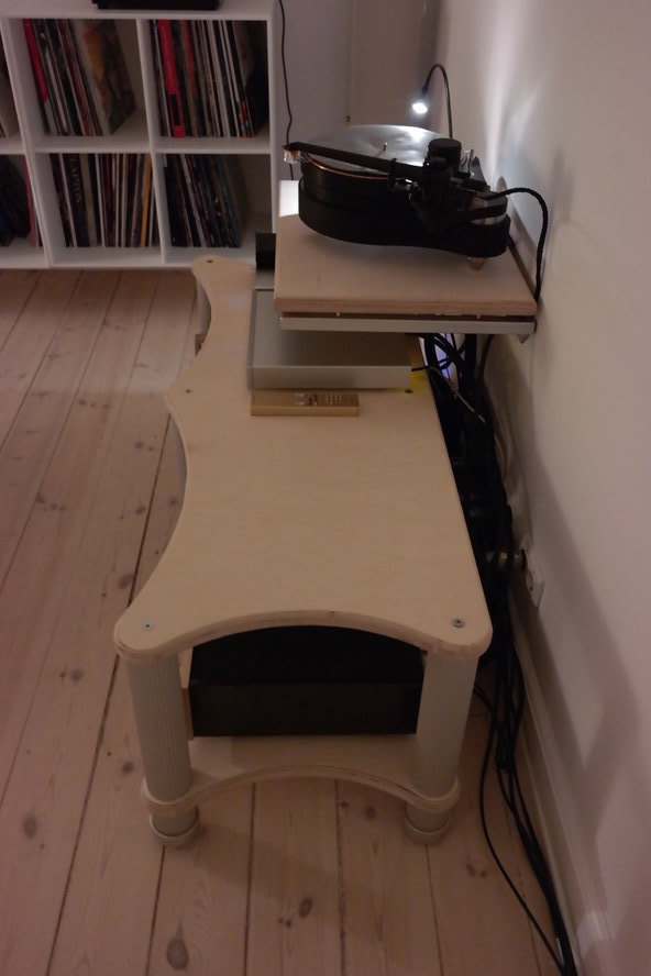

Det går stille og roligt fremad i det lille lytterum.
Jeg er blevet færdig med at lave nye hylder til mit Solid Tech rack. Jeg købte det brugt og kunne ikke rigtigt lide træfarven på de
hylder, derudover så ville jeg gerne have at hylden til min pladespiller matchede resten.
Så jeg har været godt igang med stiksav og overfræser.
Det hele er lavet i 30mm Finsk birke krydsfiner. De "originale" Solid Tech hylder er brugt som skabelon og hylden til pladespilleren
er lavet i "fri hånd"    Vægrammen til pladespilleren er også omlakeret i en farve som matchede så godt som muligt.
Det er hele er placeret så det undgår 1. reflection og spiksne på racket står på Finite Cera Base for maksimal afkobling af gulvet.
Næste projekt er diffusere bag lytte pos. Men der kan godt gå lidt tid, da jeg begynder at få MEGET travlt på arbejdet (forhåbenligt)
og så skal det hele lige tilspilles og højttalerne skal justeres ind.
Men syntes selv at Racket er blevet ganske godt

Rummet ser fedt ud Pierre, du er god til at skabe en god stemning i et rum :)
Bliver effektforstærkeren meget varm, eller? Det er jo en Klass A bandit, så måske kunne det være en idé at stille den på øverste
hylde til højre over forforstærkeren..!?

A-70 har en vis varme over sig, men der er rigeligt med luft over den. Ca 10cm og så er der frit til alle siderne, så den kan sagtens
komme af med varmen - Som tydeligt mærkes i rummet

OK, så er alt jo godt... Det er lidt svært at se fra billedet, hvor meget luft der er omkring den.
Du må lytte i badebukser for at klare varmen

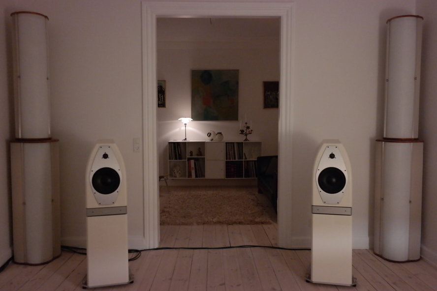

I øvrigt: Hvordan har du vendt det Pierre..? Står det sådan, at når du sidder i lyttepositionen, så kigger du ind i stuen? Altså en højttaler på hver siden af dobbeldøren...
I givet fald må rack'et så stå dér, hvor der før var en dør (jævnfør tegningen du viste i starten af tråden)
Blot lige for at forstå verdenshjørnerne

Rigtigt, døren er muret op og det er ca der hvor racket står nu. Højttalerne står på hver sin side af døren til den anden stue.
De er sat der ud fra at døråbningen mellem højttalerne kan give en "fiktiv" større afstand til bagvæggen og derved give et dybere
perspektiv i lydbilledet. Rummet er jo ikke så stort, så kan jo ikke sætte dem 2m ud fra bagvæggen

Det ser hammergodt ud
Fedt at du har kastet dig ud i DIY mht til dit rack. Mine selvbyggede højttalere er også udført i Baltisk krydsfiner, det er ekstra lækkert at kigge på!
Kan se du ikke er sluppet helt fra "brændemærker" i krydsfinéren, det er nok tæt på uundgåeligt.
Jeg byggede for et par år siden, et par store bafler i krydsfiner. Efter et års tid, var det tydeligt at de var falmet lidt i finishen (lidt ala hvis noget står
i sollys for længe.) På de nye jeg har bygget, har jeg givet dem 3-4 lag tynd mat lak. Jeg har anvendt en vandbaseret type fra Silvan, jeg mener det
var halvmat. Indtil videre, holder det finishen rigtig godt, MAO det bibeholder det helt friske look og mærker er lette at få væk.
Måske det kan bruges til noget

Brændmærkerne - PUHA!
Det er ski ikke nent at undgå, men nu er jeg vinhandler og en vintønde bliver også altid brændt inden i. Så tryster jeg mig bare
med at det er det jeg har prøvet at efterligne
Overvejede lak, men tror bare de bliver vasket i hvid sæbe en gang imellem. Indtil videre så er jeg ikke så hooked på lak. Men tak
for rådet

Hvis du vasker i (hvid) sæbe, så skal du være opmærksom på
1) at der er benyttet vandfast (PVA-) lim til limningen af birkekrydsfineren. Hvis ikke, så kan fugtpåvirkningen over tid få limlagene til at slippe,
2) at overfladen efter behandlingen sandsynligvis altid vil føles en smule ru og "støvet". Sæbebehandlingen får træfibrene til at rejse, og det fanger den kridt/kaolin, der er i hvid sæbe. Det er selvfølgelig også meningen for at opnå det hvide udseende, men når behandlingen efterfølgende tørrer/er tør, så kan den godt virke let støvet.
Jeg siger ikke, at du vil opleve ovennævnte - det afhænger givetvis af, hvor ofte og hvordan man behandler - men nævner det blot som opmærksomhedspunkter

Gulv afstivning er da fint, men dit gulv giver da uhensigtsmessige refleksioner.
At det det pt. er umoderne at benytte gulvtæpper, er en katastrofe når man ønsker
god lyd i sit lytte rum. Vin & Vinyl, og så et tæppe på gulvet, så køre det for dig.

OK, så er opstillingen som jeg forestillede mig - flot Pierre - jeg synes virkelig det ser ud til, at det nye rum er blevet godt, og at det æstetisk er integreret perfekt i det fine gamle hus. Og sådan et sæt højttalere er det helt rigtige valg til i et lille rum i stedet for at fylde store full range systemer ind.
Som nævnt ovenfor ville jeg heller ikke bruge sæbevand på dine hylder i racket. Det bryder krydsfiner af den type sig ikke om. Men det vil være godt at give dem en form for beskyttende overflade, du kunne eksempelvis bruge voks til træ eller hærdende olie. Eventuelt i en kombination, hvor du bygger nogle lag hærdende olie op, og så slutter af med voks. Det giver en rigtig lækker overflade.
Mht brændemærkerne - he - som jeg nævnte for dig må fræseren ALDRIG stå stille, men det du har er så lidt, at du bør kunne slibe det væk..!?
