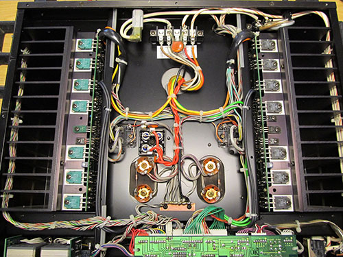

På modeller nyere end ca. år 2000 mener jeg at det er blevet lidt mere vanskeligt. Men apparater ældre end det vil møde en som vist på billedet, når man åbner dem.
Jeg har selv rewiret en DC-61 på et tidspunkt, og der skulle man bruge loddekolben til at flytte nogle broer.
