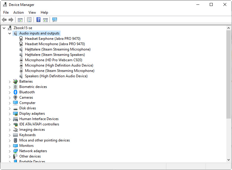

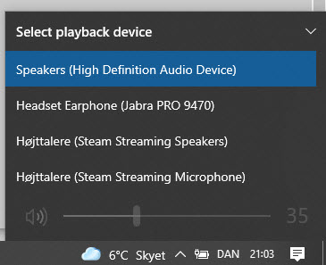

Det er min erfaring at Windows 10+ har drivere til USB DAC.
Prøv at se i enhedshåndtering. Kan den ikke finde enheden, er der typisk et gult spørgsmålstegn ud for den. Prøv at vælge en anden lydenhed

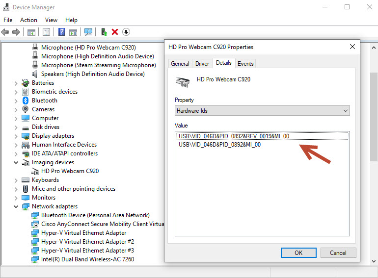

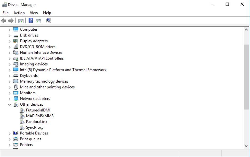

Ok undskyld jeg spørger dum men hvordan ser man ukendt
hardware
Til top Vis torben kær's Profil Søg efter andre indlæg skrevet af torben kær
skumflum
Bruger siden: 30 Marts 2004
Indlæg: 564
Sendt: 27 Januar 2022 kl. 09:42 | IP-adresse registreret
Det ser f.eks. sådan ud:
