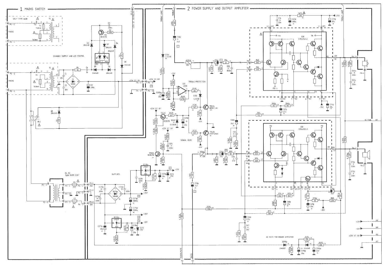

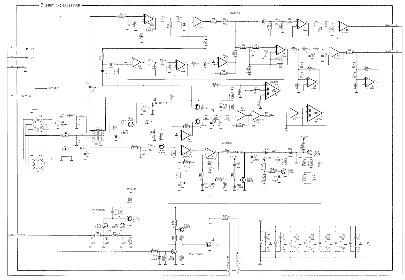

Sendt: 03 November 2022 kl. 10:05 | IP-adresse registreret
Her diagrammerne for den pågældende højttaler.
Hvorfor ikke gå i gang med fejlsøgningen? At erstatte det aktive filter med et tilsvarende passivt er NOGO!
Ikke mindst når der spørges " ???? hvordan laver man et delefilter.
