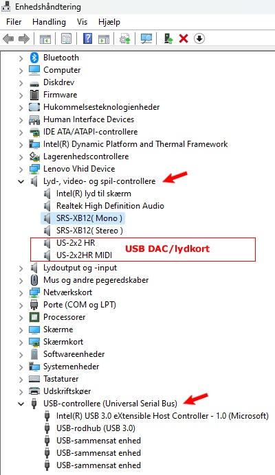

Når du kigger i din enhedshåndtering skulle du gerne se noget tilsvarende billedet her.
Klik på USB sektionen og se dens indhold. Når den fungerer med de rette drivere ser du ved klik på lydsektionen din DAC.
Er det ikke tilfældet handler det om brugen af de rette USB drivere. Derved at computeren kan "se" din DAC.
Jeg anvender en Lenovo computer med USB3 og en Tascam DAC med USB2.0 i dette eksempel. Og det fungerer.
Lav er screenshot af din enhedshåndtering, så jeg kan "kigge over skulderen".

Hvordan ser enhedshåndteringen ud på din Lenovo. USB henholdsvis lyd? Og hvordan ser det ud på en af de andre computere,
hvor du ser din DAC fungere? Jeg er nysgerrig efter at vide om der er installeret en specifik Argon driver på hver af de
fungerende computer/DAC løsninger? Eller om DAC’en benytter en Windows standard driver?
