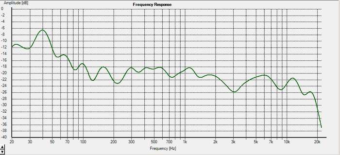

I et rum hvor frekvenskurven ser ud som på billedet med en pukkel ved 40 hz som er rummets skyld som fjernes af dirac eller anden korrektion så puklen er væk er altså ikke en korrektion af højttaler og rum.

Jo, det er en korrektion... af frekvensområdet med en given højtaler, i et givent rum. Men det er ikke korrektion af fase/tidsdomæne!
Det er det hos Boman... derfor skal du lytte før du udtaler dig, for en frekvensmåling viser ikke den korrektion der sker i tidsdomænet.

Jeg var interesseret i at se Bomans frekvens og fase kurve da det er det han snakker om hele tiden. Og så ville jeg gerne vide hvordan man laver faselineære filtre til sine højttalere og korrigerer uden at korrigere rummets indflydelse. Der ud over ville jeg gerne vide hvorfor man ikke kan få faselineær lyd ud af højttalere ved brug af fir filtre. Det eneste svar jeg fik var at det kun var signalet ind i højttalerne der var faselineær efterfulgt af sådan et hoved her
Jeg har læst meget mere end der står i de 2 link og forstår mig udmærket på iir og fir og undrer mig derfor over svarene og de manglende svar. Jeg kan også fint forstå målinger uden at have hørt et setup. Man kan ikke se om det lyder godt men man kan se om der virkelig er tale om fase og frekvens linearitet.
Jeg har set en del setup hvor frekvens og fase var tæt på lineær så det er ikke raketvidenskab.
Men det ser ud som om den slags målinger af lige det seup er en mindre hemmelighed så lad os lukke den her. Jeg har mistet lysten til at debattere den slags når svarene er så flyvske.
