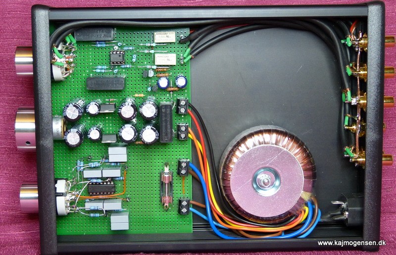

I denne situation ville jeg forsøgsvis indsætte en forforstærker mellem sub out på Sonos og effekttrin in.
Ved at gøre det, få et sikkert fingerpeg om at det fungerer og lyder korrekt inden jeg sætter mig til at bygge den omtalte buffer.
For vi kan jo aldrig være sikker på det lyder ordentligt før omtalte forhold er på plads.
Et er at det spiller højt nok, men hvad med samspillet. Klangen.
Derefter indbygges bufferen i effekttrinnet i din situation, hvis det er muligt.
At jeg så aldrig ville starte ud med omtalte Sonos på grund af dens - i sammenhængen - indlysende mangler er en helt anden historie.
Her er min løsning på en næsten tilsvarende opgave. Den jeg anvender til mine subwoofere.
Her er det jeg kunne ønske alle delte interessen for Do It Yourself
Nu da du bor i nordjylland er du velkommen til at høre resultatet.
