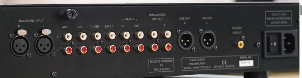

Jeg har forbundert forstærkerne med XLR i balanced. Spørgsmålet er: kan jeg godt sætte en sub til den ene kanal i unbalanced out på forforstærkeren?

Du skal have fat i en aktiv subwoofer (indbygget forstærker) med RCA Phono indgange.
Den tilsluttes de ubalancerede line out 1 eller 2 fordi du skal bruge baslyden fra såvel venstre som højre kanal.
(Jeg håber billedet er korrekt)

Det er vigtigt her at anvende en subwoofer med venstre og højre RCA Phono indgange.
Det er fristende at benytte en subwoofer med én RCA Phono indgang.
Og samtidig anvende et Y kabel som lægger venstre og højre kanals line out sammen til et kabel.
Det dur ikke, da man derved løber risikoen for kraftigt at reducere kanaladskillelsen til tæt på mono på alle udgange!
Afhængig af forstærkerens kredsløbsmæssige opbygning.

Tak for det Kaj. Billedet er korrekt, sådan ser portene ud på min pre amp.
Jeg har bare fundet en random sub som referencebillede. Er det ikke sådan den skal se ud med L og R phono indgange?

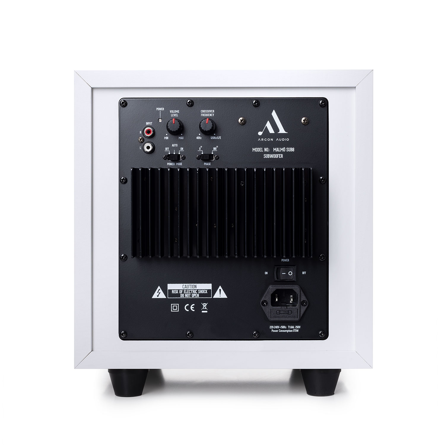

Argon har en MALMÖ SUB 10 til 3300,- Den tænker jeg passer fint til mit budget.

Måske du skulle prøve en lukket sub? Syntes det virker bedre til musik? Wharfdale D10 kunne være et bud i prisklassen. Og gerne
to.....

Højttalerne, som behøver hjælp fra en subwoofer er med sine sekstommer enheder ikke specielt magtfulde under 60-70 Hertz.
Derover til gengæld ganske effektive at dømme ud fra data. Det betyder at der skal stort membranareal og tilsvarende
kabinetsvolumen til for at få de nederste oktaver op på tilsvarende niveau, så det ikke ender i en stor bas pukkel hvor de to
systemer frekvensmæssig mødes. Det vil jeg anbefale at have med i ligningen. Køb subwooferne med størst mulig returret, så
du har tilstrækkelig tid til at finde den rette til opgaven.

Der en brugt Dali Lektor til 1500kr 180/300 watt imod 100/200 for MALMÖ SUB 10 subben
