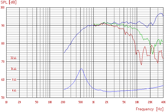

Det her skulle egentlig være en ny tråd under selvbyg, der skulle hedde "Computer simulering" - men der er ikke mulighed for at uploade billeder - så....
Men det er en kurve over, hvordan CALSOD har beregnet den samlede frekvensgang af Bechs højttaler - og hvordan den faktisk måler - målt med CLIO.
Målingen er kun med over 500 Hz - da en fjern måling bliver usikker under ca. 500 Hz (specielt gulvrefleksioner) - selv med gating.
I det viste område må man sige der er meget fin overensstemmelse.

Jaaa... CALSOD  er ik helt dumt!!
I øvrigt ganske fornem liniaritet...  der ser ud til at være pænt styr over det...
Efter hvad jeg kan SE! er det en meget neutral og korekt gengivelse opefter, uden de store betoninger af nogen art.. og en meget luftig og transperent, luftig top..
Hævet lige efter 5 kHz. og opefter kan måske indikere en anelse for meget niveau her og en lidt lys gengivelse af dette område..  ?????
Bedre er det hvis et sådant hæv først starter ved eller lige efter 10 kHz...
Men det kommer selvfølgelig an på energien i området under de 5 K.  det er jo ikke alt man lige kan SE på en så`n måling.. måske lyder det bare som det skal IRL.  ???
Flot ser det ud!!...
Mellem 500 & 5 - 6 kHz. kan det jo stortset ikke gøres meget bedre og pænere rent "teknisk" set...!!!
mvh.
M.

Hej Miju
Jo tak - de er faktisk meget neutrale - uden at være blodfattige (som jeg ofte forbinder med neutrale).
Mht. forløbet af diskanten - kan du sikkert selv se her, hvorfor hævet allerede starter ved ca 6 kHz.

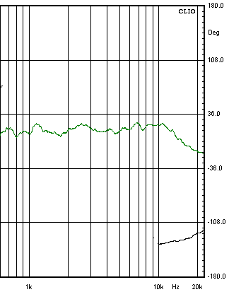

Her er en måling 30 grader ud til siden, der normalt stemmer godt overens med powerresponsen i rummet.
Hilsen

Uha....  det ser sgu fint ud ... 30 grader.. og så liniært og flot!!...
Tror sgu du er inde på noget at det rigtige her!!!!!!
Virklig fornemt!!!!...
Dog falder diskanten noget tidligt af... ( prøv at sætte en kondensator hen over dæmpemodstanden!!.. denne skal være så den lukker op  i takt med at diskanten ruller af.. her skal der eksperimenteres lidt!!..
Rammer du rigtigt vil off axis sprædningen blive bedre og der kommer her mere niveau op mod høre grænsen, dette uden at det bliver for lyst ( så længe der e stadig er liniaritet i lytte axen..
Tiltaget gør at du kan lytte her ude på 30 grader med samme niveau opfetre som du ville have on axix..  hvor ved du kan nyde godt af både den fine liniaritet her samt frekvens udstrakthed..
Jeg vil tro du skal starte med omkring  2,2 uF... ( diskanten er jo så vidt jeg husker 4 ohm eller??)
Hvis du kan få det til at funke er det rigtig godt....
