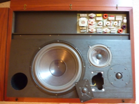

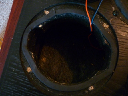

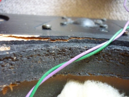

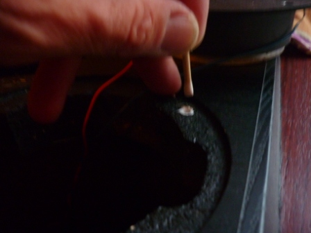

Jeg opdagede at baffelen er flækket ved nedre mellemtone
Jeg har hældt trælim i og 'presset' det godt ind med en stanley-kniv Og så blev der ellers arbejdet ret kreativt med projektet:

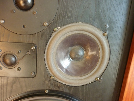

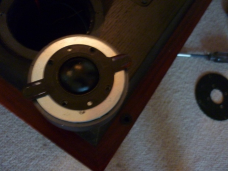

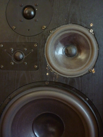

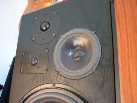

Nu da højttaleren alligevel lå der, så tjekkede jeg selvfølgelig den øvre mellemtone. Det undrede mig jo at den ikke spillede med. Jeg loddede ledningerne fra og pillede kalotten af. Jeg satte isoleringstape på bagsiden, der hvor lederne går ind til svingspolen. Der sidder papir i forvejen, så der burde ikke være forbindelse til magneten. Hvad det end var, så virkede min lille operation og forskellen var tydelig
Et lidt uskarpt billede af den øvre mellemtone:
Og et billede af det lille finér-puslespil som egentlig faldt ganske tilfredsstillende ud. Jeg har i øvrigt altid frontstofferne på mine Tandberg højttalere. Jeg er nok vokset fra at skulle kunne se enhederne
Og til sidst et 'familie-portræt' :

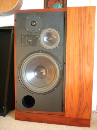

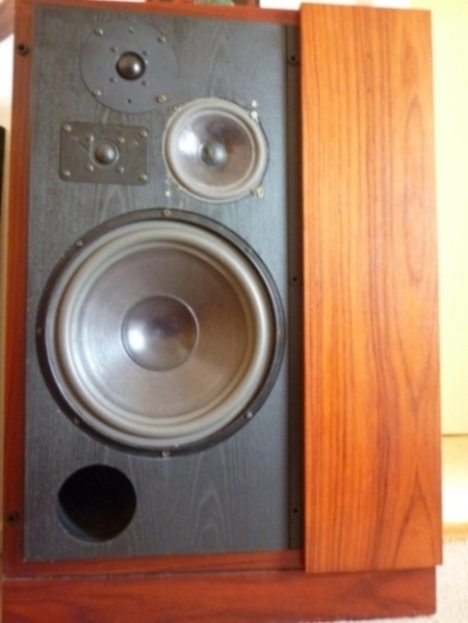

Jeg har fundet et billede fra et Tandberg katalog, hvor Studio Monitors helt tydeligt står på sokkel:
Det er lidt underligt at vi aldrig er stødt på et sæt med sokkel ude i virkeligheden. Jeg gad godt at høre om det er noget der lyder godt

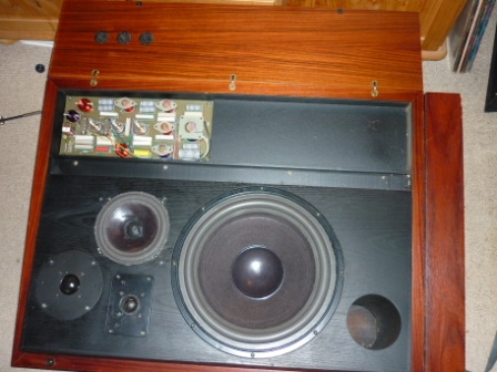

Jeg går og tænker lidt over hvordan jeg skal gribe næste projekt an, med hensyn til at lukke alle skruehuller i mindst tre af de 4 enheder. I flere af hullerne bidder skruerne slet ikke. Tidligere ejers løsning var større skruer. Jeg vil ha' lukket alle huller, og bagefter vil jeg bore for, og så vil jeg kun have originale skruer i, eller noget der ligner
Det der holder mig mest tilbage, er at højttaleren(en ad gangen) skal ligge og flyde på gulvet igen....

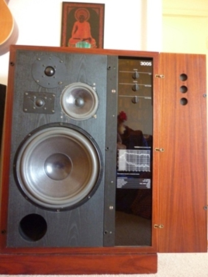

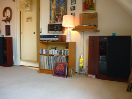

Og her er lige et par stemningsbilleder fra i formiddag:
og med skabet åbent:
Dem der har set og hørt dem her i stuen, er lettere overraskede over at de ikke 'dominerer' mere end de gør. Tandberg TML 3005 er næsten lidt diskrete i deres design.

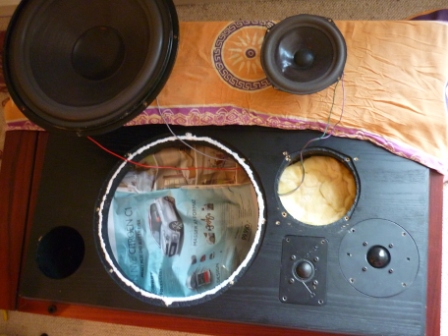

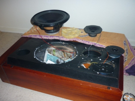

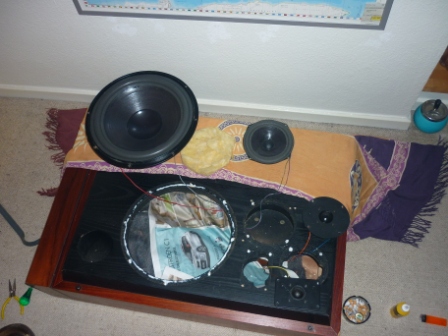

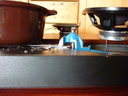

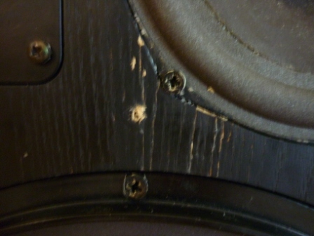

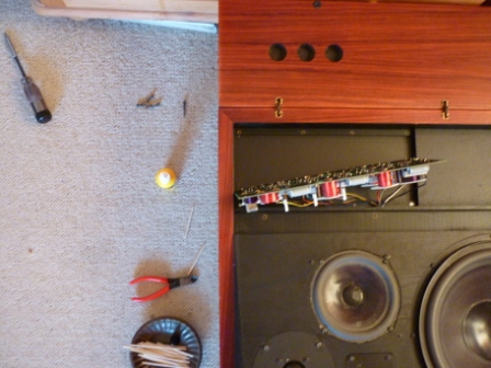

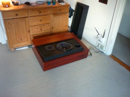

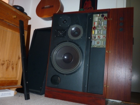

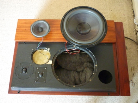

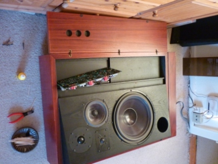

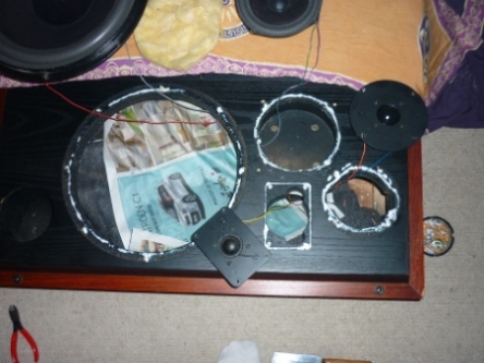

Jeg har godt nok knoklet med mine Tandberg TML3005 i den forgangne tid. Men det skulle altså gøres. Jeg ville jo godt have originale skruer i alle enheder. Der var 14 uoriginale og meget større skruer i, hist og pist. Oveni var der alt for mange skruer der ikke bed i hullerne. Dette var et problem i sig selv, da der var noget der dirrede/vibrerede ved bestemte frekvenser og ved bestemte lydstyrker
Den eneste løsning på det problem var at lukke samtlige skruehuller i begge bafler og 'starte forfra'. Jeg har lukket hullerne med stumper af bambus(spisepinde) og trælim Det blev faktisk et større projekt, som billederne da også indikerer

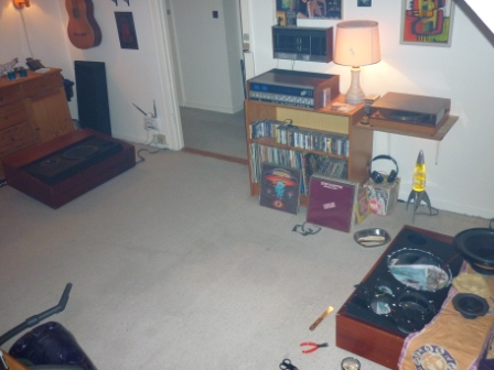

Lidt stemningsbilleder fra projektet:
Højttalerne har spillet under hele forløbet. Og det lød slet ikke så ringe endda

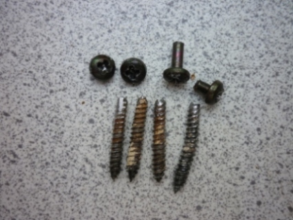

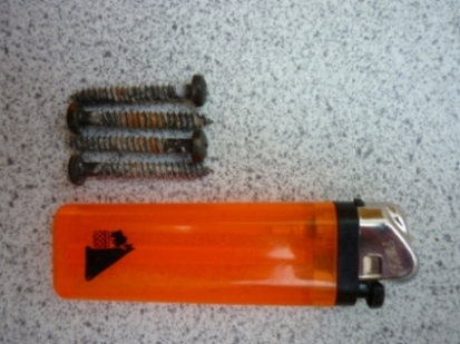

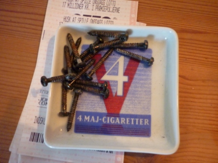

Et læs originale skruer.
Skruerne er ret korroderede. der er ingen tvivl om at disse TML3005 har stået ret 'fugtigt'. De har også en odeur af ældre sommerhus. Det generer mig nu ikke, og det er heller ikke så udtalt som det var for et par måneder siden

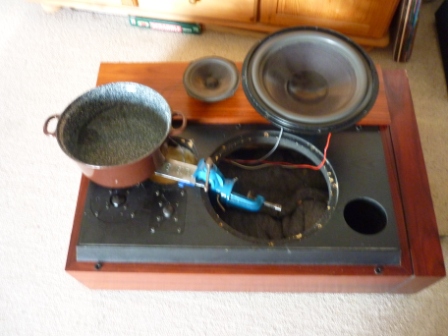

Jeg gav skruerne den allersidste olie, fra min næsten tomme dåse WD 40. Der var ikke mere drivgas i, men der var lige nok WD 40 i, som jeg fik ud ved at presse en syl i dåsen. Jeg holder meget af at vide at intet går til spilde

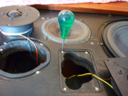

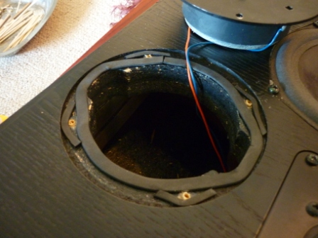

Inden jeg skruede enhederne i igen, så lagde jeg nye tætningslister (2 mm tykt) i falsen som enhederne ligger i

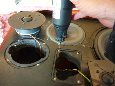

Her laver jeg et lille hul som skal styre boret, som ses på næste billede
Jeg borede for, inden jeg skruede skruer i.

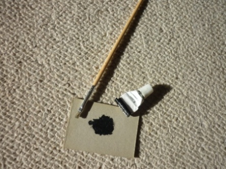

Jeg har selvfølgelig også pletmalet. Ganske lidt, men det gør godt nok underværker for helhedsindtrykket
Jeg er ikke helt færdig med baffelen. Men jeg er nu ganske godt tilfreds med udseendet, indtil videre De tre skruehuller i baffelen fra den uoriginale nedre mellemtone, ser nu således ud:
Og så skulle det egentlig være gjort med denne den venstre TML3005. Det var i hvert fald planen... Men jeg kunne ikke leve med at den højre TML3005 var så dårlig i skruehullerne, så jeg fortsatte(selvfølgelig). Og så udviklede projektet sig

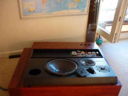

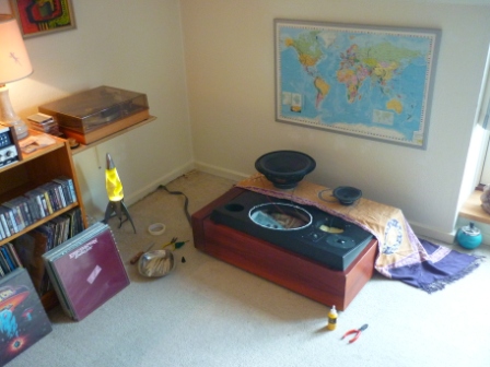

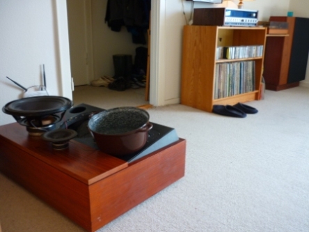

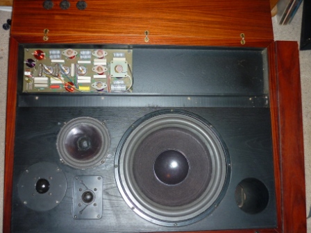

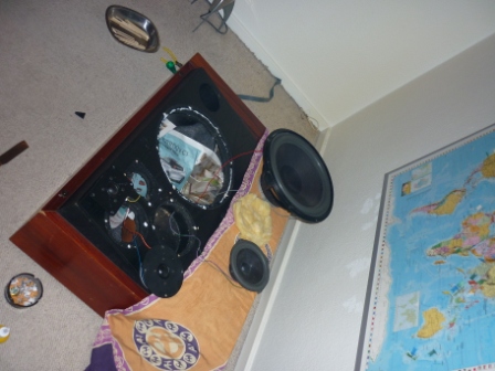

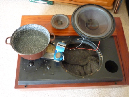

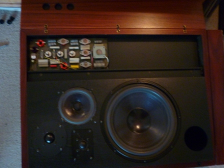

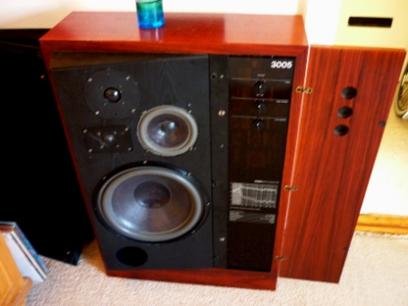

Her er venstre TML3005 lagt ned igen. For jeg havde fået en ide eller rettere en tanke Jeg ville tjekke om der sad brugbare skruer inde på delefilteret. Og jeg håbede jo at der var nok, i fald at de var i samme størrelse som ude på baffelen. Og bingo! Der sad 8 perfekte skruer på delefilteret

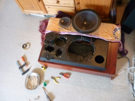

Projektet er i gang:
Et vue fra stuen:

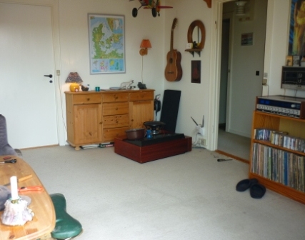

Det har været lettere anstrengende at have de to Tandberg TML3005 liggende og flyde på gulvet i en hel uge

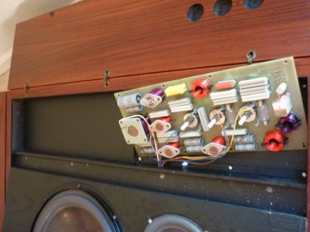

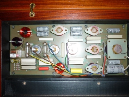

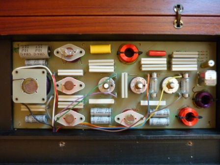

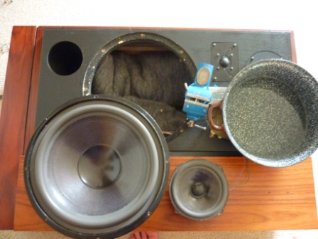

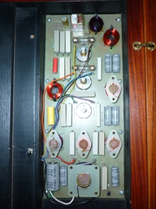

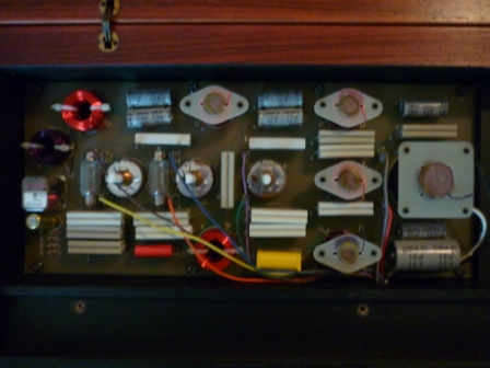

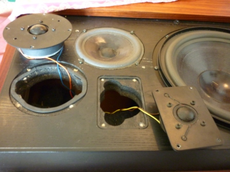

Og så tilbage til delefilteret:

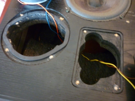

Jeg snuppede de 8 skruer og lukkede hullerne. Jeg havde nogle mindre skruer, som stadig er helt perfekte til at holde delefilteret på plads i delefilterbrønden

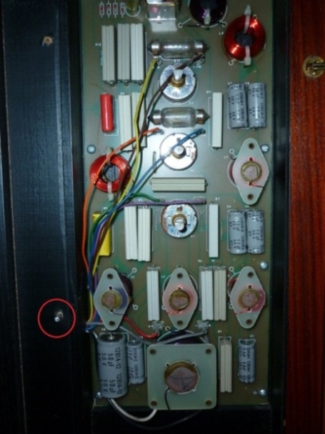

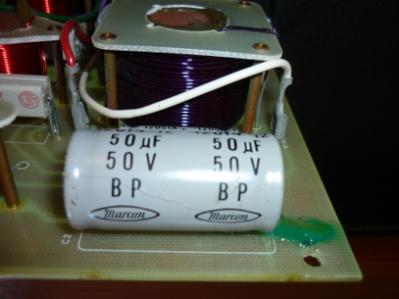

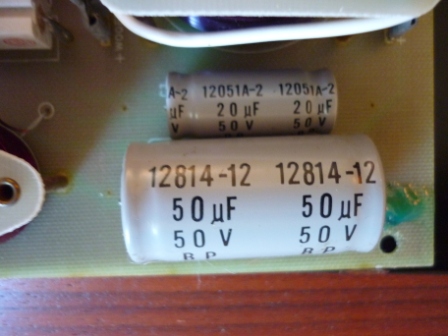

Og nu er der jo ikke noget der er så skidt at det ikke er godt for noget Jeg opdagede at en elektrolyt lækker. Den samme elektrolyt lækker i begge højttalere. Så det var fint at jeg kom derind
På billederne kan man se den lille læk:

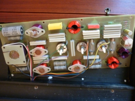

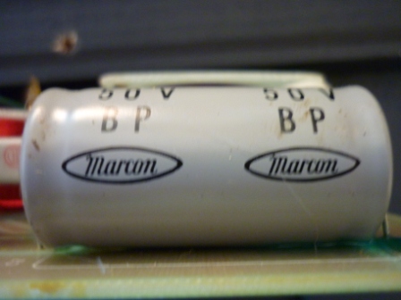

De to elektrolytter skal selvfølgelig skiftes Skulle der være nogen der læser med, som har et bud på en fornuftig erstatning, så sig endelig frem
Så er delefilteret klar til at blive skruet fast i delefilterbrønden:

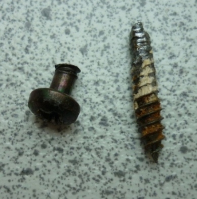

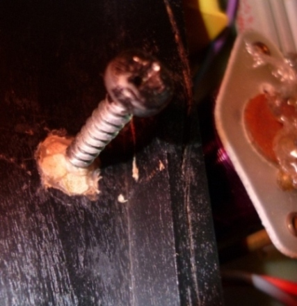

På venstre Tandberg TML3005 er alle skruer skruet i med god, gammeldags håndkraft. Og der skal lægges godt med kræfter i Ingen ballade der. På den højre TML3005 overtog 'dovenskaben', og det kom der ikke noget godt ud af Jeg valgte at bruge skruemaskine...Ikke mindre end 4 skruer knækkede To skruer i bassen, en i nedre mellemtone og en i diskanten...

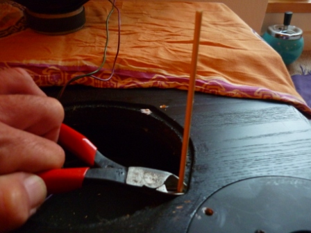

Så fra at have to skruer i overskud, var der nu et underskud på to skruer. Og de fire knækkede skruer skulle også ud igen. Ikke om der skal springes over hvor gærdet er lavest!
Jeg borede ned langs skruerne og fik lirket gevindstykkerne ud, og så lappede jeg plørehullerne med bambus igen
Grunden til at de knækker er en kombination af korroderede gevind(stor modstand), meget stramme skruehuller og en skruemaskine med masser af moment Jeg snuppede i øvrigt et par skruer fra listen der holder glasset. Der sidder 4 skruer i hver. Nu jeg var i gang, så lukkede jeg også skruehullerne her. Som erstatning fandt jeg to skruer i min skruedåse, som passede i længden og med samme hoveder, men blanke. En lille klat maling og vupti, det er ikke til at se

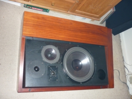

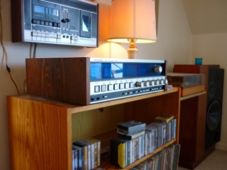

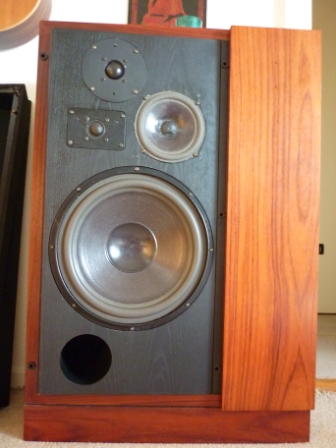

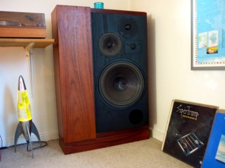

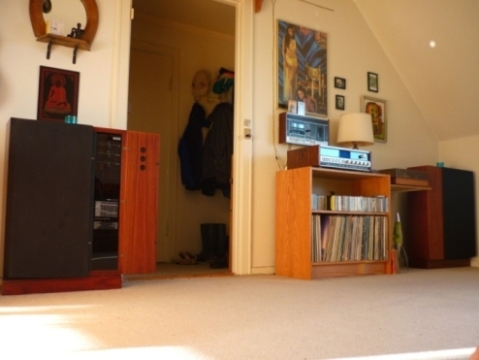

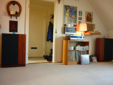

Her er lidt billeder af mit Tandberg setup, som det ser ud netop nu:

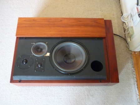

Den højre Tandberg TML3005.
Og den venstre Tandberg TML3005.
Og hjertet i det hele, min Tandberg TR2075. Denne reciever har klaret paragrafferne i 7 år nu, her i huset Den er jeg meget tilfreds med Jeg har haft en anden TR2075 før denne, så jeg har haft Tandberg TR2075 i 8 år nu. Min nuværende Tandberg TR2075 virker utrættelig Jeg er en glad mand hver gang jeg tænder for den. Jeg er meget bevidst om hvor stor luksus det er at have dette setup lige her i min stue
Der er noget som jeg har tænkt på i processen med mine Tandberg TML3005. Hvis højttalerne havde være beskrevet meget mere detaljeret på eBay, så havde jeg ikke købt dem. Men der var ikke så meget tekst i auktionen og billederne var heller ikke gode eller særligt detaljerede, så jeg bed på krogen. Og det er jeg glad for i dag For selvfølgelig sidder jeg ikke bare med hænderne i skødet, når jeg nu ved hvad der skal kigges til Men jeg har aldrig købt noget som helst, for at 'have noget at gå og rode med', eller som jeg ser andre der har 'vinter-projekter'. Jeg vil helst være HELT fri!
Nu står der altså et sæt meget velspillende og spændstige Tandberg TML3005 lige her i stuen Og det er jeg både meget glad for, og meget tilfreds med. Selvgjort er som bekendt velgjort
Go' Tandberg-søndag

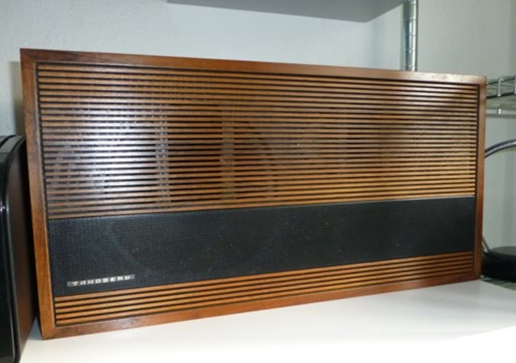

Der er ikke noget fra Tandberg's HiFi System-serie der er HiFi. Det er i hvert fald mere retro end Hifi. Når det er sagt, så kan man sagtens få ualmindeligt god lyd ud af det, så længe der er synergi i setup'et. Brug ørerne og spørg dig selv; Lyder det godt? Ja eller nej. Det kan ikke gradbøjes. HiFi System 17 er en af de mere interessante HiFi Systemer, da den er tre-vejs.
De er ret sjældne, og jeg hører dem hver gang jeg er hos en kammerat. De lyder rigtigt godt med den Tandberg TR1000, som han driver dem med.
Samtlige Hifi Systemer er til at placere i et reolsystem, som man gjorde det dengang i starten af 1970'erne. Men der er også væg-beslag på bagsiden, så de kan hænges på væggen, vandret eller lodret. Man kan også stille dem på en fod. Det er op til dig. Tandberg giver dig i hvert fald en masse gode valg.

Jeg har researchet lidt, og har fundet omtalte Tandberg HiFi System 17 her! Prisen på 1400 kr er meget optimistisk, næsten glad Men der kan vist forhandles med sælger Igen, det er en meget velspillende højttaler når den bliver sat sammen med noget passende fra den tid
HiFi System 17 :

Det er altid spændende at tænde for mit Tandberg setup når jeg kommer hjem efter et længerevarende ophold i det asiatiske. Heller ikke denne gang har der været ballade Det spiller bare. Og jeg er faktisk altid imponeret over hvor godt det lyder. Når jeg i det daglige bare hører på det, så er jeg selvfølgelig opmærksom på hvor vellydende det er, men en god måneds pause fra det gør alligevel noget ved lytteindtrykket i positiv retning
Jeg har flyttet pladespilleren(Tandberg TT500) ca 30 cm højere op, så lågen på den højre Tandberg TML 3005 kan gå helt op. Det kunne den ikke før, og det går bare ikke
Så nu ser det således ud:
Og med lågerne åbne:
Disse låger udgør jo en del af baffelen, og det er især udtalt uden frontstofferne på Tandberg har godt nok tænkt på det hele i denne højttaler, synes jeg
Min båndoptager (Tandberg TCD300) har været i aktion i går. Jeg er faldet pladask for et 46 år gammelt nummer med Jeannie C. Reiley. Jeg har kunnet downloade 11 af 12 numre fra albummet, men ikke hendes hit. Det hedder 'Harper Valley P.T.A.' og er fra 1968. Der er det altså rart at kunne optage det til bånd og bagefter smide det ind på pc'en Tjek Jeannie C. Reiley ud med hendes kæmpehit Harper Valley P.T.A.
Alt ånder idyl her. God Tandberg-torsdag

bl@bazic.dk: Jeg er ikke i stand til at kaste yderligere lys over dit nye klenodie, men tillykke med den Den ser spændende ud.
Her i huset er der ikke sket det store i lang tid, og dog. Jeg har været 'hårdt' ophængt med andre gøremål end Tandberg. MEN...jeg har jo gået og lyttet alligevel, selvfølgelig. Og jeg blev mere og mere sikker i min sag. Min højre Tandberg TML 3005 spillede 'lavere' end den venstre. Der var i hvert fald ikke samme 'hul igennem' ovre i højre side, som der er og var i venstre.
Jeg har tænkt over det i et stykke tid. Hidtil har jeg forsøgt at afhjælpe problemet på den letteste måde, nemlig ved at skrue op for tonekontrollerne i højre kanal på min Tandberg TR2075 og tilsvarende op for rumkorrektions-knapperne på den højre Tandberg TML 3005. Det var bare ikke godt nok. Og det både irriterede mig og bekymrede mig. For det er ikke godt nok bare at have kasserne stående, hvis de ikke performer 100% Så er det jo aldeles uinteressant.
Jeg fik en lys ide Jeg ville bytte rundt på delefiltrene og høre om fejlen fulgte med, eller om der var noget med en af enhederne. Og torsdag oprandt så den store dag. Min søde assistent var forbi til kaffe og han er i øvrigt på sagen med hensyn til at bestille nye elektrolytter til begge delefiltre (7 stk i hver TML 3005)
Da jeg skulle have listen af den venstre Tandberg TML 3005 var en af skruerne næsten umulig at skrue ud. Den endte med at knække, som kan ses på nedenstående billede...
Nå, men nu blev det spændende om der var nogen hørbar forskel når jeg byttede rundt på delefiltrene. Men hold da k***, mand...de 10 spadestik på hvert delefilter i korroderet jern, var næsten ikke til at hive af. Jeg kunne dog 'vrikke' dem af og af kom de da Jeg pudsede de to lamper(12 V, 18 Watt) der sidder på hvert delefilter og gav fatningerne lidt olie på en klud. Det hjælper alt sammen
De korroderede jern-spader gik noget nemmere på igen.
Og nu var der virkelig 'hul igennem', også i højre side! Det er overvældende og jeg er lykkelig over at de spiller som de gør nu. Jeg har sat tonekontrollerne i neutral igen, på Tandberg TR2075 og det samme med rumkorrektions-knapperne. Der er STADIG 'hul igennem' Med andre ord var det dårlig forbindelse der var årsagen til den manglende lyd. Der kan man bare se...
Jeg har selvfølgelig fået den knækkede skrue ud og repareret hullet med små stykker bambusspisepind. Jeg kan ikke leve med at der skulle sidde en knækket skrue i mine højttalere. Og nu er det gjort.
Nu bliver det meget spændende at høre hvad det giver, når min søde assistent vender tilbage med 2 x 7 elektrolytter til delefiltrene. Det er utroligt som mine Tandberg TML 3005 bare bliver lidt bedre for hver gang jeg har fingrene i dem
Jeg siger det igen; jeg havde ikke i min vildeste fantasi forestillet mig HVOR meget jeg skulle arbejde med dette sæt Tandberg TML 3005 for at få dem til at spille fornuftigt. Men jeg gør det gerne og indtil videre har der været kontant afregning i form af markant bedre lyd, hver gang! Det er alt for fedt
Fortsættelse følger...
