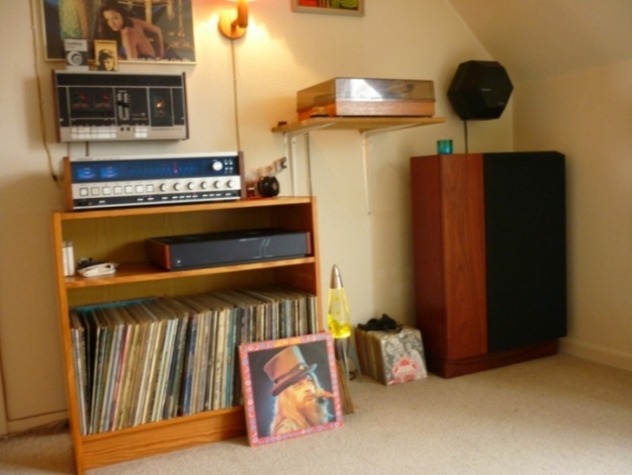

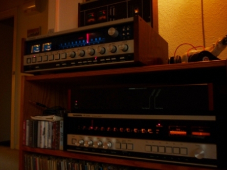

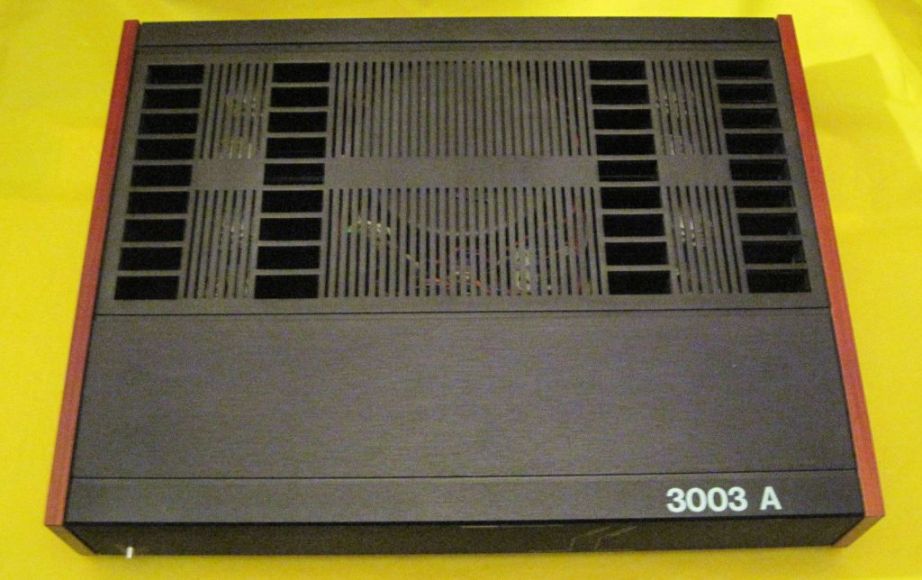

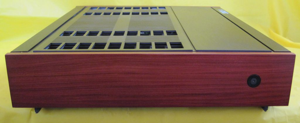

Jeg har erhvervet mig et Tandberg-effekttrin, en TPA 3003 A. Jeg havde ikke før set en TPA 3003 i sort(de var sølvfarvede, de første apparater i 3000-serien), og jeg anede heller ikke at TPA 3003 fandtes med et 'A' i modelbetegnelsen. Men de findes altså Jeg har købt det i USA, og det er et ualmindeligt flot apparat. Ekstremt velholdt og endda med palisander sider
Ovenstående billede, og de to nedenstående billeder er fra auktionen på eBay:
Tandberg TPA 3003 A skulle vise sig at være endnu flottere i virkeligheden Det var næsten med rystende hænder at jeg begyndte udpakningen...
Det var ikke pakket særligt forsvarligt, men miraklet ville at TPA 3003 A arriverede ganske uskadt. Det var mere held end forstand. Ellers var der intet at klage over. Leveringstiden var 9 dage fra nær Chicago til Storkøbenhavn Jeg er meget imponeret over standen af dette apparat.
Der er endda den originale manual med På bagsiden af manualen står der 'Printed in Norway 1981'. Tandberg TPA 3003 (i sølvfarve) kom i 1979. Jeg gætter på at de sorte udgaver blev introduceret i USA først. Og jeg antager at min egen TPA 3003 A er en af de allersidste inden afløseren TPA 3006 A, som kom i 1984, begge effekttrin på 150 Watt i 8 Ohm

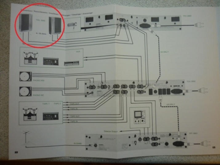

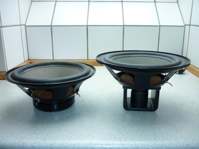

Tjek i øvrigt hvilket sæt højttalere som er afbilledet i manualen på nr 2 billede:
Det er selvfølgelig ikke uden sværdslag at få sådan et apparat integreret i mit lille Tandberg setup Først og fremmest har effekttrinnet kun udgange til et sæt højttalere. Tandberg TR2075 har tre Jeg har jo i efterhånden en del år haft TR2075 til at spille i hhv stue, soveværelse og køkken. På den måde har TR2075 været (og er) hjertet her i huset
Jeg har været tvunget til at finde min Tandberg TR2045 frem fra gemmerne og koble mine orange Fasett'er i køkkenet til TR2045. Jeg kan ikke undvære radio i køkkenet. Det betyder ikke noget at jeg ikke har lyd i soveværelset. Jeg kunne godt sætte Fasett'erne i soveværelset til TR2045, men jeg bruger det ikke. Men køkkenet skal have radio
Og så får jeg også motioneret min Tandberg TR2045. Den har jeg ofte tænkt på at sælge, men det er aldrig blevet til noget. Og nu er det jo fantastisk at have den
Tandberg TR2045 har stået stille i flere år, og apparatet skulle lige løbes i gang. Det spillede ikke i højre kanal til at starte med... Men efter ca 10 minutter, så spillede apparatet som det skulle og jeg har fuld lyd derude nu Et meget godt eksempel på at apparaterne 'dør' ved ikke at blive brugt
Tandberg TPA 3003 A gør jo ikke meget væsen af sig. Der er en power-knap og en rød diode, og det var det. Ganske diskret sort kasse med 150 bundsolide Watt Man skal helt tæt på for at kunne nyde de små detaljer:
Ovre fra sofaen er det til gengæld detaljer i lyden som er det interessante Det er en ganske anden lyd, end den jeg er vant til fra Tandberg TR2075. Det er jo det 'nye' lydideal som faktisk startede allerede i 1977 for Tandberg's vedkommende, med TR2075 MkII og året efter, i 1978, kom TR2080.
Jeg har overhovedet ikke været utilfreds med lyden fra mit setup. Jeg synes at Tandberg TR2075 spillede rigtigt godt med mine TML 3005. Men jeg har længe været nysgerrig omkring Tandberg TPA 3003, som er samtidig med TML 3005. Dét synes jeg var både spændende og relevant. Derfor begyndte jeg at lede efter en TPA 3003.
Jeg havde været fuldt ud tilfreds med en TPA 3003 i sølvfarve. Men da denne TPA 3003 A i sort med palisander-sider dukkede op, så synes jeg at det skulle være netop den, da den er så forholdsvis speciel
Og jeg er ikke blevet skuffet Først og fremmest er der ingen unoder med apparatet. Det spiller bare Det bliver heller ikke varmt, bare håndlunkent. Og så lyder det altså fantastisk på mine TML 3005. Jeg hører ting og sager i musikken som jeg ikke har hørt før. I hvert fald ikke nær så tydeligt som nu. Og det er ikke bare 'mere diskant'. Det er over hele spektret. TPA 3003 A har et solidt greb om sagerne Og det er hvad enten jeg spiller højt eller lavt. Der er godt nok synergi mellem TPA 3003 A og TML 3005
Det er selvfølgelig 'overkill' at have 150 Watt i min 20 kvadratmeter stue, men pyt med det. Det spiller med et stort overskud og lyden passer altså perfekt til TML 3005.
Min søde assistent var forbi dagen før jeg modtog min Tandberg TPA 3003 A, medbringende to sikringer. En der skulle i apparatet og en ekstra, just in case Tak, X-ray, det var rettidig omhu Apparatet har jo levet med 110 Volt over there. Så der skulle skiftes denne sikring og så skal man lige sætte 'skyderen' til 230 Volt. Jeg har også været nødt til at klippe det amerikanske stik af netledningen og sætte et dansk stik på
Jeg spillede et par lp'er i går aftes, og jeg må sige at det har aldrig lydt bedre. Der er kommet helt 'nyt' liv i mine lp'er med denne forstærker. Det er jo egentligt tankevækkende, for det er stadig TR2075 der agerer for-forstærker. Hvad det end er der gør det, så er det noget af en aha-oplevelse
Tandberg TPA 3003 A har ikke været specielt billig. Det skyldes især told/moms og forsendelse. Men det vidste jeg jo på forhånd. Det korte af det lange er at jeg er meget tilfreds med mit nye Tandberg-produkt Og som Seansmiller så rigtigt sagde det for nyligt, så er Tandberg jo det kloge valg. Det er svært at argumentere imod

Fedt at du har manualen, og man deri kan se at de er beregnet til at spille sammen - den må være det helt rigtige valg, og så et mint eksemplar, i sjælden sort

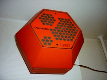

Jeg har stadig mine orange Tandberg Fasett'er ude i køkkenet og dem er jeg meget glad for De spiller altså stadivæk meget overbevisende, og de passer rigtigt godt til Tandberg TR2045. Fasett'erne har jeg haft i mange år efterhånden og dem er jeg stadig meget glad for

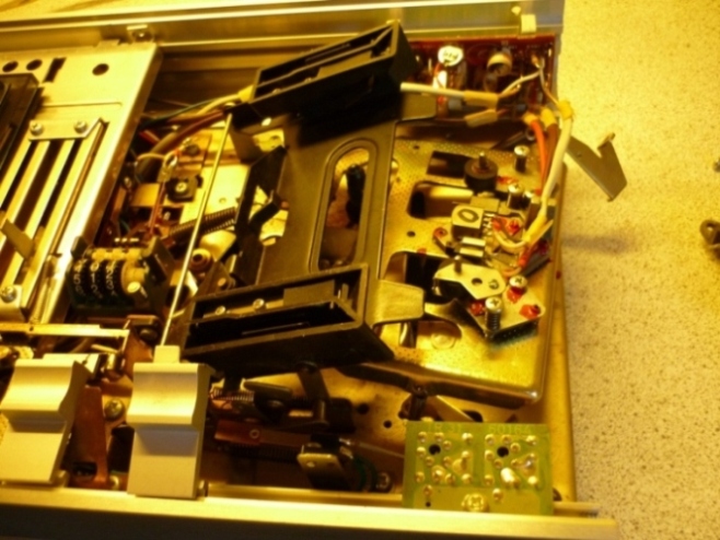

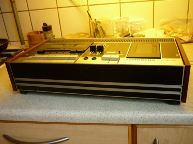

Bedst som alt ånder fred og idyl i mit lille Tandberg setup, så sker der selvfølgelig noget. Jeg bruger jo min båndoptager i perioder. Min gode gamle Tandberg TCD300 fra 1972, som jeg har købt af første ejer for efterhånden en del år siden.
I går aftes ville jeg igen optage noget musik fra nettet som jeg ikke kunne få lov til at downloade. Der er båndoptageren jo fantastisk at have i setup'et Så indspiller jeg hvad jeg vil have og efterfølgende afspiller jeg det ind i min pc. Tit og ofte er lyden bare bedre når den har været en tur igennem systemet her, ikke mindst fordi jeg lige kan skrue op eller ned for bas, mellemtone og diskant inden jeg smider det ind på min pc Og det er ikke kun mig der siger det
Men hver gang jeg satte båndoptageren i gang, så stoppede den straks igen. Øv. Men jeg var godt klar over hvad problemet var. Enten var remmen knækket eller også var den bare røget af.

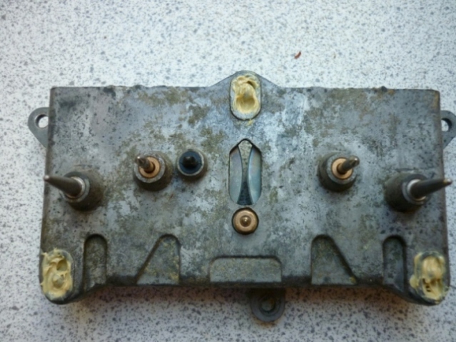

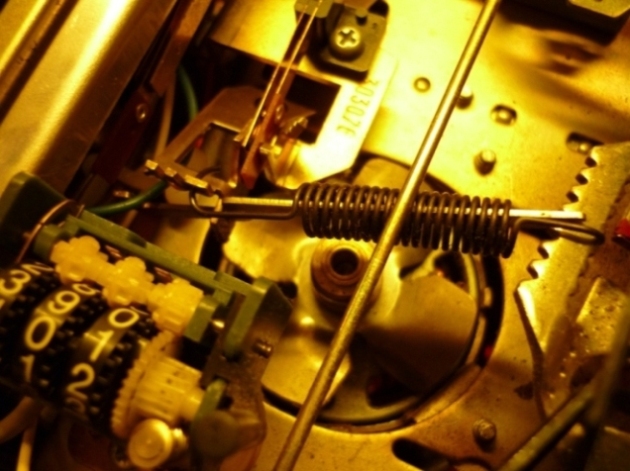

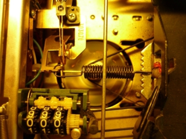

Her i formiddag skilte jeg så båndoptageren ad. Og ganske rigtigt, remmen var røget af. Den er jo nok lidt slap, her 43 år senere. Den har aldrig fået skiftet rem. Det er ikke utænkeligt at jeg køber et nyt sæt remme(der er også en mindre rem til tælleren).
Jeg skiller ikke båndoptageren alt for meget. Jeg har efterhånden 'tawet' på at føre remmene op og under forhindringerne derinde, selvom det er nogle år siden at jeg sidst har haft fingrene i en båndoptager

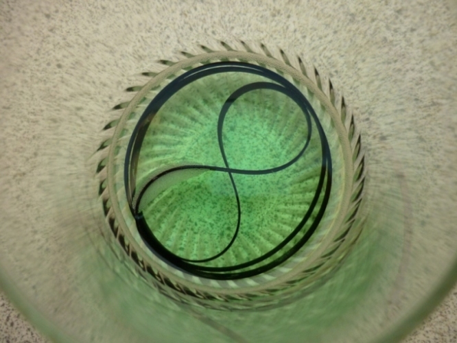

Remmen så godt nok noget støvet og tør ud. Så den blev lagt i bad i form af en sjat vindues-rens:
Der har den så ligget i nogle timer eller tre. Jeg rensede selvfølgelig akslen som den løber på, også med en vatpind med vindues-rens på. Vatpinden blev kulsort. Jeg blev ved til der ikke vare mere sort på vatpinden. Og jeg tørrede efter med en frisk og tør vatpind Endelig ikke sjaske med noget derinde
Selve 'ankeret' fik lidt nav-fedt i de tre slidser hvor kuglerne ligger:
Kønt er det ikke, men det betyder ikke noget, da man ikke kan se det Jeg rensede også de to tone-hoveder derinde med acetone på en vatpind. Og de to capstan'er og trykruller. Også med acetone. Jeg ved godt at der i manualen over Tandberg TCD300 står at Tandberg anbefaler rense benzin, men det kan huset ikke byde på. Igen med kulsort vatpind til følge. Men nu er det gjort Lige et billede af akslen, som er den lille runde messingaksel oven på propellen, lige under fjederen:
Og så samlede jeg det hele igen. Her er et billede af begge remme korrekt monteret:
Lækker sag!
Og remmen bliver altså siddende hvor den skal Men jeg må hellere få strammet lidt op derinde. Altså se at få købt nye remme
Jeg har hængt båndoptageren op igen og så skulle man tro at jeg var færdig. Men næh nej. Lige nu er der ikke lys i det venstre VU-meter. Så jeg skiller den ad igen (ikke helt så omfattende som før)... Jeg tror at jeg er kommet til at skubbe lampen bagud og dermed ud af den lille gummibøsning som den sidder i. Jeg tvivler på at lampen er gået. De er ualmindeligt langlivede og sejlivede, de små lamper
Her på falderebet skal I ikke snydes for et oversigtsbillede:
Nå, jeg må ha' båndoptagen ned igen og lige rette den lille misere

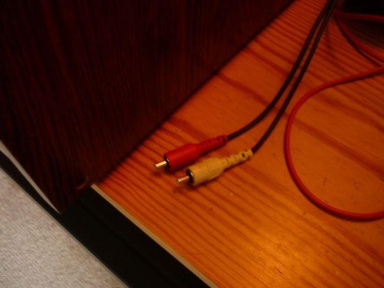

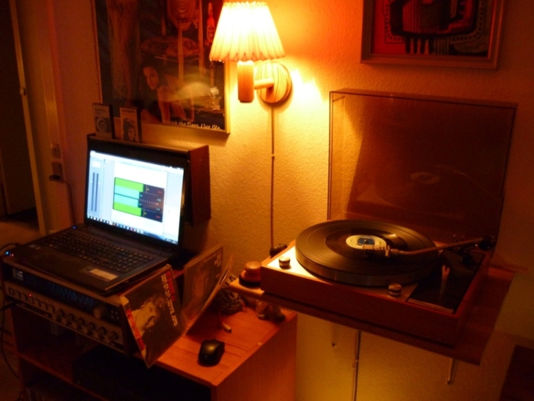

Jeg har i al beskedenhed fået et par gode ideer, når jeg selv skal sige det Jeg har jo haft to recievere i stuen for at bevare lyden i køkkenet, da der kun er terminaler til et enkelt sæt højttalere på Tandberg TPA3003 (150 Watt effekt-trin). Det er ret voldsomt med alle disse apparater, og det hører med til historien at min TR2045 (den 'lille' reciever) liiiige skal varme op (efterhånden varer det 6-8 minutter), før den spiller. Det har selvfølgelig været kilde til irritation, især om morgenen.
Oveni var det meget besværligt at optage fra analoge medier over på min pc. For hovedtelefon-udgangen på Tandberg TR2075 er 'død', når TR2075 udelukkende bruges som forforstærker... Dette lille problem har jeg løst ved at hægte mine sorte Fasett'er på TR2075, og bruge dem når jeg optager til pc. Så fjerner jeg kablet til TPA3003 og sætter bøjlerne i igen, i TR2075. Så spiller Fasett'erne i stuen. Og så slog det mig at Fasett'erne i køkkenet også skulle hægtes på TR2075. På den måde kunne jeg 'afskaffe' TR2045 igen

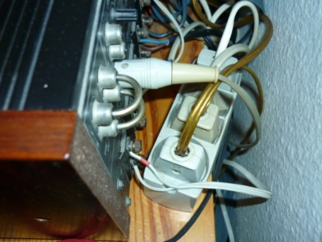

Et kig ned til ormegården:
Og kablet der går ned til Tandberg TPA3003:
Det bliver ikke mere fleksibelt end denne løsning, og jeg er meget tilfreds Skal jeg nyde musik i ro og mag, så er det på det store stue-setup, med Tandberg TML3005

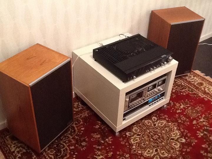

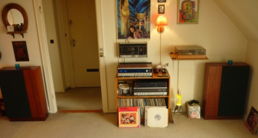

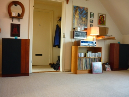

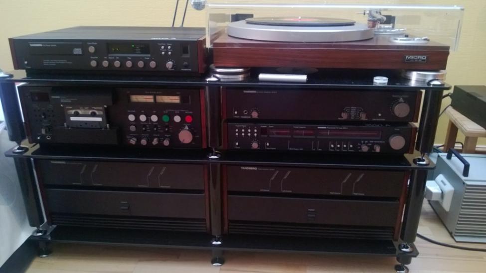

Det ser således ud i stuen nu:
Det spiller forrygende godt. Og på TML3005 bliver det ikke bedre, i hvert fald ikke her i huset Jeg kan stadig imponeres over hvor godt Tandberg TML3005 lyder

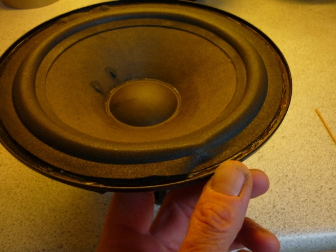

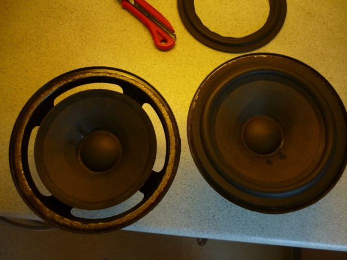

Bartesam: Det er stærke sager, som du flasher. Det er jo toppen af poppen, og lidt til. Jeg har stadig til gode at høre hhv. TPA3016 A og TCD3004 A. Flotte apparater, som uden tvivl lyder bragende godt

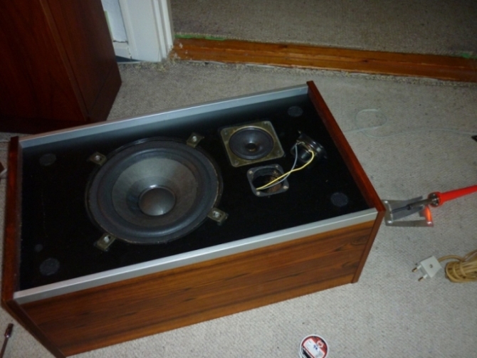

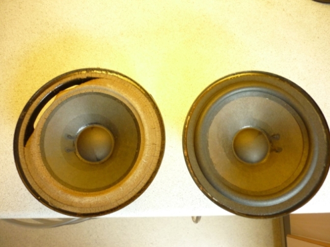

Jeg har til gengæld fået hørt et sæt Tandberg TL2520 henover sommeren, da jeg havde sådan et sæt til reparation. Det er det sædvanlige problem som TL2520 og TL3520 har, nemlig mørnede ophæng på bassen. Faktisk drejede det sig i udgangspunktet om hele 4 bas-enheder. Jeg startede med enhederne som blev leveret løst, ved siden af højttalerne.
På billedet kan man se det originale ophæng kontra det nye ophæng som jeg satte på. På den første enhed var ophænget i stykker hele vejen rundt, og jeg tror at den både har ligget og stået. Måske mest ligget. Den var meget svær at centrere. Jeg var nødt til at løfte ophænget af igen(efter at limen var helt tør) på chassiset på ca halvdelen, og lime igen, for at få enheden til at fungere. Det lykkedes og der var ikke et øje tørt. Vulsten blev trukket lidt 'fladere' af denne operation, men pyt. Enheden spiller og den lyder godt. Senere kan ejeren lave det om, hvis han synes. Men det tror jeg ikke at han gør. Og der er frontstoffer på. Det ses kun hvis man ved det.
Jeg blev noget overrasket da jeg tog fronstofferne af dette sæt TL2520. For basserne fejlede ingenting. De havde endda gummiophæng. Men jeg skiftede alligevel til de to basser som jeg havde fikset. Og så blev jeg for alvor overrasket. For det var to 4 Ohm's enheder der sad i. De to som jeg havde repareret er 8 Ohm's enheder og det er dem som TL2520 er født med. Magneten så også ganske anderledes ud, som det kan ses på billedet.
Jeg var meget spændt på at høre hvordan Tandberg TL2520 lyder. Om det måske var et fornuftigt alternativ, eventuelt til soveværelset. Det første der slog mig var at der manglede diskant i venstre side. Uhauha...hvis diskanten var brændt af, så ville det være en vaskeægte tragedie. Jeg skilte højttaleren ad igen, og heldet var med mig og ikke mindst ejeren af TL2520. Det var en dårlig lodning, som hurtigt blev klaret.
Jeg kunne nu nyde disse højttalere til fulde, koblet til min lidt for lækre Tandberg TR2075 En god kombination. Jeg var dog 'advaret' fra ejeren af TL2520, at TL2520 ikke kunne noget som Tandberg TL3520 ikke kan bedre. Og det er jeg meget enig i. Tandberg TL2520 spiller forrygende, isoleret set. Ingen tvivl om det. Men de kan ikke vippe TL3520 af pinden. TL2520 har en 8" bas, mod TL3520's 10" bas. Der er bare mere af det hele i mine TL3520'er. Men en lækker og vellydende lille højttaler, sådan en Tandberg TL2520.
Her i huset er der ellers ikke sket noget nyt med hensyn til mit lille Tandberg setup. Jeg spiller stadig på Tandberg TR2075 som bare ER hjertet i mit hjem. Fasett'er er koblet på i både køkkenregionerne og i stadsestuen. Jeg har ikke sat højttalere til i soveværelset i erkendelse af at jeg ikke ligger derinde og hører musik. Der sover jeg bare.
I stuen har jeg lidt ekstra udstyr, i form af et Tandberg TPA3003 A effekttrin på 150 Watt. TR2075 agerer forforstærker når jeg rigtigt skal nyde den gode lyd. Højttalerne der er sluttet til er stadig de yderst sjældne Tandberg TML3005. Det lyder bragende godt.
Mine Tandberg TL3520 står inaktive i soveværelset. Men jeg nænner ikke at skille mig af med dem, for de lyder altså for godt. Især størrelsen taget i betragtning. Men selvfølgelig kan de ikke hamle op med TML3005.

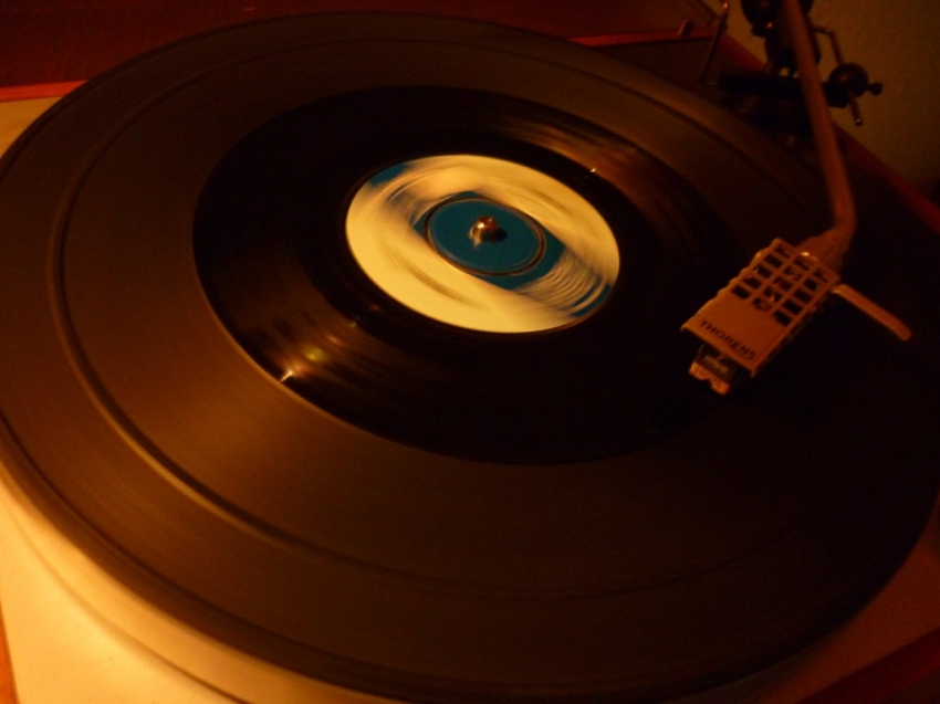

Jeg har indspillet ALT mit danske musik til min pc, fra både kassettebånd og lp'er og singler. Det tager sin tid, men nu er det gjort, og betjeningskomforten er i top. Man kan selv lytte med på denne optagelse/indspilning:
Rock me Baby
Lige på denne optagelse har jeg ikke rørt ved tonekontrollerne. Det har jeg gjort på senere indspilninger. Ganske nænsomt forstås.
Det er ganske imponerende hvor godt det stadig spiller, det hele. En del af grejet har passeret 40 år... Man må bare bøje sig i støvet. Tandberg klarer tidens tand. Og det er stadig svært at få øjnene fra det.

Måske är du intressert i att kige på en bild av mitt nuvarande setup med Tandberg TIA 3012 och SEAS Kit 303R.
Til top Vis Kjell Kranzberg's Profil Søg efter andre indlæg skrevet af Kjell Kranzberg

Kjell Kranzberg: Jeg har ikke glemt dig. Jeg håber alt vel Det er da et dejligt lille setup du har der. Din Tandberg TIA 3012 er lidt speciel, synes jeg. Gitteret/låget ser uoriginalt ud? Er det det? Måske for at den kan slippe mere varme ud? Jeg har selv haft en TIA 3012 A for efterhånden mange år siden. Og min blev rimeligt varm, dog uden at jeg oplevede problemer ved det. Men varm, det blev den altså. Men jeg oplevede den som velspillende.

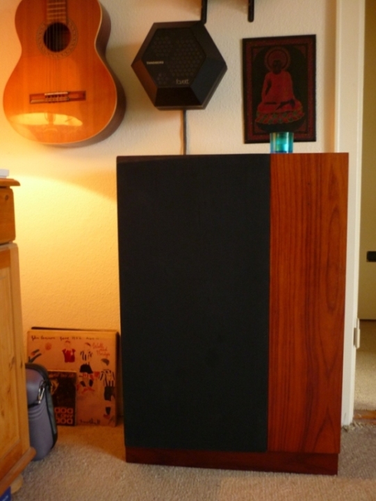

Billederne har jeg flashet før, men sådan ser det ud i skrivende stund. Der er ikke sket noget på grej-fronten siden jeg fik Tandberg TML3005 ind ad døren for små 2 år siden.
Tandberg TML3005 spiller jo bragende godt. Der er ikke noget at udsætte på dem. Dog er det lidt overkill at have mit effekt-trin ind over. Tandberg TPA 3003A er også et fedt apparat, ingen tvivl om det Men det er et 'irritationsmoment' at jeg kun har lyd i stuen når jeg spiller på Tandberg TPA 3003A og TML3005. Så det spiller kun når jeg vil sidde og nyde musikken i stuen.
I det daglige spiller jeg på Tandberg TR2075, med et sæt Fasett'er i stuen OG et sæt Fasett'er i køkkenet. Det holder hele vejen De små Fasett'er spiller bare fedt. De overrasker og imponerer dagligt Og så passer de noget nær perfekt til Tandberg TR2075
Nu er det så småt ved at være tid til at lade julefreden sænke sig, så jeg vil runde af med at ønske alle en glædelig jul

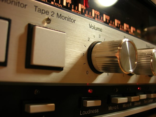

I anledningen, tillader jeg mig at reposte et par billeder af min TR2080. Den er desværre ikke i brug for tiden, men det kommer den helt
sikkert en dag !
Efter min mening, har den TR2080 jeg har erhvervet mig, det flotteste "spil" i fineren, jeg endnu har set:
Som nogle måske kan huske, har jeg også et trækabinet i sort finish. Spørgsmålet er så, hvornår sort og riopalisander går af mode
Jeg synes stadigvæk, at designet holder maks i dag !

Tante Berg skrev:
Kjell Kranzberg: Din Tandberg TIA 3012 er lidt speciel, synes jeg. Gitteret/låget ser uoriginalt ud? Er
Meget flott setup du har Tante Berg!
De där höjtalerne ser man ikke hver dag.
Nei, gitteret är ikke originalt. Original gitter manglede, jeg lavede et selv.
Godt Nytår till dig og alle på "Tandberg Setup"!
