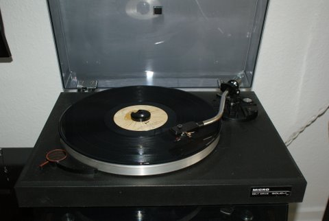

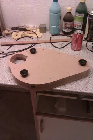

Fandt for nylig en gammel Micro seiki solid1 til en 200kr, så den snuppede jeg.
Ville mest for hyggens skyld lige prøve at lave en anden plinth til den, så fredag aften legede jeg lidt med det.
Lad os kalde det en prøve plinth.
Lidt billeder.
Original kassen.

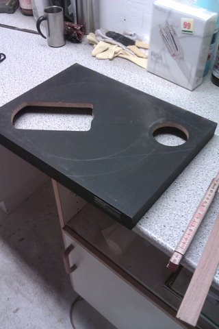

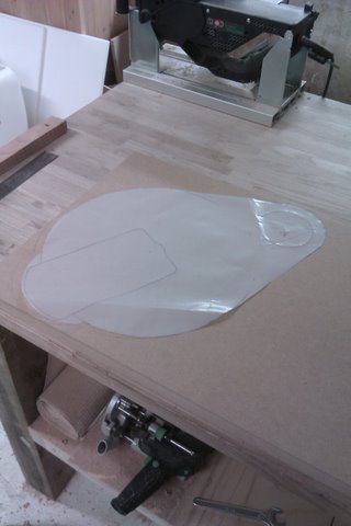

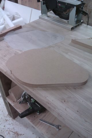

Så fik jeg den skilt ad, og tegner lidt op til en skabelon.

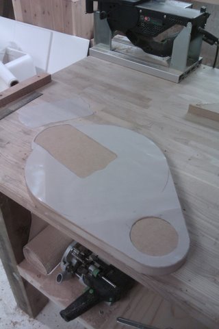

Så laves skabelonen med nøjagtig opmærkning af motor og tonearm, og tegnes op på MDF plade.
Save save, pudse pudse 1.del af plinthen af 2.

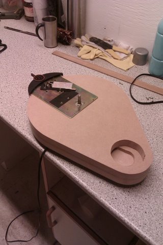

Opmærkning af motor og tonearm.
Tid til lige at prøve kigge lidt, og en kande kaffe.

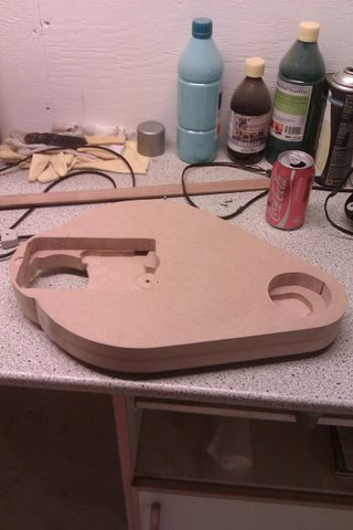

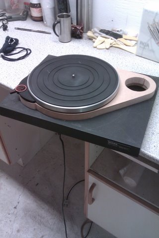

Ja så springer vi lige lidt. Anden del af plinthen er lavet, fræst og pudset.
De to er skruet sammen (Det jo en prøve) og fødder monteres.
Det begynder at tage form.

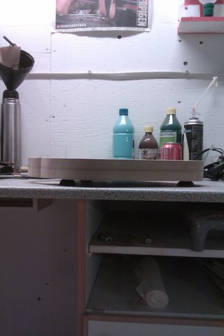

Lige et skud så man kan se tykkelsen (50mm)

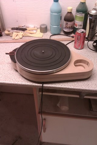

så skal motoren på plads.
Skal lige se igen, og lidt cola.

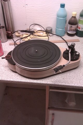

Så kom tonearmen med også.

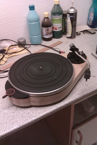

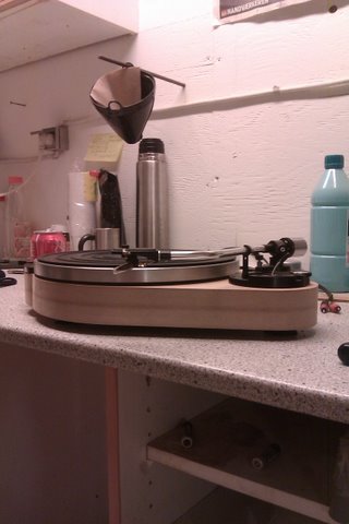

Et skud fra siden, færdig samlet.

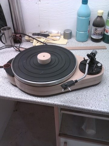

Synes egentligt det ser nogenlunde okay ud.
Færdig, og klar til prøve. Kan fortælle at det ikke lykkedes at ødelægge den.
Ja det var så mit weekend/fredags projekt.
Jeg overvejer lidt om jeg skal finde mig en billig, men bedre tonearm. Den der sidder på er ganske forfærdelig.
Så måske hvis eller når jeg finder en, får plinthen en gang hvid maling og nogle bedre fødder.

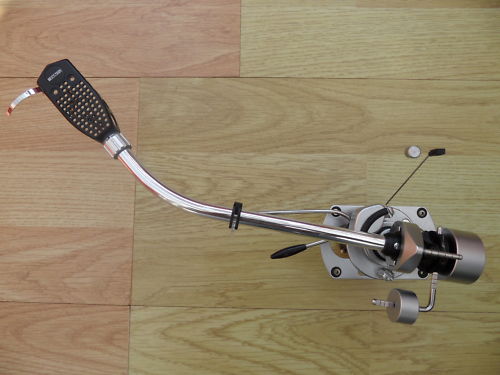

Jeg har kigget lidt arme, og synes måske den SME CARS10 anbefaler er utrolig lækker, men også lidt svær at støve op.
Men helt sikkert noget jeg vil kigge mere efter, så mange tak CARS10.

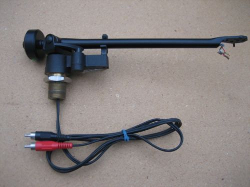

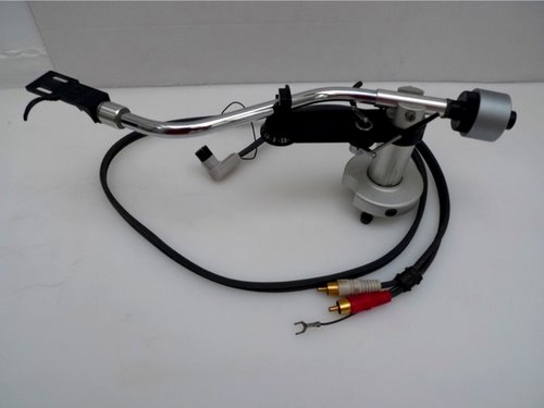

Jeg har kigget lidt stumper på ebay. Div tonearme REGA-SME, og Linn
REGA RB250 Aner ikke hvad den kan, men ser meget lækker ud.
SME 3009, dog ikke en R model.
Linn Basik.
Ja det er disse jeg tænker på at byde på. Hvad synes i kan anbefales?

Rega armen er jo dejlig ligetil, og ganske nem at ha med at gøre, ville nok vælge en rb 300, frem for 250.
Sme 3009 armen går du ikke fejl af, hver opmærksom på at den findes som en improved som kun er til lette pick upper, med høj compliance, vilket den du lagt billede op af godt kunne ligne.
R modellen har blot lidt ekstra justerings mulighed, samt armrør i rustfri stål.
den gamle har armrør i alu, hvilket efter min smag, har en bedre lyd, den er mere varm/behagelig.
Med venlig hilsen R.P.
Mange tak.
Der er et ret stort spring fra Rega RB250 til RB300 ren økonomisk, men vil klart holde et øje åbent.
Hvad angår SME armen, må det klart være modellen med alu rør jeg skal gå efter.
Hvad med Linn modellerne? Der er en del til salg.
Atter engang tak for den fine bonus info.

Det ser ud som om du bruger spånplade, brug dog en ordentlig plade! Du kan købe mange 27 og 40 mm køkkenpladerester i byggemarkedet for få kroner.
Og Nej brug ikke hagl eller andet der kan 'rasle' bare for vægtens skyld. Vægten må ikke blive så høj at systemresonansen kommer under 12 Hz, det kan forhøje rumblen. Men brug den stivest mulige plade.
Hej Ningbo.
Jeg bruger ikke spånplade. Jeg bruger 25mm MDF i flere lag, som skal ende med at limes sammen til en fast masseplinth.
MDF er jo ganske kompakt og lyddødt. Desuden har det helt fantastiske egenskaber når der er tale om efterfølgende sprøjte lakering.
Lignende finish er svær at få ved brug af eks div hårdttræs typer da disse arbejder på en helt anden scala. Skulle plinthen stå i rå materiale look, ville jeg 100% have valgt en massiv eg med masser af klar lak, som også har været en tidligere tanke. Det bliver en anden gang.
