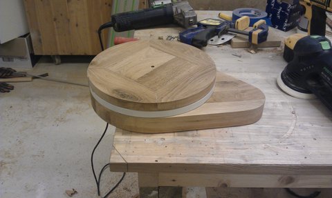

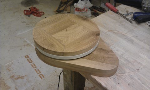

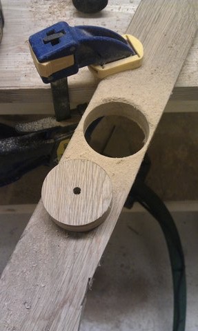

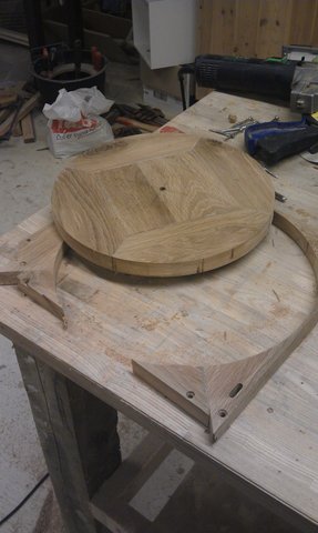

Så blev der til lidt hygge i værkstedet igen.

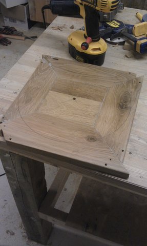

Færdig limet, og grov slebet tallerken.

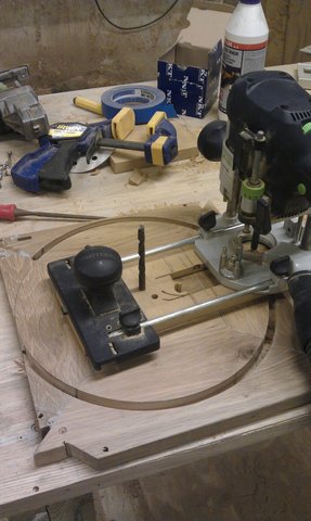

Udfræsning.
Mmm en fin tallerken. Synes det er ret lækkert. :)
Det pynter. Test af str.

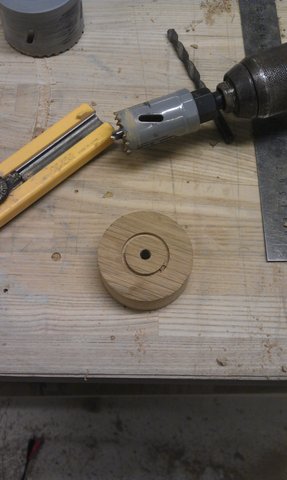

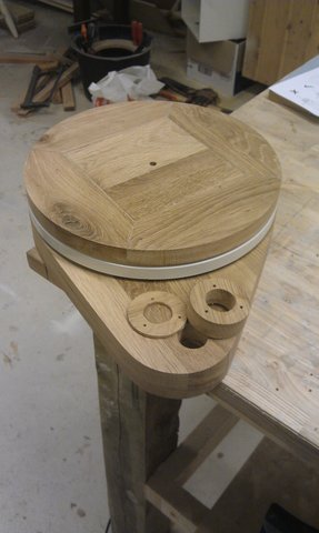

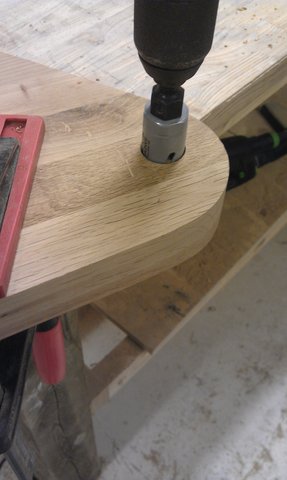

Hul til tonearm bores.
Der dobbel tjekkes lige om placering er ok. Det er den.

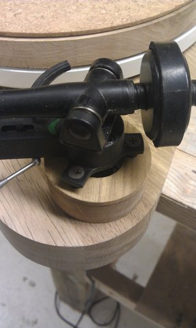

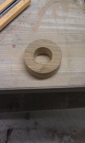

Spacer til tonearm bores ud.
Så er der mulihed for at fin indstille lidt på højden. Også i fremtiden.

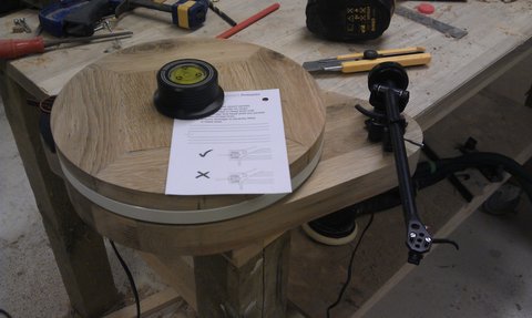

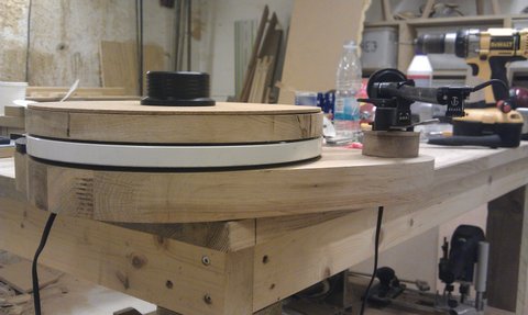

Monteret tonearm, dog med midlertidige skruer. :)
På den originale tallerken har jeg klæbet Absorbothan gummi. Dette skal den nye ege tallerken så hvile af på.
Well, det var hvad det kunne blive til for nu. Min tid er knap, så måske lidt mere hygge mellem jul og nytår. :)

Er bare helt pjattet med den måde tallerkenen er samlet på af flere stykker eg.
En skam det ikke bliver synligt.

Mht fræser, så tror jeg godt du kan lave samme. Det handler sjældent om fræseren, men derimod om jern og fræseskabalon. Læg specielt mærke til mine billeder med fræseren. Det er en simpelt hjemmelavet skabalon der er brugt. Jeg giver gerne meget mere info hvis du har behov for det.
Fræseren er en festool. Et produkt man altid kan regne med.

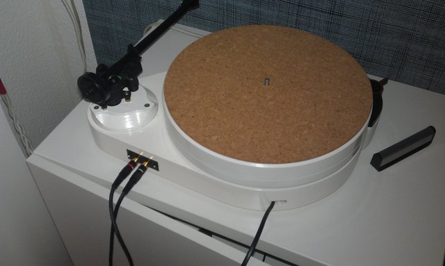

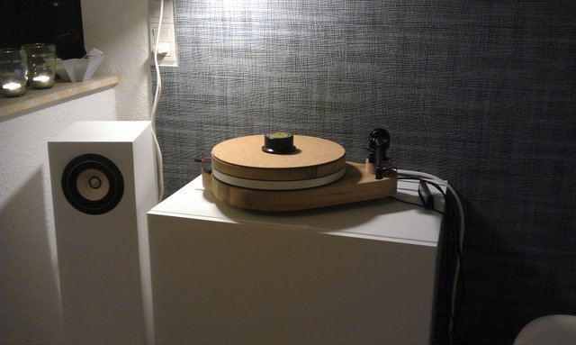

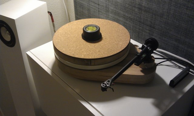

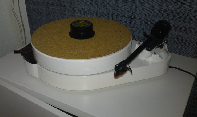

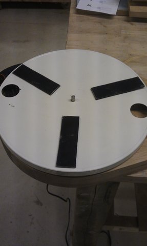

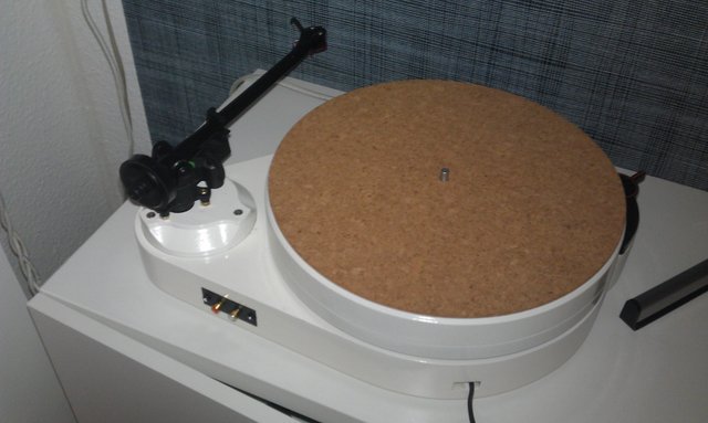

Har nu spillet en tid på træ modellen som endte med at se sådanne ud, og med lytte indtryk der gjorde mig klart at mit grej ikke er godt nok til at gengive forskellene mellem mdf og træ.

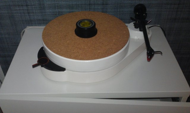

Derfor efter en tid, hvor jeg var lidt utilfreds med projektet, lavede jeg spilleren om atter engang.
Savnede det hvide lette udtryk, og nu får den lov at hvile en rum tid, til bedre grej er skaffet.(Riaa)
Lidt billeder som den spillede efter projektet.

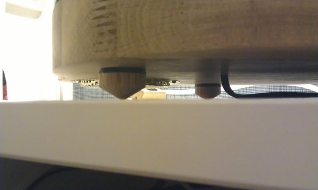

Lavede endda fine egetræs spikes, med sorbothan gummi mellem plinth og spike. De er faktisk ret fede, og tænker de ryger på den nuværende spiller.
Ja og så endte den alligevel sådan her! Savnede det fine hvide minimalistiske look.
Her har jeg så monteret Ortofon 2M red pickup.
Over and out for nu.
Nu får den lov at spille sådan til jeg som sagt, får opgraderet mit grej.

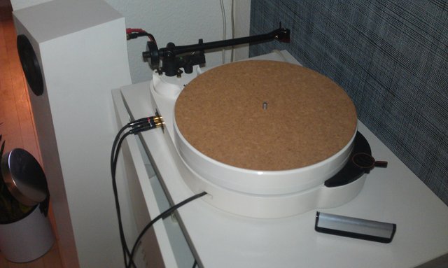

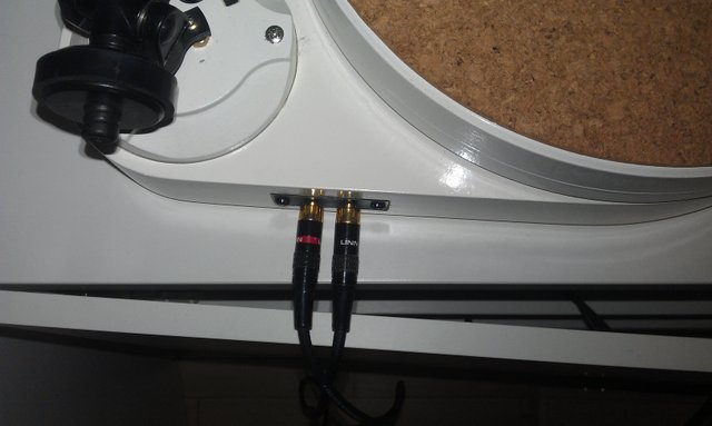

Well, nu ved jeg godt jeg lige har sagt den får ro en rum tid, men da jeg nu alligevel for nyligt lavede et fejlkøb med RCA.. Ja De måtte lige på spilleren.
Ja et lille tweak. Men eftersom det er så bøvlet et re-wire den rb251b arm, så kan det vel kun være en udemærket mellemvej. Ja og så ser det bare noget mere lækkert ud som bonus.
Til top Vis Ormen's Profil Søg efter andre indlæg skrevet af Ormen
Sendt: 15 Februar 2013 kl. 10:47 | IP-adresse registreret
En rigtig god ide. Har selv på min Thorens TD321 sat bøsninger på, så man kan lege lidt med kabler her også på en nem måde.
