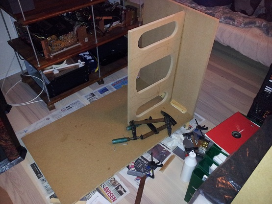

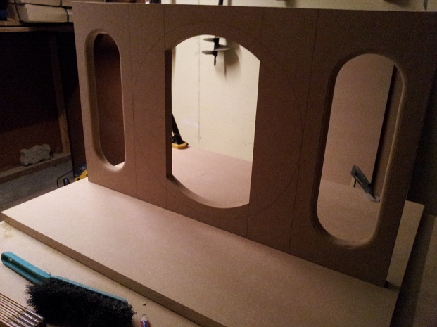

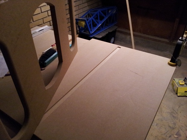

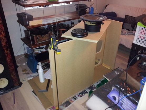

uHej alle i musik/elektronik glade folk!
Jeg har igennem længere tid savnet et projekt med hænderne, især nu hvor arbejdet er udskiftet med skolebænken de næste par år. Derfor måtte der ske noget, og jeg er nu igang med udnyttet det lille tids rum der er imellem semestrene til at save og lime . Jeg har haft gang i snart mange projekter igennem tiden også inden for lyd i bilen, men synes helt klart at de indendørs forhold med tiden er blievet sjovere at arbejde med.
Jeg måtte i krig, og har LÆNGE søgt efter et projekt, som jeg synes kunne være spændende at begive sig i krig med, og resultatet er blevet Altecs 828 kabinet. Dette er et bas/mid kabinet, hvor der bliver suppleret med et horn og evt. en bånddiskant som "super tweeter"

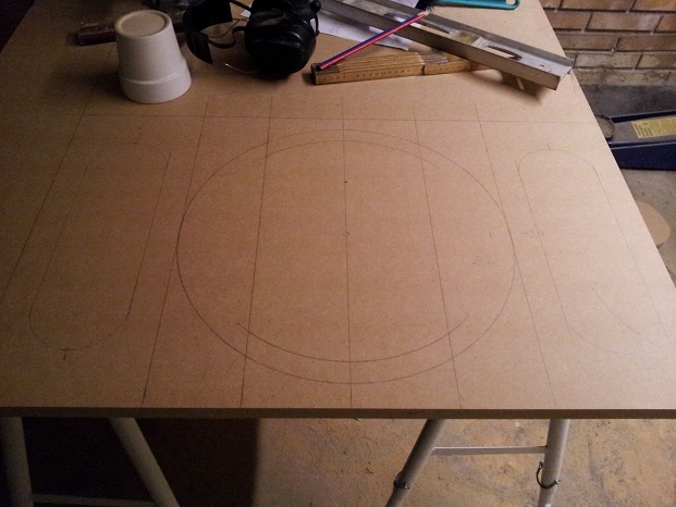

Her er lige lidt at kigge på
Sådanne ser det indtil nu. Jeg kommer ikke videre før over weekenden, men det er et sjovt projekt!
Nu skal det siges at når man søger på nettet omkring dette 828 kabinet (eller Altec A7, og A5, som det indgår i) kommer der både gode ting op lige så vel som udfordringer. Det er selvfølgelig med disse overvejelser, jeg begiver mig igennem projektet. Nu skal det siges at mange af de "problemer" disse Altec 825 og 828 havde var grundet dårlig kvalitet i samlingen. Lige så vel er der også overvejelser der skal tages omkring afdæmpning, afstivning af kabinettet og afstemning af basport, da de orginale ikke havde nogen basport anden end aftagelige plade stykker på pronten.   Men det er også sjovt at se hvor langt man kan komme med det her projekt, da det af sig selv ikke er en selvfølge at sesultatet er helt i top.
Det var alt for nu, kom endelig med indspark/ idéer eller hvad I nu har på hjertet
Mvh: Martin

Spændende!
Men du har kun vist, at du nu er gået igang - og hvad du har lavet indtil nu.
Jeg savner lidt forhistorie: Hvorfor lige denne højttaler? Hvilke enheder skal der i? Data på disse? Delefilter? Størrelser på kabinet, evt. tegninger (hvad er hullerne til og hvorfor)?
For du har vel planlagt det "lidt"? . . . Og ikke "bare" hovedkuls gået igang? Du nævner jo selv overvejelser, så kom med de overvejelser - og så resultatet af dem.

Ja, jeg kunne også skrive alle data fra starten, og så var denne tråd overstået  Men nu hvor du spørger, vil jeg med glæde prøve at uddybe lidt
Nu skal det siges at jeg ikke er fra den gang hvor at de havde deres "storhedstid" Men i og med at denne højttaler har været produktion i flere årtier måtte der være noget folk kunne lide ved dem . Jeg har altid værdsat god lyd, og efter at have arbejdet med flere Fostex systemer (sikkert ikke det sidste) ville jeg prøve med større systemer, og gå over til horn. Jo mere jeg har lyttet til igennem årene, er det blevet vigtigt for mig at have en højttaler, som "forsvinder" når jeg skruer op. Et system hvor instromenter og vokaler bare står frigjort i rummet uden at være indpakket i "højttalerlyd"
Altecs membraner har en utrolig lav MMS og høj BL faktor, hvilket skubber dette valg i den retning jeg vil udforske.
Basenheden jeg har og vil bruge bliver en 416z (16 ohm). Der har altid været et problem at drive bas ud at 825/828 kabinettet som standard udseende, derfor vil jeg arbejde med en decideret basportafstemning i stedet for den orginale tegning, hvor man "justerer" tuningsfrekvensen efter hvordan man har monteret de aftagelige pladestykker på fronten som nævnt. Jeg har ved hjælp af WinISD kommet frem til at jeg har en mulighed for at trække afstemningen ned til ca. 33 Hz (3* port med D: 10 cm og L:17cm.
Mellemtonen/diskant bliver ikke Altec men derimod en Radian 850pb i 16 ohm, da denne har været rost meget både inden for PA men også hifi verdenen, men de er stadig på vej til Danmark
Delefilteret bliver aktivt, ihvertfald til at starte med. Jeg vil gerne have muligheden for at rykke rundt på grænserne inden jeg evt. vil lave et passivt filter og frigive en forstærker. Dertil har jeg en DBX driverack PA, hvor jeg også kan lave udmåling med microphone og EQ indstillinger derfra. En subwoofer kommer der ind på et tidspunkt og udbygger til et aktivt 3-vejs led, med passiv deling til en NEO pro 5i bånddiskant.
Mvh: Martin

Hej Martin,
Det er friskt at give dig i kast med nogle "ordentlige" kasser ;-) Dem bliver du glad for, du har udsigt til en ubesværet og
meget dynamisk lyd!!!
Du kender vel denne side: http://www.mfk-projects.com/vintage_altec.htm ?
Selv køre jeg med bagladet, placeret i hjørnet, med en fn på omkring 65Hz, så jeg er nød til at have assistance derfra og
ned. Jeg har via baglade princippet hornladning til de der 65Hz og op til 150Hz hvor min 15" så "bare" spiller radiated med
den følsomhed den nu har (102dB SPL). Jeg havde også overvejet de der "Voice of t...." men kunne ikke lige overskue det
med at hornlade længere oppe og så gå basrefleks mod bunden. Så jeg er meget spændt på dine erfaringer. Tror faktisk at
du vil kunne køre med en lidt tungere membran fordi du får fantastisk hjælp fra hornladningen længere oppe i frekvens, og
derved faktisk at kunne få ordentlig output ved 32Hz. Vel at mærke med behersket membranvandring!!

Flemming: Jo jeg kender godt til den side du refererer til, eller jeg er stødt på den ved mine mange billedsøgninger  Jeg har også været inde på tråden omkring dig anlæg nogle gange, og fundt lidt med fra sidelinjen. lige fra dine W horn og til nu. Så alt respekt fra min side! Angående menbranvægt og valg generelt af basenhed skal jo starte et sted, og det kan sagtens være at jeg skifter undervejs. En anden bas, der har min interesse er fra: AE speakers (deres TD15M) Den har fået ros flere steder fra, så hvis der drypper lidt blod fra tanden på et tidspunkt igen... kunne det jo være
Jeg har tænkt mig at dele ved 600-800 hertz men dette er ikke fastlagt nu hvor ørene jo ikke har været inde over endnu  Radian driveren har jo som mange andre 2" et rull af i toppen, der godt kunne lige et ½-1 ordens. Jeg tænker at man måske kan udnytte det naturlig rull off der, til at lade et båndet glide ind... (spare nogle stumper i filteret) men den tid, det sjov
Audiohagel: Spændende setup og hjemmeside du har! Hvad er du kommet frem til med din basport? det sidste billede du har lagt ind, kan jeg se at du har forsøgt med en skilleplade i din basport... Fortæl endelig!  De "vinger" dine har, kan du ikke fortælle lidt hvad de gør, for har overvejet at lave nogen, for at have noget at lege med.. Forøvrigt, den øldåse er det for at vise størelsesforholdet?

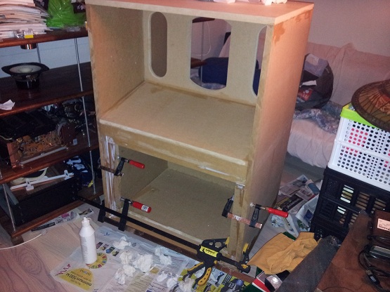

Hej igen til jer, der følger lidt med på sidelinjen  Så er der sket lidt nyt på fronten igen. Jeg er ikke nået så langt videre med kabinetterne endnu, men dog skrider det alligevel lidt frem, jeg har ikke mulighed for at arbejde på dem hver dag, tilligemed at jeg er begrænset i mængden af skruetvinger ( ved godt at det nok ikke er en gyldig grund) men dog, så danner det lidt rammerne for hvor stærkt det går

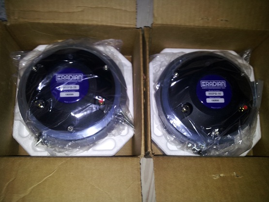

Men der er sket noget spændende, for der er ankommet en "lille" pakke hele vejen fra USA over Thomann i Tyskland, og til sidst til lille Vanløse. Den rummer et par "diskanter" til mit "lille" to-vejs system, og jeg kan kun glæde mig til at komme i mål.

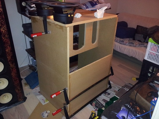

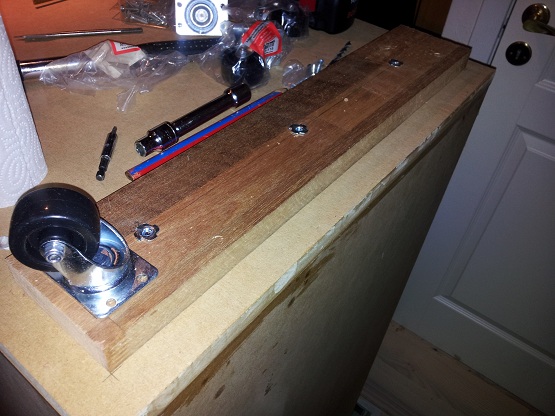

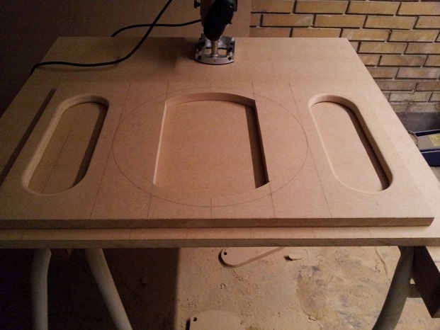

Men først lige et par billeder af status på kabinetterne...
Jeg har haft en længere, hyggelig og lærerig samtale med selveste Audiohagel, der var så venlig at dele ud af hans erfaringer fra hans eget projekt. Vi fik en god samtale lige fra detaljer i samlingsfasen og til spredning fra horn
På billedet oppe over ses Altec 828 forfra, og selve hornudmundingen er ikke monteret endnu. Basenheden skal sidde i det midterste hul, monteret bagfra. Forfra slutter hornene på fra kanten hvor enheden sidder og ud til forreste kant. Lige netop den detalje var audiohagel meget fokuseret på, for jeg har jo som det kan ses skåret to ovale huller ved siden af der hvor enheden skal sidde, da jeg ville udnytte (mener audiohagel sagde 92 liter..? ) som hornene optager, til brug som indtern kabinetvolumen, da de jo er "hule". Det jeg blev rådet til var at dette rum skal lukkes af igen, og derimod var der stor fordel i at fylde sand ind bag disse horn. Det lyder jo egentlig rigtig logisk når man hører det, så det vil jeg arbejdte videre med. Fordelen kommer til udtryk i at hornets egenlyd dør, og har store lydmæssige fordele i mellemtonen. Vi talte om rigtig mange andre ting også, disse kommer nok til udtryk senere
Jeg takker Audiohagel, for hans interesse og gode råd!
..... og så, --PAKKEN........
lidt stor pakke..... det er jo bare "diskanterne".... (en udtjænt kawasakisko str. 45 for størelsesforhold)
arrr... nu giver størelsen mere mening..
Til info.. man kan nok ikke se det, men serienummerne er lige efter hinanden.. det er jo altid en herlig ting
