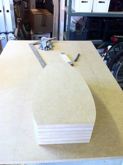

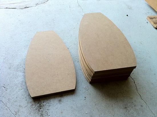

Første skridt var at få lavet en form, og udskære 3 stk til hver højttalere.
Jeg har læst mig frem til at afstivning ikke skulle være særlig nødvendig, da de buede sider vil tilføre ekstra stivhed.

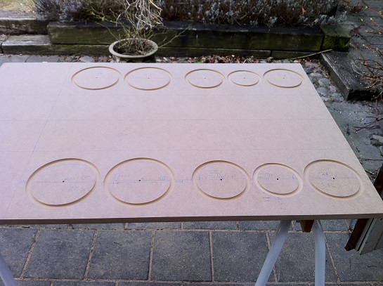

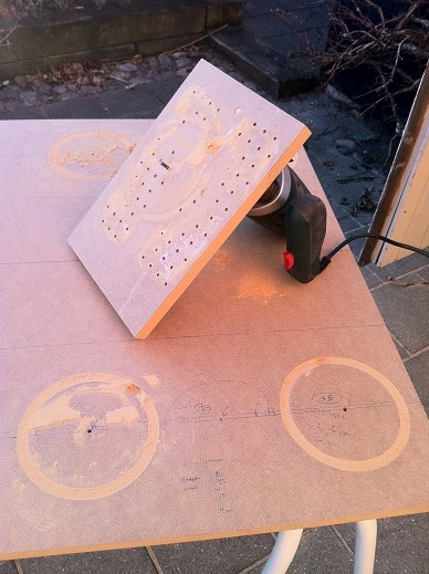

Så skete der lidt mere.
Så er kanterne slebet til.
Her er der fræst spor til undersænkning af mellemtonerne.
Den fine plade monteret på overfræseren er af egen kreation

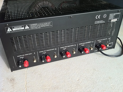

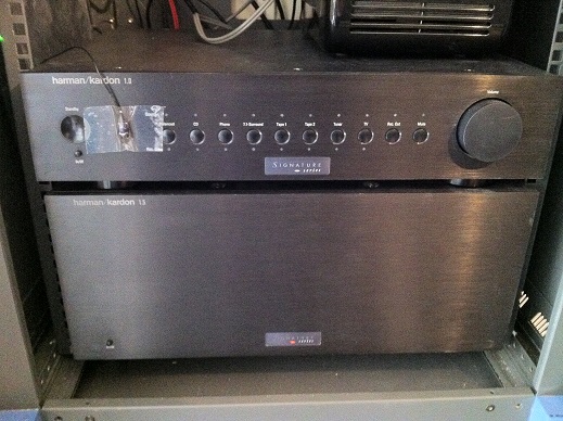

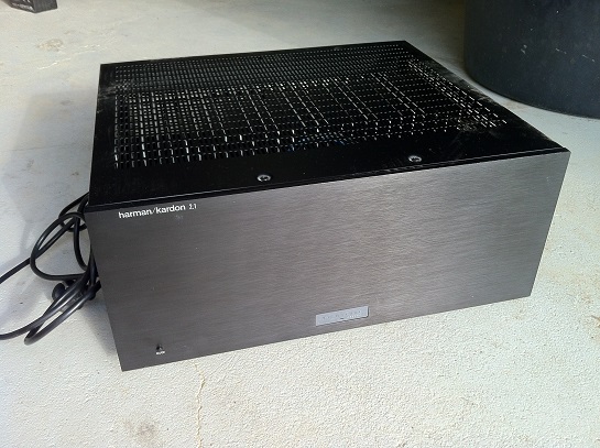

Lige et billeder af forstærkerne :)
Harman Kardon Signature 2.1 (2 kanaler til diskant og 2 kanaler til mellemtone)
Jeg vil som et forsøg prøve og bruge den sidste kanal til at drive min subwoofer (12" Peerless XLS med 2x 10" slaver)
Basserne bliver drivet af en Harman Kardon Signature 1.5 og forforstærkeren er en Harman Kardon Signature 1.0

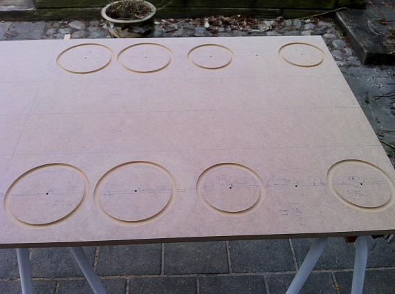

Jeg har fået undersænket de sidste par huller til enhederne, så nu skal pladerne bare skæres ud og så skal der limes :)

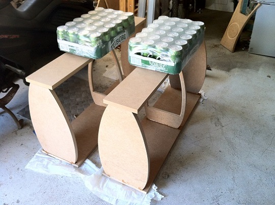

Så bliver der limet :-)

Det er da et rigtig fint projekt! Kommer sikkert til at spille konge!
Dog kunne jeg godt have tænkt mig noget mere pres mens limen størkner
Skulle jeg ud i et DIY højtalerprojekt, så blev det helt sikkert noget lignende med DSP og "normale" effekter efter.

......du mener vel drukket... det er jo næsten et par bænke du har lavet til de bajerske øller. ser ellers fint ud.

Jeg startede med 2 rammer, men det faldt sammen, så jeg gik over til en ramme istedet.
Dog har jeg efter en time, hvor limen er skummet en lille smugle op, smidt 2 ekstra rammer på hver højttaler.
Hvis højttalerne slår fejl, har jeg da et par bænke til garagen
I aften regner jeg med at kunne lime bagpladen fast og i morgen vil jeg så prøve og lime den første side på..
Mellemtonerne og diskanten monteres i et lukket ca. 8L. kabinet, med en masse uld og resten er til bassen.

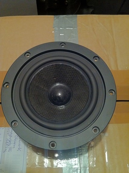

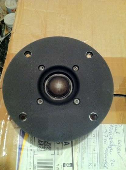

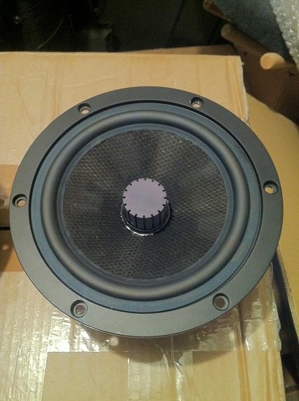

Jeg fik lige taget et par billeder af enhederne
Nogen der har en ide om hvordan jeg kan reparere de skader, der er sket omkring skrue hullerne?
Til top Vis Harritz3257's Profil Søg efter andre indlæg skrevet af Harritz3257
Sendt: 27 Marts 2013 kl. 18:26 | IP-adresse registreret
Dub det lidt med sort mat maling eller brug en sort tuch pen til at skjule det med.
Harritz3257
Tidl. gichael3257
Bruger siden: 11 Juni 2003
Indlæg: 1595
Sendt: 27 Marts 2013 kl. 18:52 | IP-adresse registreret
Jeg tænkte også på at bruge en vatpind og så dubbe det med lidt mat sort maling (har lidt på spray)
Spørgsmålet er om farver en mat sort, eller det er en eller anden speciel farve.?
Zwonkie
Bruger siden: 07 Februar 2011
Indlæg: 351
Sendt: 27 Marts 2013 kl. 19:50 | IP-adresse registreret
Pas på med sort sprit touch, de har gerne et lilla skær.
Prøv evt. med sort skosværte, det har vist virket godt på Naim covers der har lidt samme overflade.
