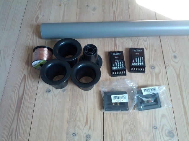

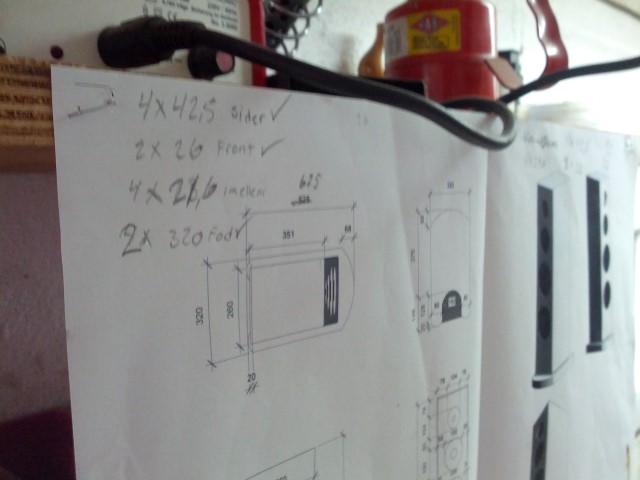

Designet. De kommer til at bestå af 2x8" woofer, 1x5,5" mid og en diskant. Som kan ses på billedet.

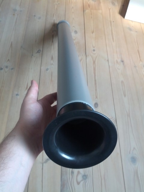

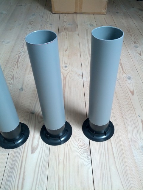

Hjemmelavet rør efter mål:
80liter, 2 rør a 75mm diameter (afstemt til 27,5Hz, lufthastigheden ikke for høj), længde 37,8cm og f(-3dB) = 48,75Hz -
Udregnet af en hjælpsom bruger herinde - tak for det Flemming Skov!

Jeg har købt et sæt færdige 3-vejs delefilter. Dem vil jeg lige teste lidt med og se hvordan det går.
Jeg kører de to basser i serie, så det bliver 8 ohm, og så må jeg se om mellem+diskant skal dæmpes lidt efterfølgende.

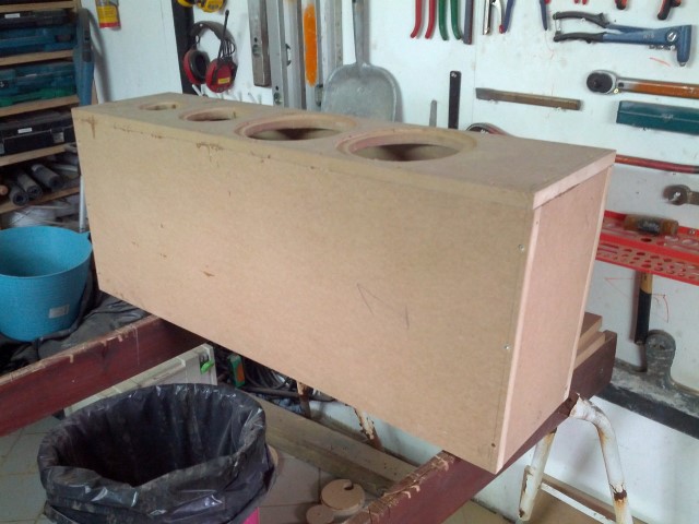

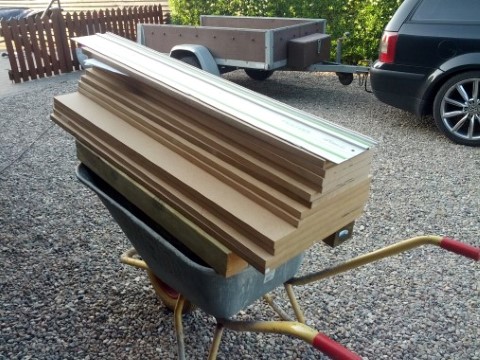

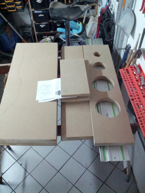

Så kom der lidt gang i udskæringerne.

Hvor dybe er kabinetterne egentligt ?
Jeg kan ikke helt lure af billedet hvor du vil anbringe portene.
Hvis de er ca 39cm lange, skal du måske lige undersøge om der er plads nok til at luften kan strømme frit,
jeg bruger tommelfingerreglen at der ska være fri plads foran portens indre udmunding svarende til portens diameter (ø)
-Jan@tecdata.dk
Fero
Bruger siden: 21 Marts 2004
Indlæg: 113
Sendt: 12 Juli 2013 kl. 12:44 | IP-adresse registreret
De er 450mm dybe. så portene får 70mm luft. Og de er 75mm i
diameter, så det er tæt på din teori også.

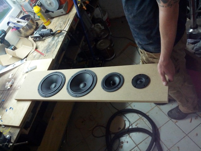

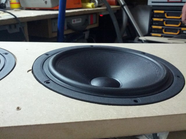

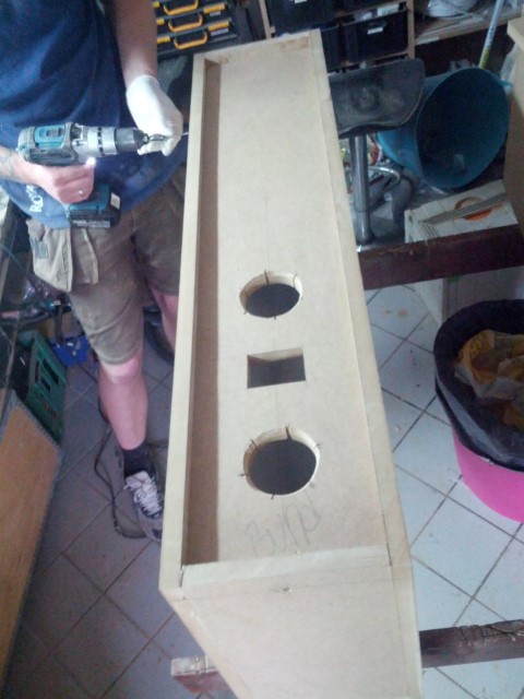

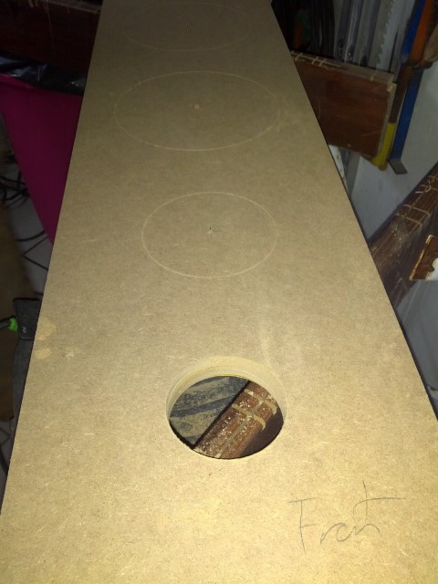

Undersænkning af enhederne. Satme et bøvl at få det pænt og rund... Fremtidige tips modtages :)
Sider, front, bund og top samlet og limet med skumlim for at være sikker på det er tæt.

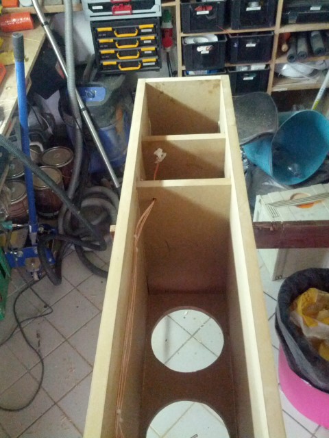

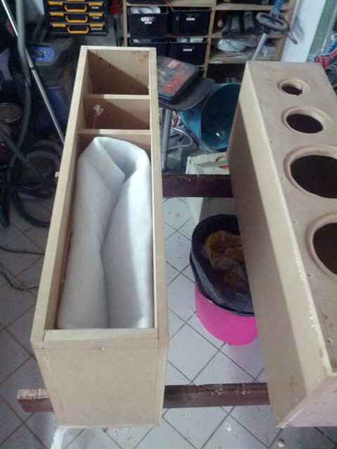

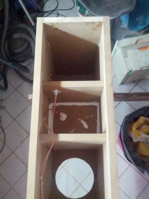

Så kom der skillerum i, samt isolering og bagpladen blev skåret til til basrefleks rør og terminal

Undersænkning laves før hullet. Jeg købte mig en færdig skabelon da jeg ikke havde mod på at lave en selv.
Google: Router Jig eller søg her på sitet mht undersænkning.
Går ud fra dæmpningsmaterialet ikke skal lægge sådan i den færdig højttaler?

Ang. dæmpningen, så er det bagsiden der vises her, inden pladen kom på. Dæmpningsmaterialet er selvfølgelige efterfølgende
rettet til, op mod bagsiden :)

mangler du ikke nogle afstiver inde i dit bas kabinet .. de store flader vil helt sikkert spille med..

Jeg ville også mene, at du med fordel kan sætte nogle afstivere af både sider og front/bagside i baskabinettet.
Det kan gøres nemt og hurtigt ved blot at sætte et par rundstokke i let spænd med lidt lim. Afstivere behøver ikke være store avancerede pladekonstruktioner. Et par velplacerede rundstokke gør arbejdet fuldt ud lige så godt.
Lidt struktur på alle flader (undtaget frontbaffel) i mellemtonekammeret kan også give en klarere mellemtone. Her kan du evt. lime nogle trekant- eller halvmåneformede lister på sider og bagvæggene. Det sænker risikoen for stående bølger i kammeret. Men du skal selvfølgelig stadig have lidt dæmpningsmateriale deri.

Bagpladen er sænket ned i, og siderne er skruet ind i bagpladen, med rigeligt med skruer, samt bagstykket er skruet ned i
mellempladerne hvor det hele virker som afstivere - Så jeg tror ikke at den 22mm plade kommer til at give sig synderligt og
hvis en 5,5" mellemtone kan trykke en 22mm plade, så bliver jeg MEGET imponeret :) Fronten vil dog nok få et afstiver eller

din 22 mm plade vil spille med når fladen er stor nok.. det kan du kun løse ved at afstive den .. .. vi siger det jo kun for at være venlig og du ikke spille tiden,, for at lave det om .. .. men det lyder som om du ved bedre selv ..
to.
Listerne i mellemtonekammeret er ikke ment som afstivning, men blot at give overfladerne lidt struktur, så stående bølger brydes.
Mht. baskammeret, så kan du jo forsøge at lave "kno-testen". Slå (udefra) midt på pladerne med knoerne. Hvis du kan høre "kassen", så bør du måske overveje at afstive. Hvis alle flader (i dine ører) lyder "døde", så må dine 22mm plader jo være stærke nok.
