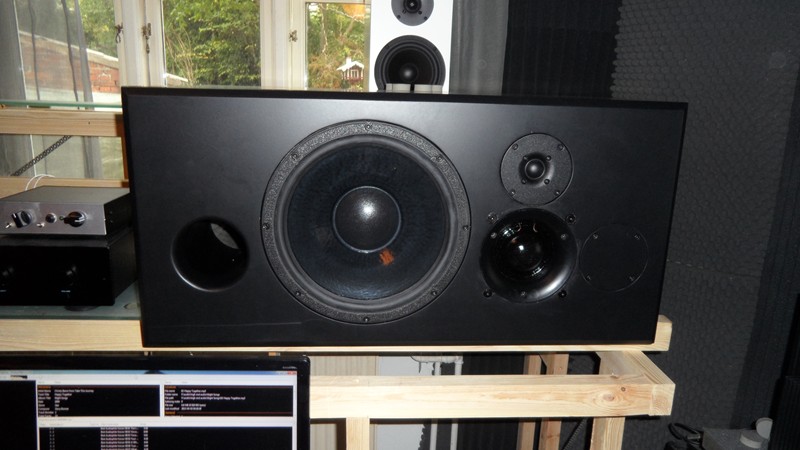

byggeprojekt af et sæt atc scm100psl pro til ca 1/3 af nyprisen
har lige bygget disse krabater ,over sommeren ,desværre må færdig maling vente til næste år ,da jeg pt har nyresten det lydmæssige resultat er fantastisk ,og budgetet endte på 20000kr se link til picassa for billeder https://picasaweb.google.com/104006804405498554450/Atc#

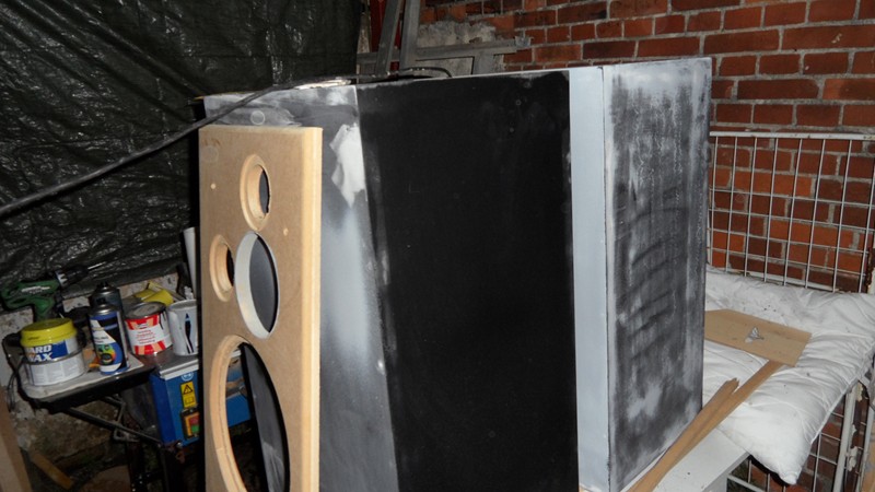

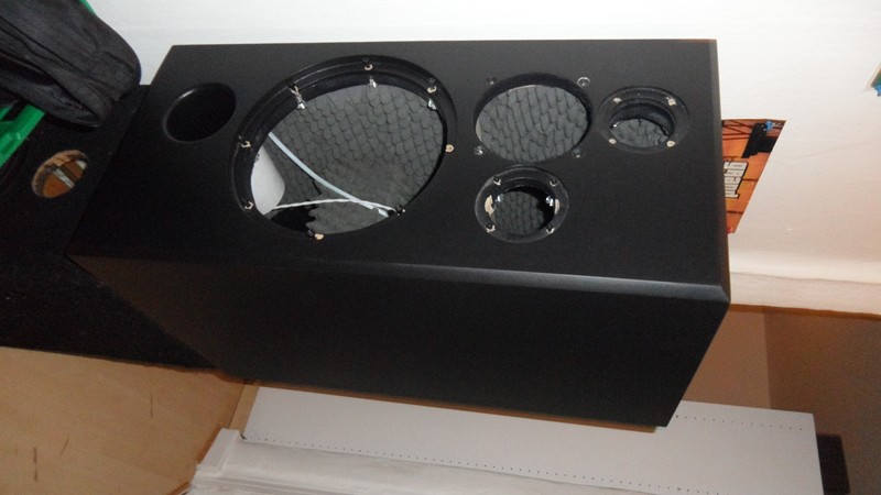

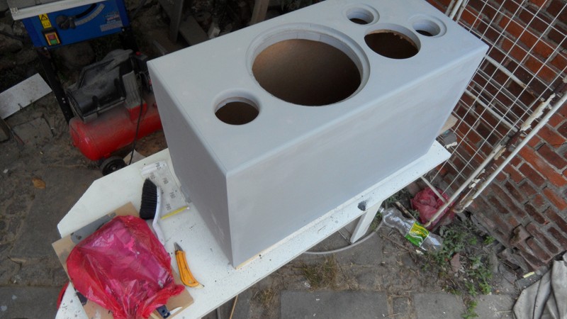

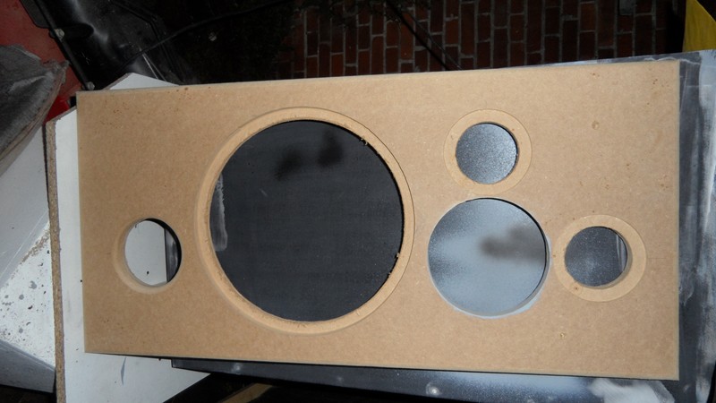

her er lidt billeder fra byggeriet

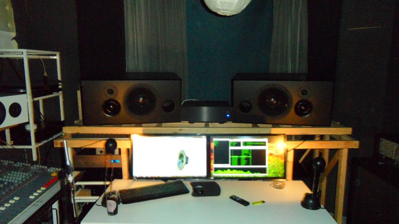

efter at have haft dem kørende i en måneds tid ,har jeg fundet en placering hvor de fungerer godt
og jeg er stadig blæst helt væk ,jeg udvider med en 2x15sub med sb acoutics enheder ,som skal deles omkring de 20hz ,kommer nok til at bruge noget dsp .tænker at købe thels bas korektions enhed og eq til thel delefilteret jeg har til subben

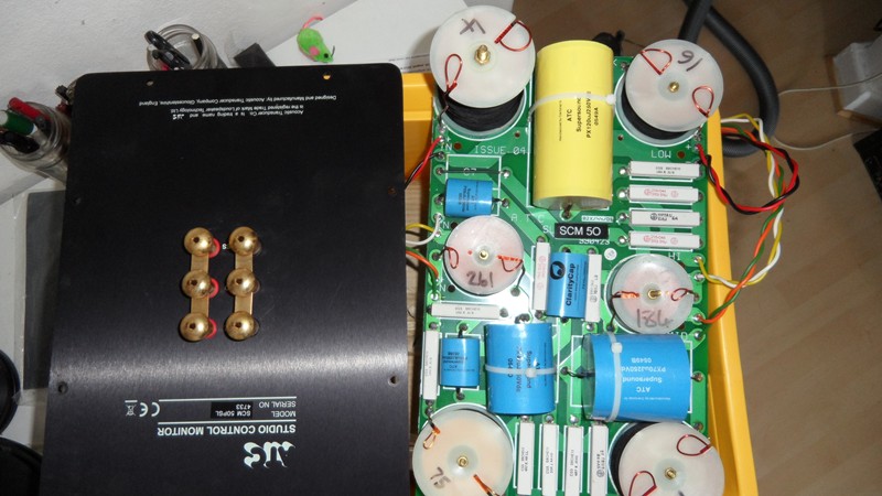

Hej delefilteret ser ud til at være til SMC 50 det duer da ikke til smc 100 :-)

delefilteret er rigtigt nok fra et sæt scm50 ,opsætningen af filteret i scm50 og scm100 er ens for kondensatorer og spoler ,modstandsværdierne er lidt forskelige ,og jeg har udskiftet modstandne med Jantzen superes 1% modstande ,til de korekte værdier for scm100,så filteret nu er et scm100 filter ,alt er som det skal være
