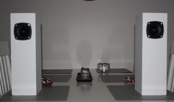

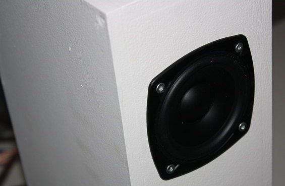

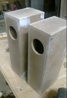

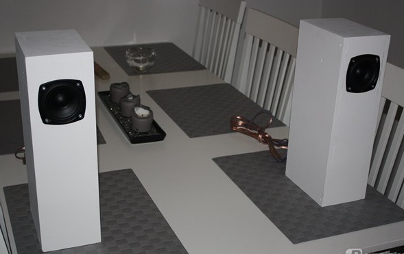

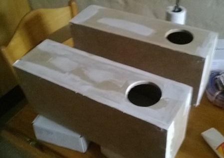

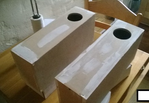

SÅ er fronterne sq færdige Jeg nåede ikke at få så mange billedere af jeg byggede dem op men der er da lidt.. Glæder mig så meget til i morgen hvor den bare står på lytning hele dagen på min Yams forstærker, min Harman Kardon og min kenwood
Efter samling og nedslibning så det var sådan nogenlunde lige
Efter anden slibning under spartling
Igen efter anden slibning under spartling

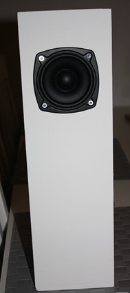

Så står de der sq!

Ulrik77
Bruger siden: 29 Oktober 2006
Indlæg: 1339
Sendt: 13 Oktober 2013 kl. 23:51 | IP-adresse registreret

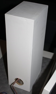

kan se du valgte at sætte porten på bagsiden - håber du har valgt at vende pladen rigtig inden i...
Glæder mig til at høre mere om dem.
MVH
Ulrik
mmunk
Bruger siden: 04 Februar 2012
Indlæg: 325
Sendt: 14 Oktober 2013 kl. 00:19 | IP-adresse registreret
Jeg har vendt alt rigtigt
Jeg glæder mig til at høre dem har kun lige testet de virker

mmunk
Indlæg: 325
Sendt: 14 Oktober 2013 kl. 03:09 | IP-adresse registreret
Bonus info kan jeg fortælle at næste gang jeg skal bygge noget DIY (har sq fået blod på tanden) får jeg en af mine venner der tømrer til at skære pladerne for jeg skal aldrig nogen sinde bruge en stiksav igen så skævt jeg skærer  Det blev dog klaret med en masse slibning

Nu har jeg lyttet lidt til dem i halvanden times tid (De spiller også lige nu) og jeg må satme sige jeg overrasket..
De spiller faktisk rigtig godt hvis man spiller ved moderat lydstyrke da de bliver alt alt for påtrængende ved lidt højere lyd (havde jeg godt forventet).
Jeg tænker at tage det fra en ende af..
Diskanten-Hvis man spørger om min mening om diskanten er den lidt fremtrædende ift. det andet og en smule skinger.. En skingerhed som jeg syntes på min yams bliver lidt for meget hvis jeg skruer lidt op.. Det er Ikke en diskant der tiltale mig sønderligt, men ift. pris syntes jeg ikke den er ringe..
Mellemtone-Jamen.. Den er lidt tricky syntes jeg fordi den er flad men det gør mig personligt intet overhovedet.. Den lidt flade lyd får i mine ører en forvrænget guitar eller en mand der synger rock til at lyde som det skal.. Jeg hører meget metal og der skal lyden sq være lidt flad for det lyder godt... men så igen.. ved klassisk spillede den også super overraskende uden slinger i valsen.. MEN... Som jeg sidder nu hvor jeg slet ikke sidder i den korrekte trekant syntes jeg den bliver for indelukket (sidder ved computeren hvor de fik lov at rykke med) men min mening kommer fra da jeg lyttede i stuen hvor jeg godt ku li den og syntes den passede min smag godt.. jeg syntes i hvertfald den er noget mer intressant end diskanten var..
Bassen-Jamen jeg ved sq ikke om det er fair at snakke bas med sådan en lille enhed her.. Bassen som jeg foretrækker er den der slår i brystet som den gør på mine klipsch hvilket denne jo slet ikke gør grundet det lille membran areal der skal varetage hele området..
Dog syntes jeg ik at den spiller ringe, bassen står lige så klart som guitaren hvis det det den skal, og man kan sagtens skelne de forskellige toner, lige som man sagtens kan høre der er en stortromme med.. Men mærkes.. det kan det sq ikke.. Men igen, det havde jeg heller ikke forventet... Lyder godt men ikke hvad jeg foretrækker..
Men lad mig sige det sådan her.. til de skide 150kr pr. højtaler syntes jeg de klare det vildt godt.. og ift. hva den lokale hfk. har syntes jeg man skal lidt op i pris før de har noget jeg hellere vil ha...
Nu vil jeg lytte videre
