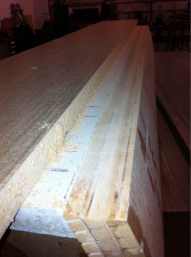

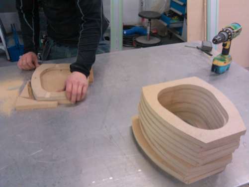

Her fræses afstivningsringe til det buede kabinet

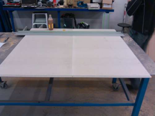

Her ses de omtalte Fibergips plader klar til at blive skåret ud og opmærkning til fræsning af spor til limning af afstivningsringe. Afstivnings ringe og for og bag baffel limes sammen med epoxylim så ved man det holder Vis man kikker kan man se at der er fræset spor i fiber pladerne for at gøre sammen limningen nemmere at styre samt bedre styrke. Så er der en grundform. Her er der gjort klar til at lime sider på disse består af 3 lag 9mm. rillet mdf. her limes også med Epoy lim.

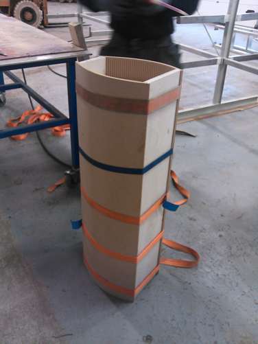

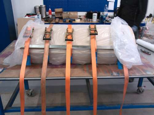

Siderne holdes i pres med båndstrammere.

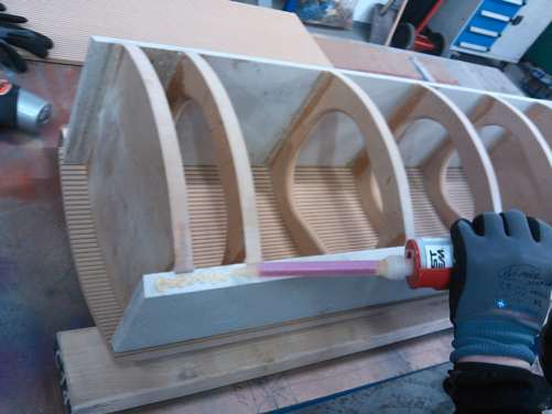

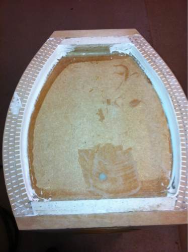

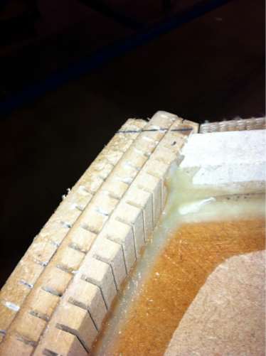

Alle indvendige hjørne sikres med en lille hulkile af Epoxy

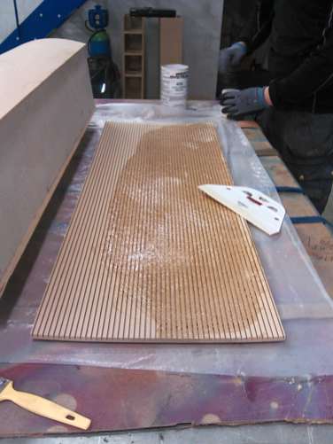

2. lag mdf. klargøres til limning her anvendes igen masser af Epoxy23_000038_byg015.jpg">
Igen lægges pres med masser af båndstrammere, plastikken er for at undgå at strammerne sider fast da Epoxy holder alt.
Lim processen fortsætter sådan og det tar tiiiiiiid

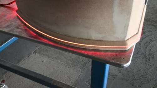

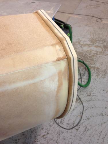

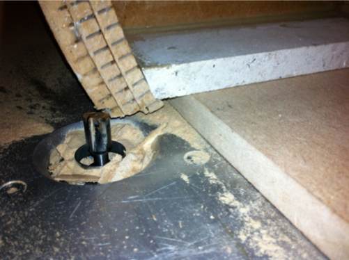

3. lag mdf er endelig limet og det overskydende skal nu fræses væk.
Så skal der fræses
Fræse, fræse, fræse jo jo det går der også lige 5 min. med
Sådan færdig på arbejde klar til at lime front og bag plade samme med fiber pladerne.

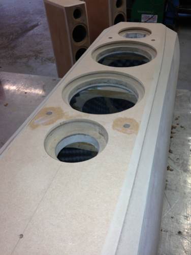

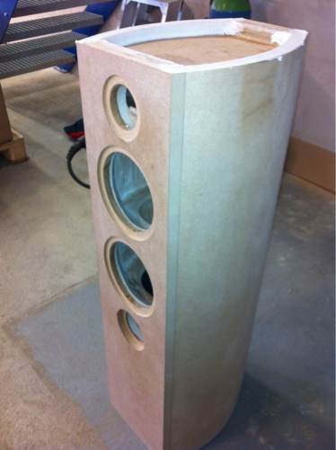

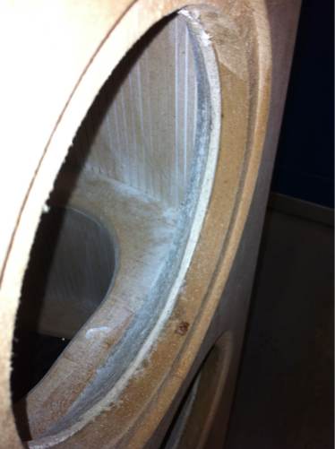

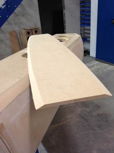

her er så lidt flere billeder. Jeg der er detsvære gået en del billeder tabt under byggeprocessen. Her er front og bagplade
limet til fiber pladerne og der er fræset ud til enhederne og port. Porten er på fronten da det jo er en aktiv ht. kommer der et
teknik rum på bagsiden til forstærker, dsp, strømforsyning osv.
Jeg har affaset den indvendige side på fiberpladen for at undgå tunnelvirkning. Jeg har ikke selv afprøvet dette men har set
flere gøre det. Da fronten er relativt tyk tænkte jeg at dette var en god ide. fordybningen her i toppen er til sand for at give
lidt vægt og ekstra død. der er ligeledes lavet i bunden bare 7cm. I top kun 2,5cm.
top og bund lukkes til sidst med en 16mm. mdf plade.
Jeg syntes da jeg var nået så langt at der manglede noget og blev så enig med mig selv om at jeg ville affase hjørnerne på
front for at opnå et lidt mere slim look da jeg syntes de måske var blevet lidt voldsomme at se på. Så det var igang med
sliberen og ud i det gode vejr.
Føj det støver. Men jeg syntes det var det vær

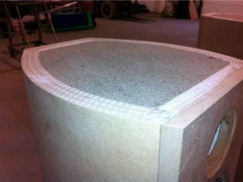

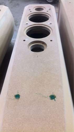

Her ses bunden af ht. hvor der er fræst en rille ind til teknikrummet så led strip kan skubbes ned mellem bunden og
sokkelen. De 3 store "huller" der ses i bunden her er fra da jeg fyldte sand i bunden af kabinettet her gik en rum tid med at
fylde fint sand i og stoppe med et stykke rundjern og banke lidt på siden med en plastik hammer og sådan blev jeg ved til
der ikke kunne stoppes mere i og hullerne blev lukke med varmelim.

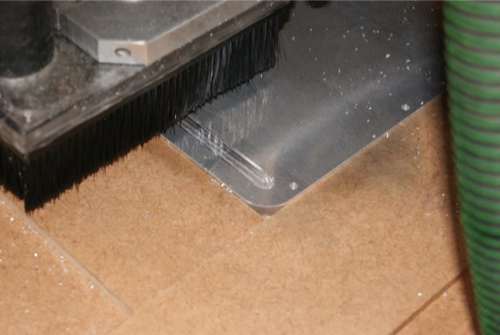

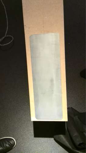

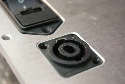

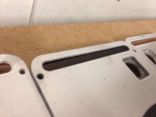

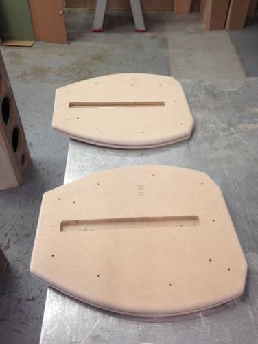

Så kom der Aluminiums plader hjem fra laser skæring til amp´s/ teknik rum. 8mm. tykke.
Jeg har en god kammerat der ligger inde med en fin lille cnc fræser så han kunne fræse div. chassis stik i det bliver rigtigt
lækkert bedøm selv.
her fræses der riller for udluftning i top og bund.
Huller lang kanten til fastgørelse i kabinet
Her er de så færdig fræset. Det er lavet en undersænkning til 1 stk power supply og 1 stk. Neutrik spaekon som bruges til
den overskydende kanal i forstærkeren til evt. at forsynde en sub. Og yderligere 1 stk. Neutrik USB til styring af Minidsp.
Lige en lille prøve af gitter i udluftnings hullerne

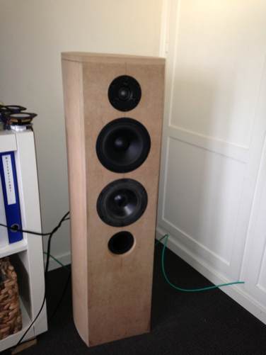

Status pt på projektet er at vi har fået en lille test lytter godt nok nok med den ene ht. altså ikke stereo. Dette var for at se og
lytte om der var portentiale til at fortsætte og det blev vi enige om at der absolut var. her er lidt fra prøve setup.
Kabinetterne er nu sendt til maler for at blive grundet og derefter ryger de hjem for at tørre rigtigt godt igennem ved god
varme.

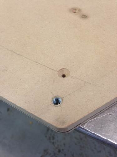

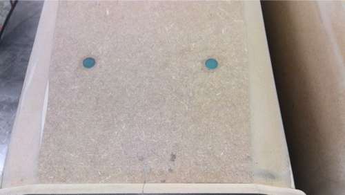

Sendt: 28 Oktober 2013 kl. 22:51 | IP-adresse registreret

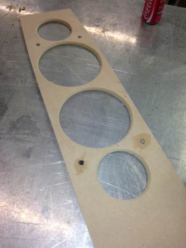

Der er også gjort lidt klar til front stof. Ik at jeg er sikker på at det skal på men muligheden skal da være der..   Der er tilskåret
et stykke 9mm. mdf og fræset huller for enhederne samt boret huller til magneter til at holde gitteret på plads i stedet for de
der kedelige standart dibedutter
pladerne er affaset med samme vinkel som på kabintterne.
Magneterne limes i kabinetter med polyester det hærder så dejligt hurtigt og så holder det
Her er magneter limet i og slebet
