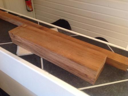

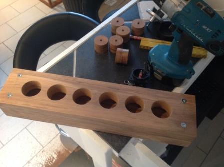

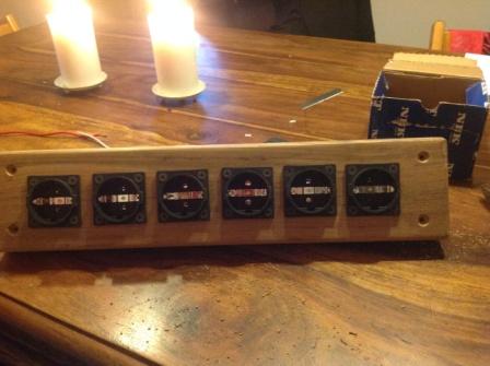

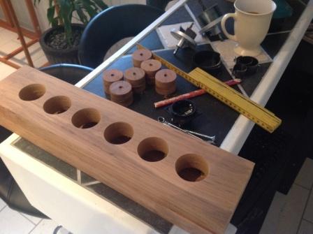

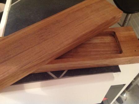

Hejsa så skal der bygges et 1 stk. strømskinne i Teak træ og med: 6 stk. furutech FI-30 R Belden 83803 kabel 1 stk. Wattgate strøm stik

Flot arbejde, men hvad siger el direktivet omkring brug af træ til stikdåse? Der kunne være en overvejelse at gøre bla. mht. brandsikkerhed. Hvis uheldet er ude og stikdåsen er ulovlig kan det i yderste konsekvens betyde et rent 0 i udbetalt forsikring.
Til top Vis Teerex's Profil Søg efter andre indlæg skrevet af Teerex
Roky
Bruger siden: 31 Januar 2007
Indlæg: 1974
Sendt: 13 November 2013 kl. 21:36 | IP-adresse registreret
Tænkte på det samme, kender ikke reglerne, så hører gerne nærmere.

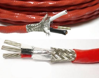

Jeg kan ikke se hvor der skulle være et problem med den valgte konstruktionsopbygning

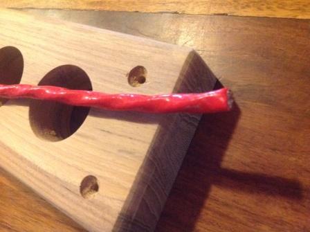

Belden 83803 er et isoleret netkabel af høj kvalitet og mere end egnet til at lede 230v ac
stikkene ligeså, lysår bedre end de typiske 0,75 m/m netledning af tvivlsom herkomst der bruges overalt
Belden 83803 billede:
Hifi hilsen Ramma

hej Lajst2 jeg har købt det over ebay i UK pris ca 200 dkr pr meter, men jag har prøvet en del strøm kabler og det er klart det bedste til prisen.

så er jeg der næsten syndes det bliver skide godt

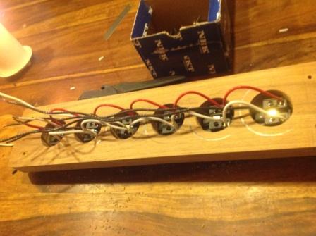

Hilowfi
Bruger siden: 16 August 2007
Indlæg: 549
Sendt: 14 November 2013 kl. 18:54 | IP-adresse registreret

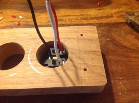

yes bag siden er her det er bygget som et stjerne diagram
Mvh T
jan_stevns
Indlæg: 3852
Sendt: 14 November 2013 kl. 19:05 | IP-adresse registreret
Mvh T
Det du viser er ikke en stjernekobling, men en parallel
