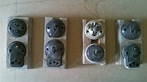

Sendt: 01 December 2013 kl. 17:48 | IP-adresse registreret
Til Jer, der ikke ved hvordan de så ud engang. Dette er fra NJH4, som flere nok kan huske. .

Sendt: 01 December 2013 kl. 17:55 | IP-adresse registreret
Jeps, mit hus fra 1942 har en bunke af dem. De er ikke ulovlige, da de blev opsat på et tidspunkt, hvor de var lovlige. Jeg benytter dog enhver given
lejlighed til at få dem udskiftet, da de alt andet lige giver en forøget risiko for elbrande. Og det er altså ikke varme i elmateriel - som enkelte af jer har
skrevet - der udgør en risiko eller er årsag til elbrande: Det er lysbuer, der typisk opstår, når gamle stikkontakter og andet gammelt elmateriel ikke
længere åbner og lukker ordentligt. Så kan der dannes lysbuer/gnister, der kan antænde træunderlaget.
