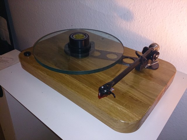

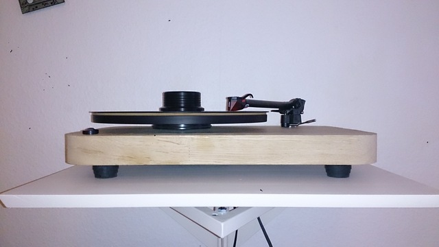

Jeg har atter en gang hygget lidt med pladespiller. Denne gang en Rega Planar3. Denne herlige maskine faldt lige i armene på mig, og måtte derfor lige have en lille overhaling. Den spiller skønt, og har bare boostet min lyst til at gå videre med den.
Her er lige lidt billeder. Har desværre ikke af selve processen.

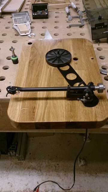

Ny 40mm plinth i massiv eg.

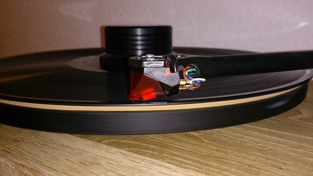

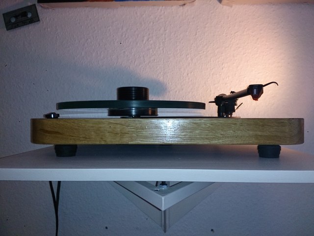

Her tester jeg lige engang før jeg går videre. Den spiller super, og er bestemt ikke blevet forringet.
Ortofon 2M red.

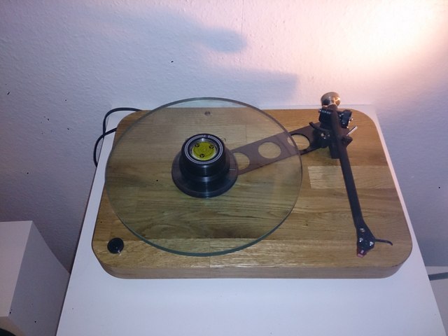

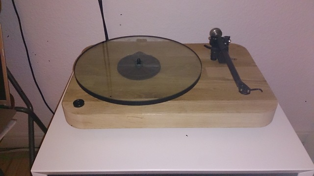

Her står den ny plinth med klar lak. Og min fine nye brace ala rega. Den er kopifræst efter den gamle plinths montering, og passer derfor 100%. Hermed har jeg eksakt placering spot on. :) Den er lavet i 3mm aluminium, og malet.
Klar til atter en test.

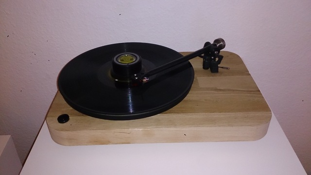

Sådan står den så nu. Har netop pakket meget fine nye spikes ud. :) De skal lige monteres, og så poster jeg lige et frisk billede når det er gjort.
Lydmæssig har jeg en følelse af at hele lydbilledet er strammet op. Kontant- hurtig, og præcis. Jeg har et enormt perspektiv og dynamik. Jeg kan kun se frem til de kommende opgraderinger.
Hermed er startskuddet til min nye projekt spiller skudt af. BUM!
Alt i alt en sikker vinder, og markant bedre en tidligere spillere. Love it.

Ser ud til at være et rigtig god erstatning for den orginale rega3, som både ser ud til
at være godt lavet og også tilføjer den org. plint lidt mere masse.
Du har også ramt en fin størrelse, ser hverken for lang/bred ud i forhold til den org.

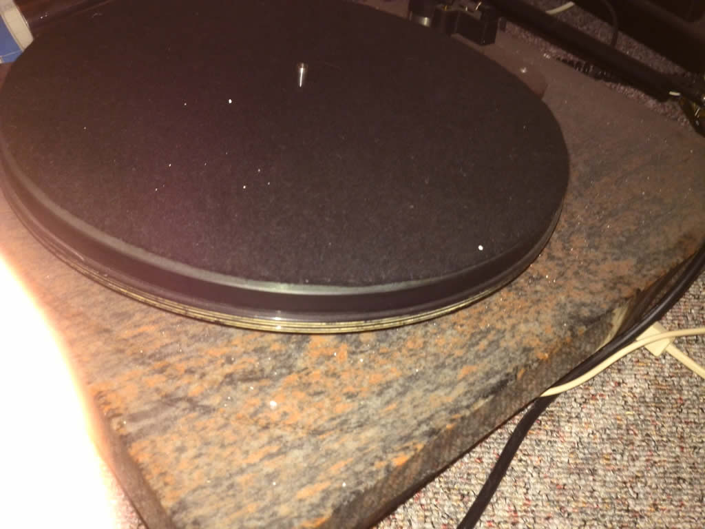

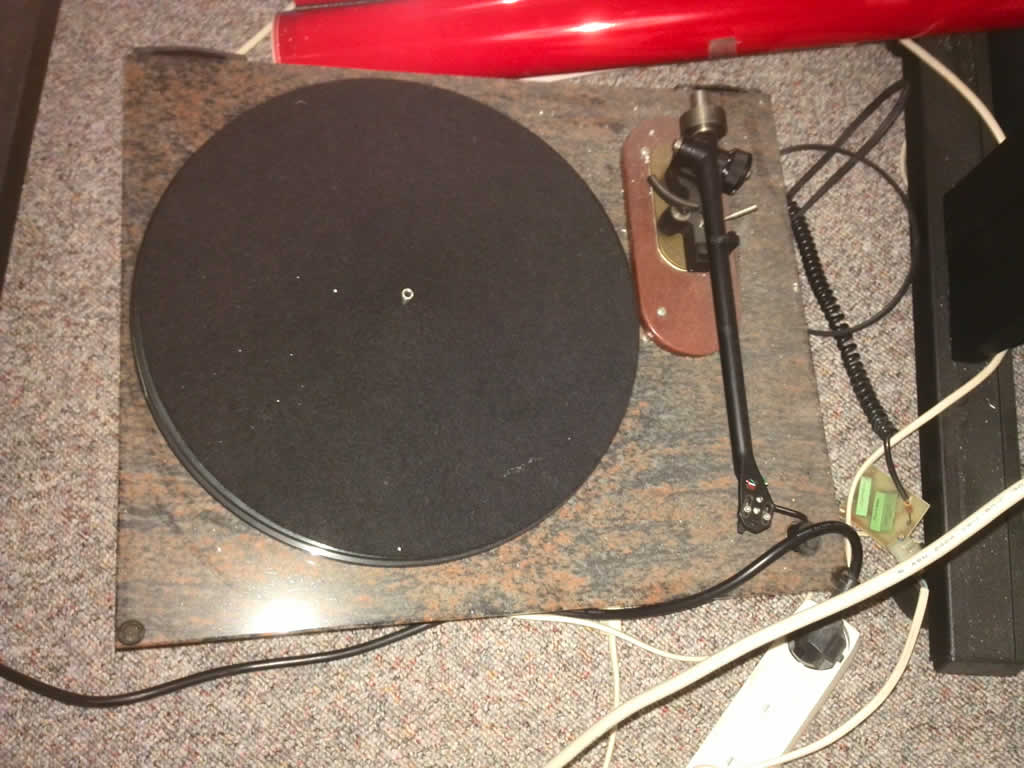

lidt flovt, det var ikke meningen at hijacke tråden.
Havde bare lidt for travlt..og glemte helt at jeg jo kikke på tråden fordi det
handle om et emne jeg havde brugt meget tid på.
Havde helt glemt min egen Rega3 DIY som jeg har i gemmerne.
Rød granit, med 2 x glas, 2 x motor og 12mm x 100mm centerleje (Tung)

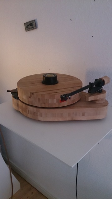

Analogueman: Malurt i bærgeret er velkommen. Måske netop fordi jeg er rørende enig med dig mht pladen. Ambitionerne var at bruge en stavlimet jeg selv lavede fra bunden, men var så rendt tør for materialer. Bordpladen stod der, the rest is history.
Dog vil jeg sige at den til fuldt lever op til mine forventninger pt. Den bliver om noget tid malet hvid. Savner det lette hvide. Det er min nye projekt spiller, og den kommer nok til at gennemgå en del med mig som ejermand. Planen var oprindeligt at min bambus spiller fra min anden tråd skulle bruges til Regaen.
