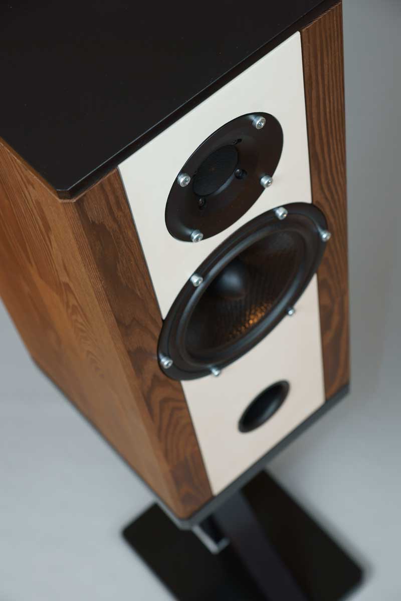

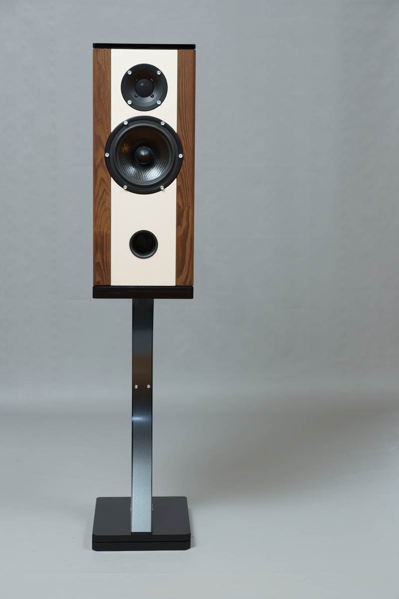

Jeg har bygget et sæt højtalere over SEAS´s IDUNN tegninger:

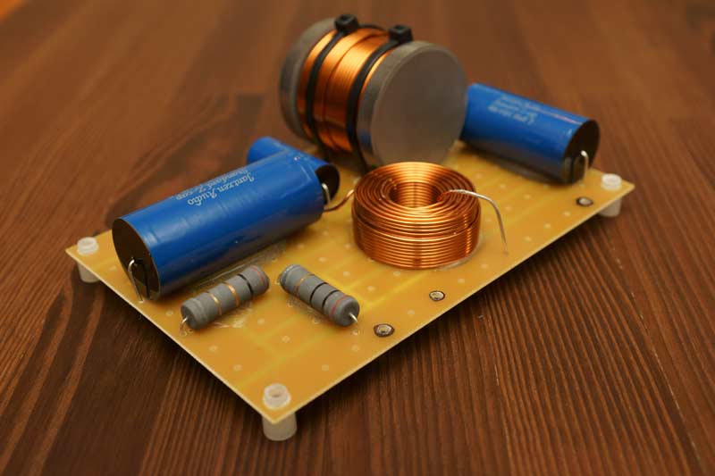

Jantzen Audio var behjælpelige med at skrue delefilteret sammen og i det hele taget var det en stor fornøjelse at gøre
forretning med dem. Enheder mm er ligeledes købt gennem dem.

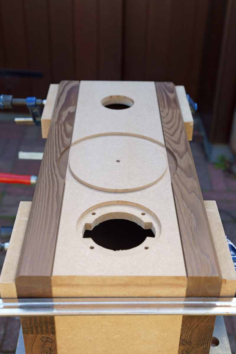

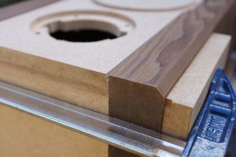

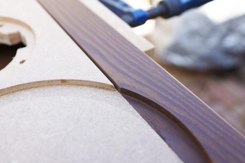

Siderne er 40 mm røget ask som er "udhulet" i en dybde på 20 mm med overfæser for at kombinere mit design med SEAS´s
krav om en volume på 20 liter.

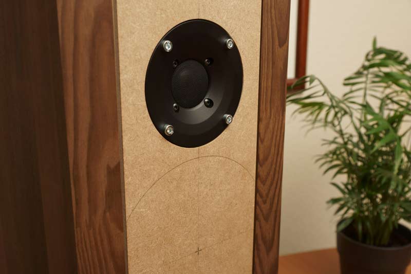

Test fit

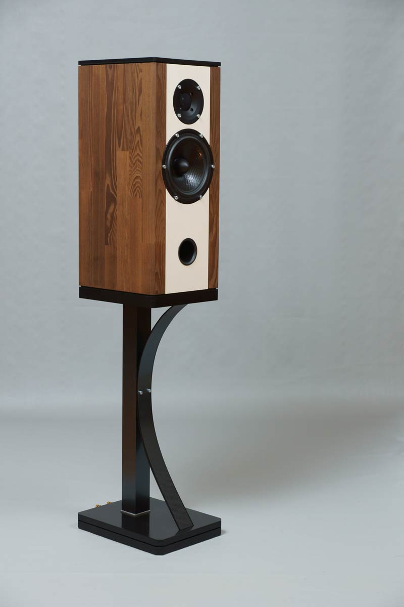

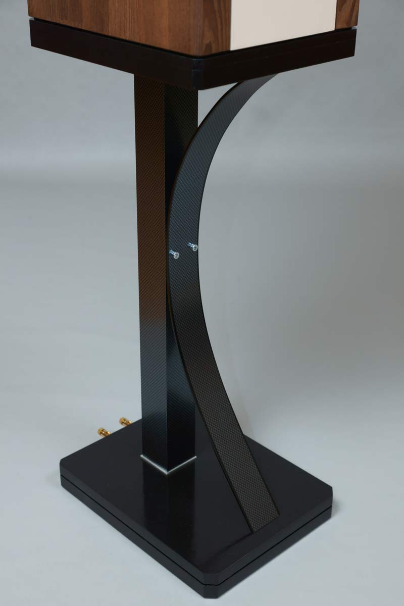

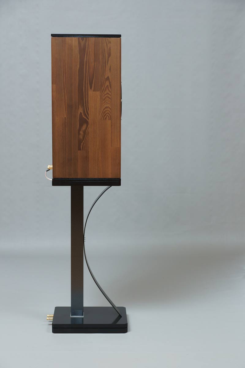

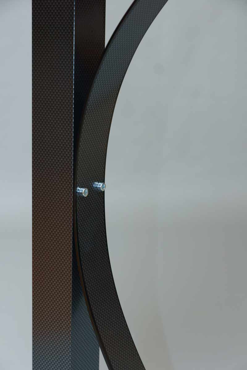

Jeg var meget opsat på at lave nogle stande som var bare en smule anderledes end det normale "ret-op-og-ned", så jeg
hittede på at pryde dem med en buet aluprofil

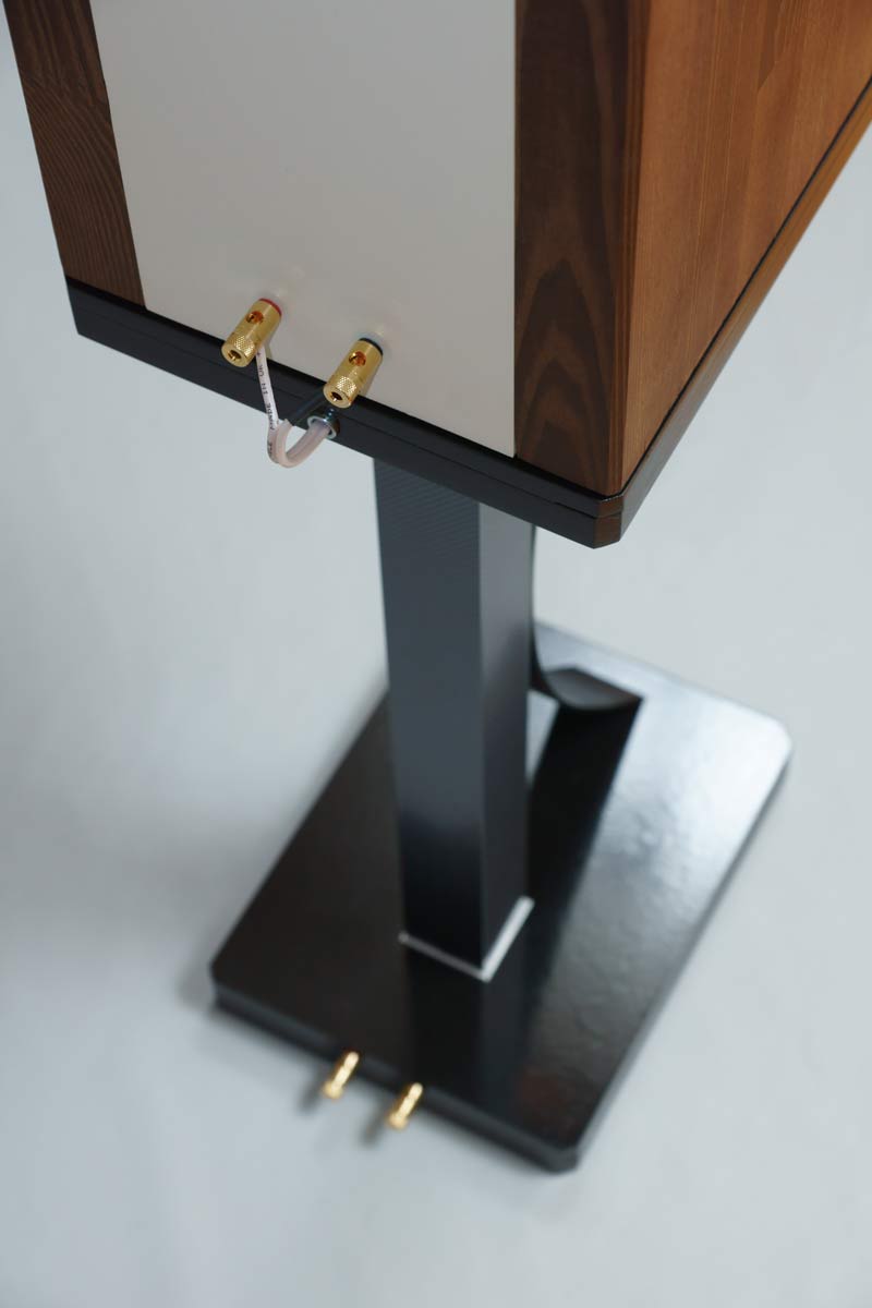

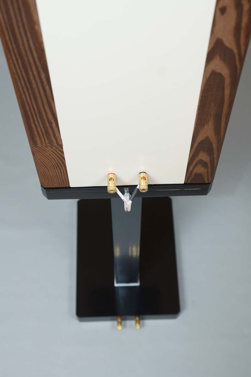

Kablerne er (selvfølgelig) trukket indvortes det sidste stykke vej
Nej, det er ikke kevlar men derimod kevlar look-alike folie fra Bauhaus
Og hvordan spiller de så?
Ja, jeg må sige at de er et særdeles værdigt tilbud på god lyd sammenlignet med færdigvarer i samme prisleje.
Stk prisen er ca 3200 og det er inkl al glæden ved at gøre det selv selv.

Det ser rigtig godt ud. Især integrationen med kabler i standeren er en god detalje. Det er dog en dårlig idé at sætte folie på enhederne, så ændrer de
karakteristik.
DK4000
Bruger siden: 03 Marts 2014
Indlæg: 4
Sendt: 03 Marts 2014 kl. 18:17 | IP-adresse registreret
PHN2, Nu er det altså KUN standerne som har fået folie - Enhederne er skam i ganske original stand
(teksten hidrører billedet ovenfor og ikke under.

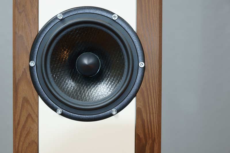

Mollecon: Idunn konceptet har efterhånden nogle år på bagen, så det er ikke deres nyeste enheder som er brugt.
Tweeteren er denne: http://www.seas.no/index.php?option=com_content&task=view&id =184&Itemid=179
Wooferen er denne: http://www.seas.no/index.php?option=com_content&task=view&id =271&Itemid=247
Jeg er selv rigtigt tilfreds med slutresultatet, både udseende og lyd. På andre fora har der været fremført at de mangler lidt i
basområdet men jeg har i min "udgave" ikke haft mangler i den retning. Lydbilledet er fyldigt og afbalanceret i hele skalaen
og enhederne arbejder smidigt og hurtigt. Det er selvfølgeligt klart at skal man bruge bulderbas til filmeffekter eller lignende,
ja så vil en subwoofer imellem dem nok være at foretrække men til musiklytning opfylder de til fulde mine krav og
forventninger (prisen taget i betragtning)

Lækkert udseende HT, jeg fik lige en ide... Hvad med om man satte bananstikkene i bunden af HT og i toppladen af standeren...
Så er kablet kun synligt i bunden af standeren... Men nok ikke noget du skal bruge tiden på ved denne HT, men måske næste
projekt
