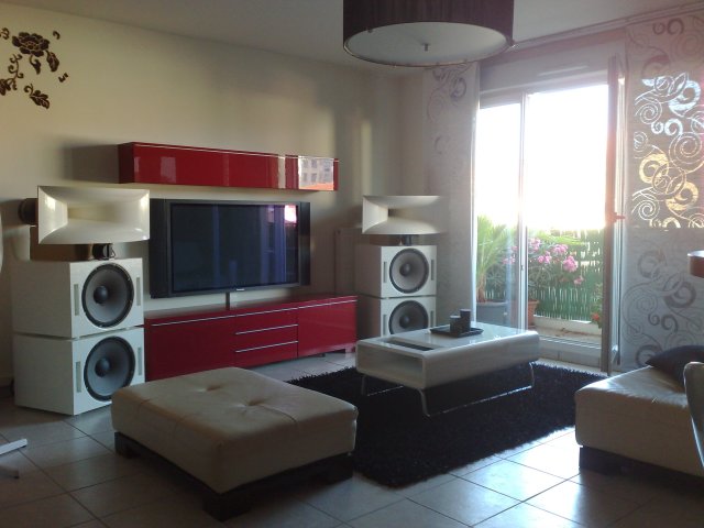

Jeg går og tænker på at bygge noget i stil med dette bassystem
Jeg tænker på at benytte BD15 basenheder fra BD-Design. Er der nogle kloge hoveder der kan regne ud hvor store kabinetterne
skal være for optimal bas?
Enhederne er 16ohm, så det vil vel være en god ide at køre dem i serie for højere følsomhed. Er det så ligemeget at de sidder i
hver deres kabinet?
Sidst men ikke mindst, er der nogen der kender de kabinetter der er vist på billedet?
Håber på lidt hjælp, igen!

kender du denne side her
Måske onken systemet kunne være noget for dig..
Jeg leger selv med kvartbølge hornene - tqwt.
Ulrik
