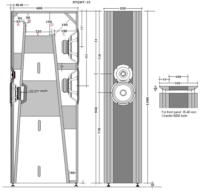

Har længe tænkt mig at bygge DTQWT-12 mkII med Seas T35 diskanten.
Jeg kan læse en del steder at det er blevet in at bygge i krydsfinner eller sågar at kombiner forskellige materialer og lime dem sammen for at opnå en bedre lyd død konstruktion, så mit spørgsmål hvad er bedst at gøre ?
Har selv tænkt at bruge 30mm MDF til sider, top og bagplade og som for plade en kombination af finsk birke krydsfiner 12-15mm limet sammen med 22-30mm MDF, indvendige plader i 22mm MDF
Men hvad ville i gøre for at lave den ultimative kabinet ?
Er frontpladen den vigtigste ?
Her er et link til DTQWT-12 mkII T35 option http://www.troelsgravesen.dk/TQWT-DTQWT-mkII-T35.htm
Her er et link til DTQWT bygge vejledning (bemærk at denne kun er med 10" bas) så kabinettet til 12" er noget større men dog samme princip. http://www.troelsgravesen.dk/JA8008_DTQWT_cabs.htm
Her er et billed af de sparsomme tegninger der findes til 12" versionen.
Vh. Søren

Har skrevet lidt med Troels, han mener ikke der er forskel på om det er MDF eller Krydsfiner, han skrev at han ikke kunne høre forskel på om det var MDF eller Krydsfiner, desuden mener han det er "vandvid" at bygge en sandwich konstruktion idet der er tale om horn og at de ikke har samme "problemer" som Trykkammer eller basreflex højtaler har, han mener det er fin at bygge dem i 20-22mm.
Jeg har nu hørt et sæt med 10" enheder som var 50cm højre end normalt, de var afstemt til 30Hz mod original 40Hz, jeg syntes der manglede noget i bunden hvilket ejeren også selv mener, har spurgt Troels om 12" versionen ville rette op på det, han mener det er tvivlsomt, hvilet undre mig lidt da enhederne jo har 1/3 større areal.
Dog skriver han at opsætningen og rummet jo har stor betydning og det har han jo ret i, tænker om det vil give noget at lave kabinetterne 50cm højre så tunings frekvensen kommer længere ned ? så bliver de godt nok 2m i højden men det er jeg nu villig til hvis det kunne være løsningen.

Overvejer at tune dem til 25Hz, hvilket ganske vist efter mine udregninger vil betyde at kabinetterne skal være 220cm høje. det burdet vel afhjælpe på den manglende bas.
Nogen der har kendskab til et program der kan simuler forskellen ? eller en der har kendskab til horn der kan give et bud på forskellen det vil give ? original er den afstemt til 40Hz
Enhedens resonans fr. er 37Hz kan det give problemer at gå under den i afstemningen ?

Original målene ses øverst, jeg har endnu ikke fastlagt noget, hvis det ikke giver noget vider så laver jeg dem ikke 220cm høje, overvejer en mellemting 185cm hvilket betyder at afstemningen er omkring de 30Hz.
Regner med at dybden forbliver på de 60cm.
Jeg er ikke inde i horn konstruktioner så lidt hjælp fra nogen der kender til det kunne være rart.
Men for mig er det enligt lige meget om højtaleren er 150 cm (original) eller 220cm høje, men det hjælper vel ikke at afstemme dem til 25Hz når enhedens fs er 37Hz og har da læst at man normalt ikke afstemmer laver end enhedens fs.
Var en overgang ved at overveje at konstruer dem med 15" enheden men der bliver nok lidt for vild, desuden ved jeg ikke hvordan man regner kabinettet, har volumen noget at sige i horn eller er det kun længden af hornet ?
