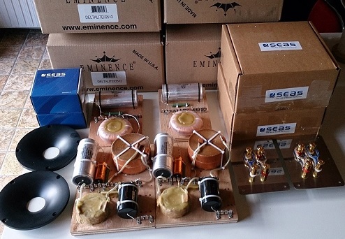

Så er alle delene kommet hjem på nær 2 stk. Duelund cast modstande til diskanten, alle pladerne er også kommet til kabinetterne, så er der det store arbejde foran med at bygge dem :-) glæder mig helt vildt
Vh. Søren

Har valgt at bruge de Jensen Alu dåser som jeg havde i forvejen, har valgt en Mundorf Sølv/guld/Oil til diskanten samt Duelund cast modstand og en Jensen spole så mon ikke det bliver ok
Vh. Søren

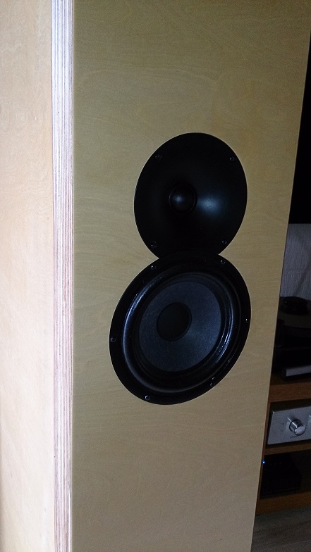

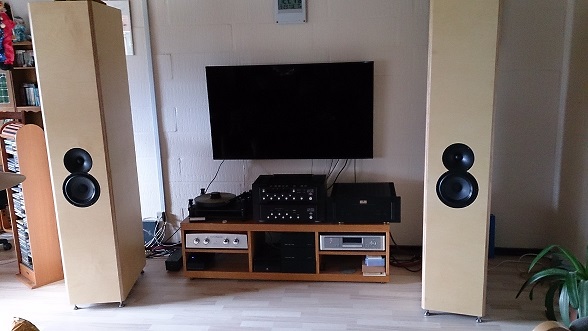

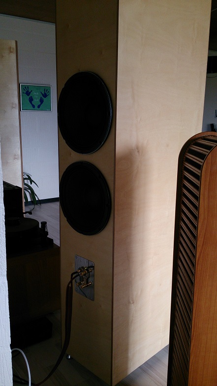

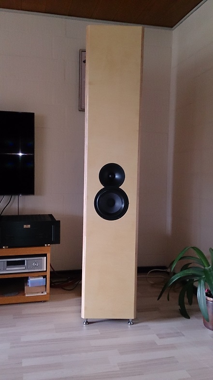

Jeg er færdig med byggeriet, og de har nu spillet i 4-5 timer og mit indtryk er vildt godt, er rimelig tilfreds med kabinetterne der er enkelte små fejl, men ikke noget men ser, men det er jo også nogle store bamser at tumle med selv, ved ikke hvad de vejer men et bud er mellem 150-200kg pr stk. men de er jo også lavet som en sandwich konstruktion hvor alt indvendig er i 19/22mm MDF ligeledes er inder kabinettet lavet i 19/22mm MDF front og bagpladen er der 4mm blygummi imellem MDF og krydsfinner pladen i fronten er der 21mm Krydsfinner 4mm blygummi og 22mm MDF i alt 47mm tyk, bagpladen er i 22mm MDF 4mm blygummi samt 9mm Krydsfinner, sider og top er 22mm MDF hvor på der er limet en 9mm Krydsfinner.
Så alt i alt en meget lyd død konstruktion.
Frontpladen er fræset i en 45g vinkel med overfræseren, her ville jeg gerne have haft en så jeg kunne have fræset noget længer ind i frontpladen med en fks. 22g stål men det har jeg ikke kunnet finde..
Jeg har desværre ikke nogle billeder fra selve bygge processen hvilket lidt jeg har fortrudt, men det kan der jo ikke laves om på nu.
Selve højtaleren er 181cm høj uden ben & 63cm i dybden 35cm i bredden, med ben og den fod jeg er i gang med så kommer den op på ca 190cm i total højden.
Så det er altså ikke helt samme mål som på Troels tegning, grunden er at jeg ville have det til at gå så dybt som muligt desuden er filteret ikke med Jantzen kondensator som originalt, jeg havde nogle Jensen Alu folie kondensator som er brugt i Bas - Bas/mellemtone delen hvor der sidder en 10 samt en 12uF parallelt 10uF i 12" bas filteret og 12uF i den frontmonterede 8" Bas/mellemtone, jeg har valgt at købe en Mundorf Silver-gold oil kondensator til Diskanterne, ´når jeg har fundet værdien af modstanden som skal bruges til diskanterne så regner jeg med selv at lave nogle "blyantstift modstande" eller købe nogle Duelund Silver cast.
Intern kabel er VDH Clearwarter samt Talk 3, Terminaler WBT.
Lydindtryk "foreløbigt" (de har jo kun spillet i ca.5 timer og som jeg har forstået det så skal de spille i ca 300timer før alle kvaliteter kommer frem, og så kan jeg jo kun glæde mig for de spiller helt forrygende, og sammenligner jeg med Snell 3Ai så kan jeg kun sige at Snell ikke kommer på igen, DTQWT-12 T35 spiller meget detaljeret super dynamisk langt bedre end Snellerne, tager du instrumenter som bas, kontrabas, trommer, Cello så har de en detalje grad Jeg ikke har hørt før det er som om du kan føle hver eneste svingning eller anslag, vildt godt!
Og da de fleste skriver der går 300timer før de spiller optimal (især i bas delen) så er det vildt hvis de bliver endnu bedre
Jeg byggede enligt disse højtaler fordi jeg manglede højtaler til mine rørforstærker som er nogle 845 singel-end på ca 25watt kl.A men har lige nu min Parasound HCA-2200mkII på den styre altså bare de basser med fast hånd, der kan rør forstærkerne altså ikke nær være med
Beklager lidt billederne, men højtalerne er ikke sådan at flytte rundt med så i må nøjes med disse.

Tillykke med de nye HT'er. Jeg er ret imponeret, og jeg kan godt lide størrelsen.
For ultimativ opgradering ville jeg overveje at køre bassen med egen forstærker, evt. en magen til den anden eller med et push-pull trin med lav
udgangsimpedans.
