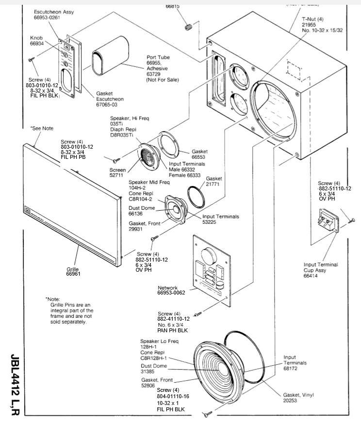

Anskaffet et par JBL 4412. De skulle være velegnet til vægmontering, som ville være fint hos mig, men bagsiden af dem er rent træ, der er ingen huller til skruer. Hvad gør man, skruer man bare en række ikke for lange spånskrue ind i træet? De vejer 21 kg. Skiller man dem ad for at bore huller vil der ikke være meget plads, og delefilteret sidder inde på bagsiden. Nogen idéer?

Som jeg også har skrevet, vil det være blasfemi at skrue disse højttalere op med beslag på bagsiden.
Men hvis du endelig vil:
Jeg ville bruge islagsmøtrikker sat i fra indersiden således man kunne nøjes med 3 stk 8 mm huller. En i hver af de øverste hjørner og i midten forneden. Udefra med gevindstænger kan man så sætte højttalerne fast. Det ville være et minimalt indgreb.
MEN MEN MEN.
Det vil være så synd. Brug dog hylder. Lav nogle selv med spikes som højttalerne kan stå på. Kig på Audio magic
