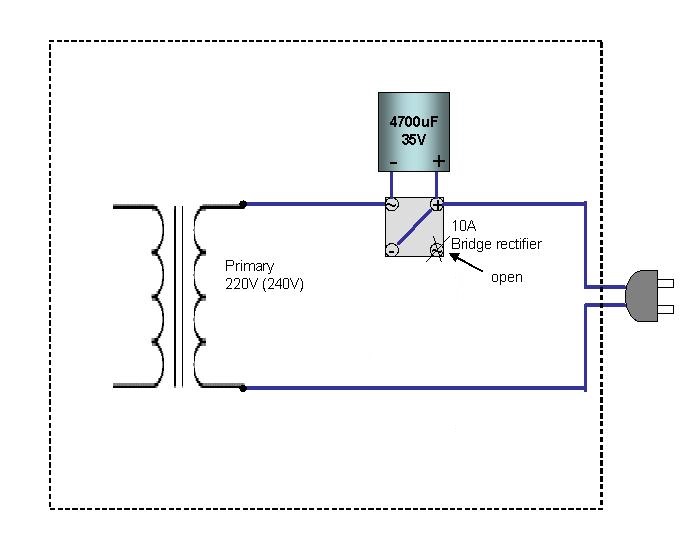

Til DC-trap har jeg bestilt 4 stk 1N5404 dioder og 2 stk 4700 uF elektrolytter, normeret 16 V spænding. Men da jeg faktisk har 2 stk 47.000 uF elektrolytter, normeret 25 V spænding tænkte jeg om der skulle være noget problem i at bruge dem i stedet, for at nedsætte resistansen i kondensatoren ved de 50 Hz hvor de skal lede strømmen.
Kan jeg risikere at brænde dioderne af, så elektrolytterne siger "SMÆLD" p.g.a. inrush current? Det er nærmest hvad jeg kunne se for mig men det er måske snarere forstærkerens forbrug som er kritisk her, så måske er det helt fint.

Efter at have lyttet til den midlertidige konstruktion, besluttede jeg at koble DC-trap'en af. Det strammede op på lyden og fjernede en "hul" slør-effekt kombineret med hvad jeg tror er en hård kant pga silicium-ensretteren. Min forstærker har et godt gammelt Philips GZ34 ensretterrør.
Er der nogen som har erfaringer med dimensionering af sådan en DC-trap? Det er IKKE p.g.a. dårlig kvalitet i kondensatorerne, som er Mundorf. Men andre typer og størrelser kan måske være at foretrække. Da de DC-traps jeg hidtil har set, bruger 4.700 uF back-to-back vil jeg prøve med de 2 af den størrelse jeg har bestilt og som først kommer i Juni men hvis nogen har eksperimenteret, hører jeg gerne nærmere. Der kunne jo være en lydmæssigt optimal størrelse.
Der ud over kunne man prøve med andre typer dioder. Har bestilt 1N5404 som også er silicium. Man kunne måske forsyne dem med et "snubber-kredsløb", eller bruge fast recovery dioder, selv om disse vist har lavere spærre-spænding og dermed ikke fjerner så meget DC som silicium.
Nogen kommentarer til DC-trap?

Er det muligt at få dig til at måle spændings faldet over diode / kondensator med et oscilloskop ?

Både og. Nu skulle det jo være et DC spærre filter, så burde de ikke åbne. Men det kræver under 1,2 volt DC og at kondensatorerne leder nok.

Over hver diode er der et spændingfald på 0.7 V og med 2 i serie burde der spærres for DC op til 1,4 V hvor kondensatorerne
leder AC.
4700 μF burde være rigeligt.

Så er det synd der kun er 2350uF i konstruktionen :)

Ja som de sidder der, men de/den kunne jo flyttes.

Betyder det virkeligt noget om jeg regner 0.6V eller 0.7V per diode. Nu valgte jeg så at skrive 1.2V for at få det til at "passe" med databladet :-)

Hvor til ? Og virker det / de så bagefter ?

Og hvis der er DC "den anden vej" så er der VF minus spænding på kondensatoren. Det er den ikke beregnet til. Kunne du komme med en løsning hvor kondensatoren ikke brander af.
