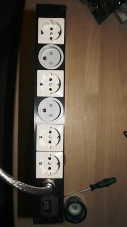

Jeg syntes en DC-trap gør et eller andet negativt ved lyden på mit anlæg, så jeg har skåret det ned til kun at filtrere strømmen, samt
transient beskyttelse.
Dette er simpelt men meget velfungerende, der er stor lydforskel med filter og uden filter. Man er ikke i tvivl om der er filter foran,
dynamik, detaljer og perspektiv nyder rigtig godt af filteret.
Og prisen er ikke vanvittig når man bygger selv, jeg har prøvet mange tweaks til flere penge, der gav væsentligt mindre lydforbedring.

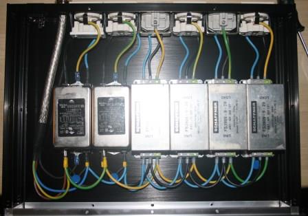

Jeg har brugt færdige filtre fra "Schaffner", dette er 9A Industrifiltre disse brilierer ved en ekstrem lav DC modstand, og en høj grad af
filtrering/dæmpning af højere frekvenser end 50/60HZ, allerede ved 100Hz er dæmpningen stor og alt over 1000Hz er helt afskåret.
Så har jeg brugt 2 stk. EMI filtre fra "Corcom" til henholdsvis pladespillere motorer og til Streaming PC'en.
Så har jeg sat 3 stk. 250V VDR modstande på for at fjerne transienter.
Jeg har ikke oplevet nogle af mine komponenter får åndenød, eller ikke har gavn af filtreringen. Kun positive erfaringer med disse typer
filtre.

Du får ikke noget særligt ud af disse filtre, du skal nok lidt op i kvalitet. De filtre jeg bruger er godt nok udgåede modeller, men du skal bruge EMC/EMI typer som er multi stage filtre, og som beregnet til Process og Automations området, så er du sikret høj kvalitet. Du kan bruge typer som FN2415, FN2360, FN2090 eller FN2080.

Får man noget ud af at anvende 1 netstøjsfilter pr. apparat eller er det lige så godt at anvende 1 stor (16-20 amp) hvor alle apparater er forbundet til ?
Vh. Søren
Til top Vis Søren Andersen's Profil Søg efter andre indlæg skrevet af Søren Andersen
Sendt: 08 November 2014 kl. 17:36 | IP-adresse registreret
Det er bedst at bruge et enkelt stort, der kan trække de apparater man har.

okay men det bliver det jo også billiger af, men har bare ofte set at nogle bruger en pr apperat
Vh. Søren
Sendt: 08 November 2014 kl. 18:06 | IP-adresse registreret
Ja, det gør nogle, men det er helt unødvendigt. Nøjs du blot med et enkelt. Jeg har et enkelt fra Peter Körner på mit anlæg. Ingen problemer dér.
