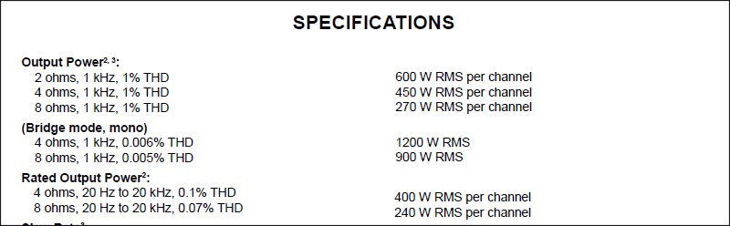

Når man brokobler en forstærker fordobler man spændingssvinget over højttaleren. er vi enige så langt? Effekten beregnes ved spændingen i anden divideret med belastningen. Den perfekte forstærker vil dermed firedoble effekten.
I virkelighedens verden kan man bruge effektopgivelsen ved 8 ohm og 4 ohm. Tag effekten ved 4 ohm og gang den med to. De to udgangstrin "deler" en 8 ohms højttaler mellem sig. Eksempel en forstærker med en effekt på 100W/8 ohm og 160W/4 ohm vil brokoblet yde 320W/8 ohm.
Hvordan stemmer det med dine oplysninger?

Kaj. skrev:
..... Hvordan stemmer det med dine oplysninger?
Utroligt dårligt - jeg har ikke set en eneste der kan firdoble sin effekt på den måde du beskriver
Og til nyoprettede brugere som Poul Kj (Bruger siden: 01 Januar 2016)
Spar de private beskeder som den du sendte - citat :
"Det er altså hverken pænt eller smart at skrive "forkert" og med udråbstegn efter, når det slet ikke er rigtigt det du skriver.
Brokobling giver præcis det resultat som Kaj skriver og aldrig som du skriver med mindre det er en yderst sløv Technics forstærker.
Det du skriver er mere vildledende end vejledende.
Måske skal man i nogle situationer undlade at kommentere på et indlæg "

Poul Kj skrev:
Kan forstærkeren trække et sæt 4 ohms højttalere kan den bestemt også trække en 8 ohm i brokobling da det er præcis samme belastning.
At den kan trække en 8 Ohm i brokoblet tilstand er jo temmeligt retorisk spørgsmål , de fleste der brokobler deres forstærkere bruger jo den samme højttaler - og hvis den er en typisk 4 Ohms - kan fanden blive løs i laksegade.
Min effektbørgelegetøj er en ret typisk PA satan - hvor der ikke er sparet på transistorer eller strømforsyning - den 4dobler sågu ikke sin effekt i brokoblet stand.
og dens data passede temmeligt præcist ................
Fra 240 watt i 8 ohm, til 900 watt, er da vist med lidt go' mening, en 4-dobling?
M.v.h.
jan_stevns
Indlæg: 3852
Sendt: 02 Januar 2016 kl. 02:12 | IP-adresse registreret
Så skal meningen jo også være god ;)
fra 2 gange 240watt - til 900watt er da ikke "næsten" 4 gange vel ??
Min krøllede hjerne kan godt regne - 2 x 240 er 480 ..........   900 er *knap* det dobbelte
I rest my case !
