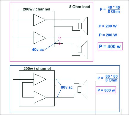

Ja, eller også har Jan. Det tog mig lige et par gennemlæsninger at "se lyset". Det Jan skriver længere oppe er jo rigtigt:
venstre kanal = 250 watt i 8 ohm (500 i 4)
højre kanal = 250 watt i 8 ohm (500 i 4)
Altså 500 watt for højre og venstre tilsammen i 8 0hm.
Nu brokobler vi så til en monoforstærker = 1000 watt i 8 ohm. Altså en fordobling af det samlede resultat for højre og venstre ved stereo i 8 0hm, og dermed ikke en 4-dobling.

Det kommer an på, hvordan man ser det, og hvad der bliver skrevet, for at det skal være helt korrekt. Det er forkert, når der skrives, at en forstærker 4-dobler effekten, når den i virkelighedens verden kun fordobler effekten (2x250 = 500 gi´r 1000 brokoblet). At den ene højttaler ser en 4 gange større effekt ved brokoblig er ikke det samme, da det kræver en tilsvarende forstærker for at få stereo. Der hedder regnestykket 4x250 watt = 1000 watt. I Brokoblet tilstand får hver højttaler 1000 watt = 2000 watt samlet, altså en fordobling

Summa summarum:
Er sikker på, at både Kaj og Jan mener det samme, det er kun et spørgsmål om at formulere sig korrekt. Det er korrekt, at 1 (Een) højttaler ser 4 gange den effekt i brokobling (1000 watt), som den ellers ville se i stereo (250 watt).
Det er ikke korrekt, at forstærkeren 4-dobler effekten, da dens effektformåen i stereo er 500 watt, og disse bli´r til 1000 watt i brokobling.

Det er der taget højde for. Og jo, hver forstærkerhalvdel ser den halve impedans af den nominelle i brokobling. Det er derfor, der advares imod lave impedanser i brokobling, da det kan afstedkomme en del røg.

Problemet er jo bare at man anvender begge forstærkere inde i kassen ikke sandt ?
Så de eksempeltvist 2 x 200watt bliver "kun" til 800watt -   og dermed ikke en 4 dobling

Deri har du da så ganske ret -   men det ændrer jo ikke ved ret meget - før kunne man rive 2 x 200watt ud af den - i brokoblet stand kan man så rive 800 watt ud af den - det er immervæk *kun* det dobbelte - uanset hvordan man vender og drejer det ......
Vend det om , og kig på den _afsatte effekt_    400 kontra 800   ....................
omsæt det til lydtryk -   eller varme ...   ændrer ikke noget som helst - watt er watt
