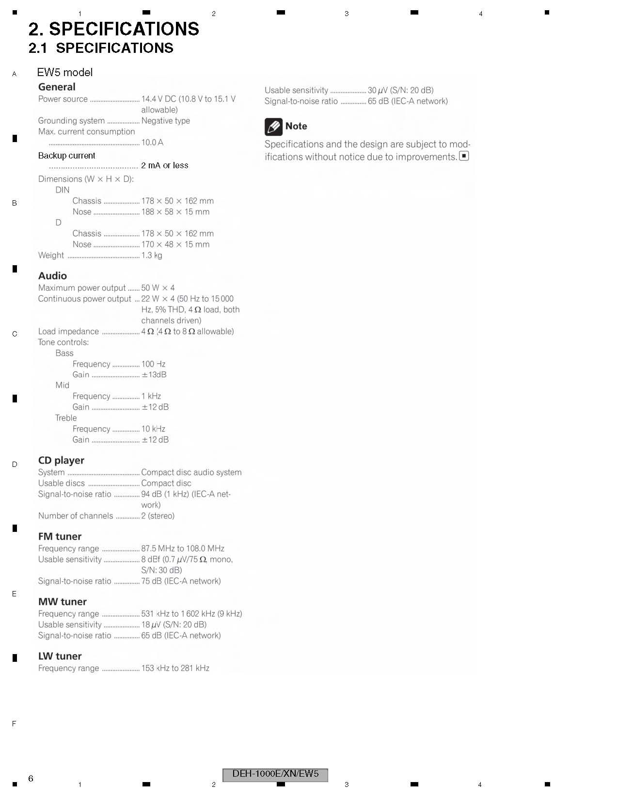

Jo, Pioneer ligger også under for lidt skønmaleri. (4 x 45W)
For en sikkerheds skyld kiggede jeg efter i service-manualen for den omtalte model, før jeg postede.
Et eller andet sted, havde jeg vel fornemmelsen af, at klogere individer kunne finde på, at underkende 2 x 22Watt.
For mig, ser det nu ret rimeligt ud.
De omtalte 50 Watt lige ovenfor på specifikations-arket, hører vel til skønmaleri-afdelingen, og det bør man nok ikke stå på mål
for.
