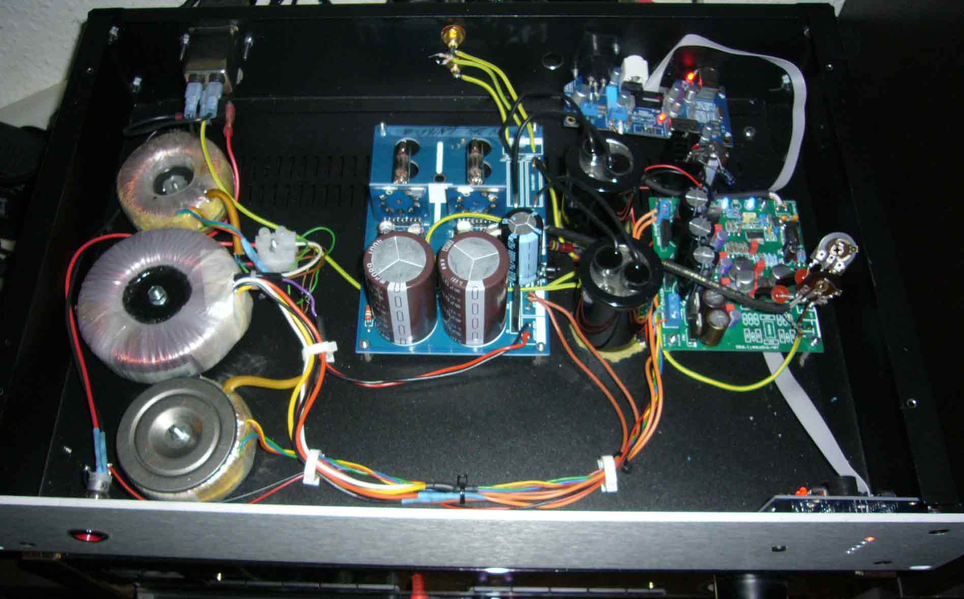

Sendt: 24 Februar 2012 kl. 22:26 | IP-adresse registreret
Har ikke lige set den "BOM" du beskriver, men har min egen, Frolyt, Oscon´s, m.m.
Smider lige et billede af indmaden om lidt, hvis jeg kan få det dér med billeder til at virke. Har forøvrigt lavet den med et inputmodul fra Raindrop_Hui (også Kina), så får man AES/EBU, coax, optisk og USB-indgange, det gør den lidt mere flexibel.
