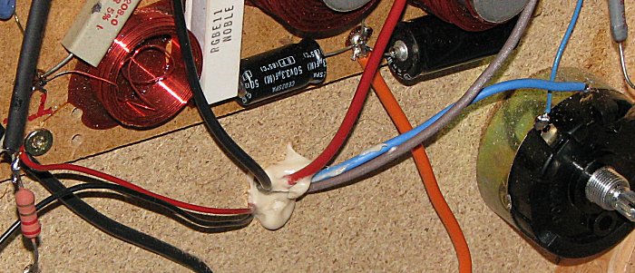

Delefilter placering. Det store spørgsmål. Vil gerne have det ude af selve kabinettet. Helst under bunden. Men hvordan med kablerne. De skal jo trækkes ud gennem bunden og ned til delefilteret. Dvs der skal jo lukkes tæt igen efter de er trukket igennem og samtidig skal de jo være så lange at man kan trække delefilteret ud uden de store problemer.
Tænkte på en "hul" sokkel hvor filteret kunne være i. På sokkel skal så sættes "fødder" eller spikes på. Derefter kunne jeg stille kabinet på en stenplade eller lign. hvor der så er placeret dæmpefødder under.
Kom gerne med kommentarer mm.

Har et spørgsmål til jer:
Delefilter skal placeres i soklen og derfor skal ledningerne fra enhederne trækkes ud af kabinet til delefilter og retur igen til kabinet for så at blive monteret på terminalerne.
Men hvordan gør jeg det bedst muligt?
Der skal jo ikke være utætheder eller lign i kabinettet. Skal jeg lave et hul til dem i bunden hvor alle ledninger kan trækkes og lukke hullet til med silikone eller lign.?
Eller noget helt andet?

Kan du ikke sætte terminalerne på delefilterkassen?
Jeg plejer at ligge alm træ lim rundt om og ind i hullet og lader det tørre, derefter akryl fuge.
Det har indtil nu holdt i 4 år :-)

Hvis du monterer delefilteret i soklen, skal du vel bare føre ledningerne fra enhederne og ned til soklen (til delefilteret)
Tilslutningerne til forstærkeren kan man jo anbrige i selve soklen ?
Det er det jeg har gjort med mine Jamo Concrete ;)
KBAndersen skrev:
Men hvordan gør jeg det bedst muligt?Der skal jo ikke være utætheder eller lign i kabinettet. Skal jeg lave et hul til dem i bunden hvor alle ledninger kan trækkes og lukke hullet til med silikone eller lign.?Eller noget helt andet?
Hullet kan du forsegle med svagt opskummende montagelim
