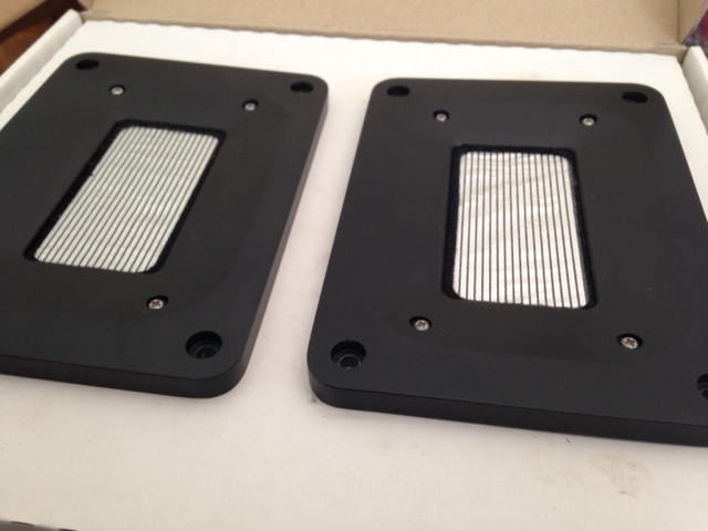

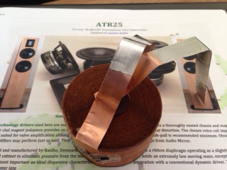

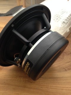

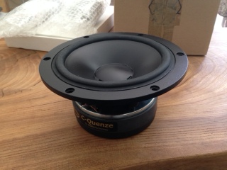

Så kom der post
Selvfølgelig bare et lille udpluk. Men nu kan jeg for alvor komme igang med at lave sketcher
Diskanterne har jeg - som før nævnt - fundet brugt. De ser sådan ud:
Jeg har ikke rigtig forstand på sådan nogle bånddiskanter, men vil lige høre herinde om jeg skal være
bekymret over at båndene ser noget "krøllet" ud?
Vh Jens
