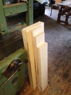

Så er der skåret træ til kabinetter - så mangler jeg bare tid til at samle det, og hvis alt går vel, så bliver det i næste uge

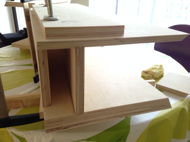

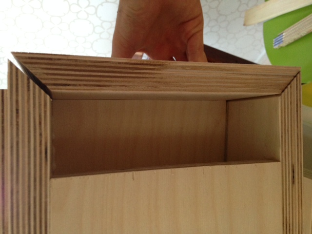

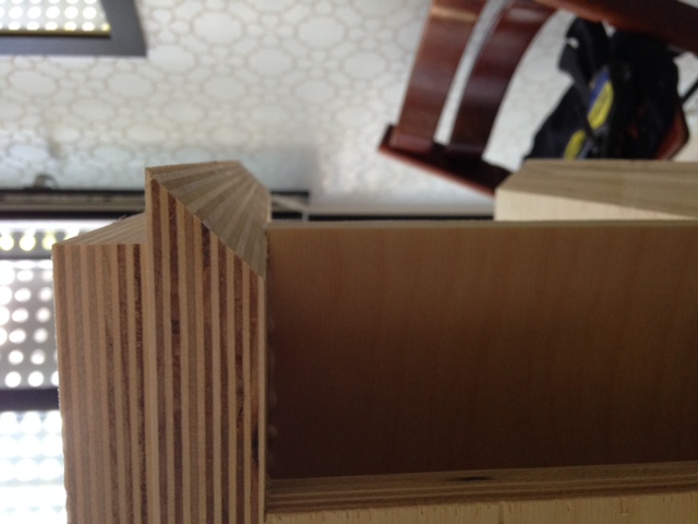

Men nu er jeg så stødt ind i første forhindring: Den indvendige plade, der deler højttaleren indvendigt og skaber
transmissionslinjen, har forskubbet sig for langt op mod toppen under limeprocessen og kan altså ikke gøres om
Her først et billede af højttaleren oppefra, toppen er altså ikke sat på endnu
Her kan man - med lidt god vilje - se at den midterste plade stikker for langt op
Og her ses at der ikke rigtig er mulighed for at sætte toppen ordentligt på, da den omtalte plade stikker 2-3 mm. for langt op
Hvad gør jeg så nu?! Gode råd til en nybegynder-selvbygger er velkomne og gerne snarrest
Jeg har ikke en masse værktøj, men tænker at det bedste er at file det overskydende væk med en passende fil
(sådan har jeg selvfølgelig ikke), så toppen kan glide ordentligt på. Jeg tænker at det ikke vil have nogen
egentlig indflydelse på lyden da der kun er tale om få mm. Er der andre forslag, hører jeg meget gerne!!
Jeg kunne måske også fræse en rille på indersiden af toppladen svarende til de 2-3 mm. men det lyder for mig
dog lidt mere omstændeligt. Hvad er bedst?

Kim
Bruger siden: 18 Juni 2005
Indlæg: 521
Sendt: 29 Juli 2014 kl. 16:47 | IP-adresse registreret
Jeg ville fræse en rille i toppladen på 3mm og lime i samlingen - alternativt bruge stemmejern eller kniv, på pladen som nu er for lang....men
fræseren giver en mere ensartet samling.
mvh. Kim

Jeg ved ikke om det er den først at 2 kabinetter du er i gang med - men det er en god ide at stifte dem , når du limer - så flytter de sig ikke under presset fra skruetvingerne .....
( I know - lidt sent nu )

En rystepudser med groft papir burde kunne gøre det.
Mvh. Frank K.

Tak for svarene
Jeg tager nok fræseren, sådan en har jeg da også, og er fri for at låne.
@jan_stevns
jeg har brugt "fisk", men tænkte ikke over at de kan glide lidt i fiskenes længderetning, men jeg kan bruge stifter til den anden
højtaler, så det ikke sker igen
Tak for hjælpen, så kan arbejdet gå videre

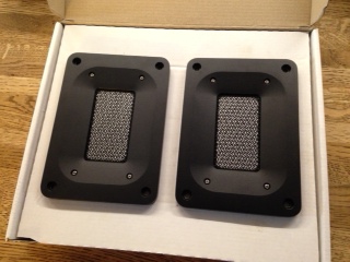

men, men, men, jeg har måske været en
Jeg har i hvert fald efterfølgende registreret en svag "bule" i bunden af membranen på min ene nyrenoveret Raidho
Jeg ved ikke helt hvad den er kommet af. Det eneste jeg er sikker på, er at jeg i hvert fald ikke har lagt pres
på fronten af diskanten.
Jeg har undersøgt om der skulle være utætheder i bagkammeret, som evt. kunne være til skade for
membranen - det er der ikke.
Jeg var også bange for at jeg måske havde været for hårdhændet da jeg monterede dem, da de var lidt svære
at presse i pga. et noget sejt kabel, men terminalerne ser stadig fine ud bagpå.

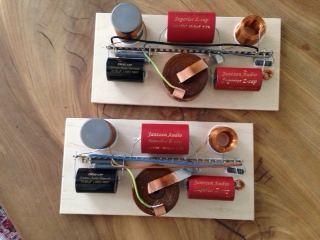

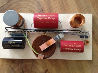

Jeg har også gået delefilteret igennem en ekstra gang, for at udelukke en fejl der måske kunne forårsage
overophedning, men det ser rigtigt ud.
Er der nogen der har et bud på hvad der kan være sket, og ikke mindst om det vil have betydning for deres
performance?
De spiller stadig umiddelbart fint, men det er svært at vurdere, da højttalerne ikke er spillet til endnu.
Det er også muligt at de så sådan ud fra starten af, da jeg modtog dem. Det er nemlig ikke noget man
umiddelbart ser - slet ikke lige forfra.
Alle bud og gæt er velkomne

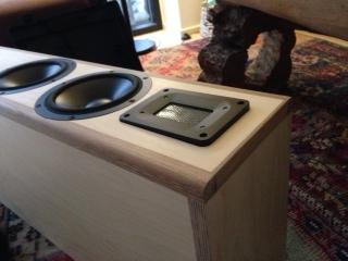

Lige et lille hint til forbedring:
Radhio diskanten burde blive undersænket så den er plan med frontpladen. ellers vil det give diffraktioner når lyden rammer
kanten på diskanten. (Det ville også se bedre ud IMO )
Mvh Lennart

Billedet snyder
De er undersænket - billedet er bare fra den dag jeg undersøgte for fejl, så der sidder de løst.

De er blevet flotte
Enig med LGrau, diskanten bør undersænkes. Om det kan høres er ikke til at sige, men optimalt er det ikke.
Gætter på at du har undladt det, eftersom det ikke er helt let at undersænke et ikke rundt hul

Mange tak
Man er ikke i tvivl om at de er hjemmelavet, men jeg er meget tilfreds, min manglende erfaring taget i betragtningen.
Som nævnt ovenfor så er de undersænket - billeder følger - og det var bestemt også en udfordring, med en
masse bøvl med at lave en passende skabelon, og der kom da også nogle skønhedsfejl med i købet

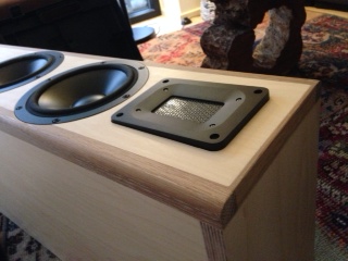

Med diskant monteret ordentligt:
Det var så det eneste billede af 4, som det lykkedes at ramme tæt på 100kb. Hvordan gør i andre når i skal
uploade nogle billeder som man rent faktisk kan se noget på?
