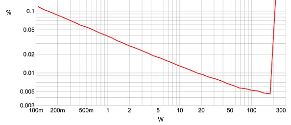

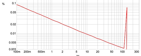

Din udregning er teoretisk korrekt og med din forstærker et tallene tilnærmet ligeså. Kurverne viser at forstærkerens udgangseffekt ved 4 ohm er ca. 180W pr. kanal.
8 ohm load
4ohm load
Indlæg: 3351
Sendt: 24 Oktober 2015 kl. 07:49 | IP-adresse registreret
Læg i øvrigt mærke til kurvens jævnt faldende forløb, som indikerer at forvrængningen mest består at støj(lavt niveau). Var der forvrængning ville kurven flade ud som det antydes på 4 Ohms målingen fra 70-180 W. Den pludselige stigning på kurven er forstærkerens klippegrænse. Dens maksimale effekt - i dette tilfælde beskyttet af sikringskredsløbet - vises på kurverne. Læs detaljer om målingerne her

Ja meget tæt på.
Udfra målingerne skal du kigge på hvad den leverer af effekt ved 0.1 % forvrængning og det er ca
2 x 130 watt i 8 ohm
2 x 200 watt i 4 ohm
Ganske ok
