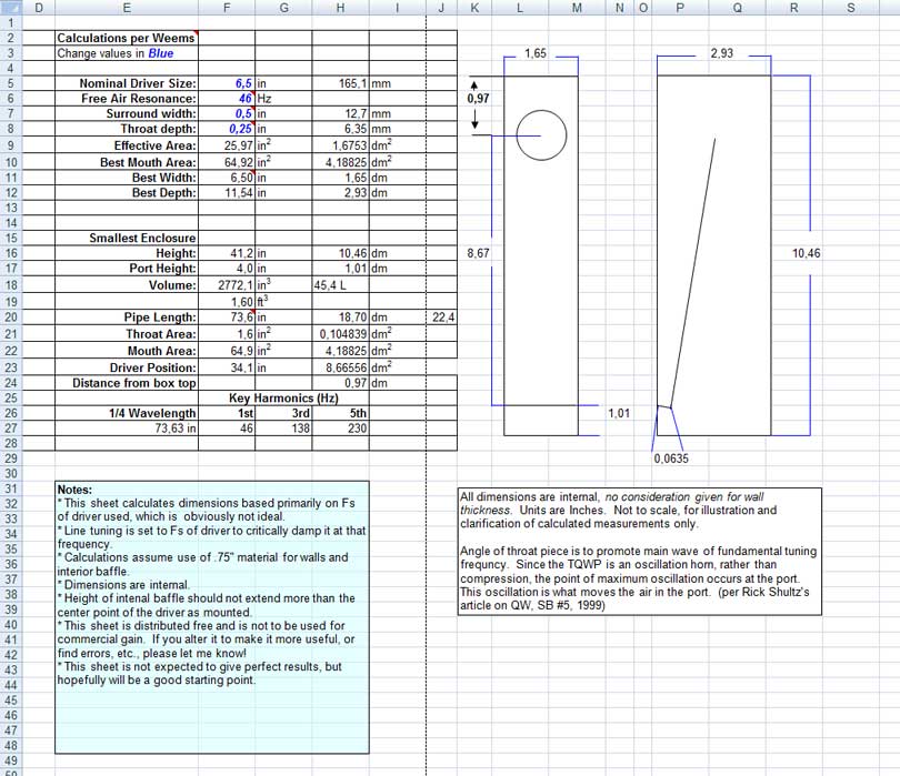

Jeg har fundet et regneark til at beregne kabinettet - som kan ses...
(alle mål er indvendige)
Det er hvad jeg havde tænkt mig at forsøge mig med i første omgang....

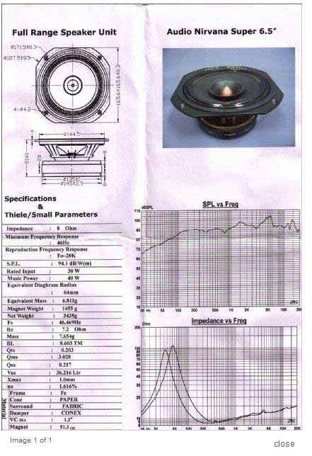

Mht. enheden:
Til top Vis damkel's Profil Søg efter andre indlæg skrevet af damkel

Tjah, tjoh, det ser såmænd meget rigtigt ud. Det eneste, der bekymrer mig lidt, er enhedens meget lave Qt - hvordan har du tænkt dig at placere boksene i rummet?

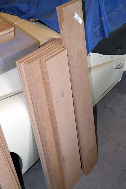

Jeg er desværre ramt af en meget hårdt pakket kalender, som ikke er blevet mindre af et meget skarpt hjørne, som skulle passeres....
Alle materialer er købt ind og står ude i garagen og skuler af mig hver gang jeg går forbi...
Men, jeg håber, at i morgen bliver dagen, hvor der kommer savsmuld

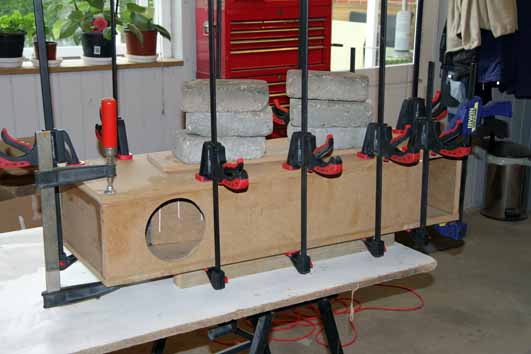

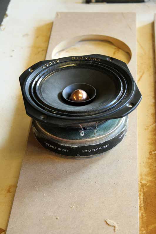

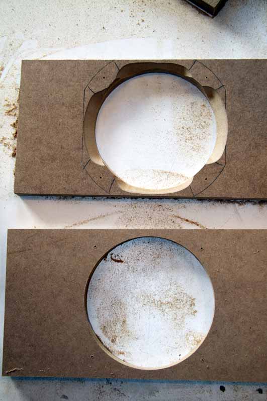

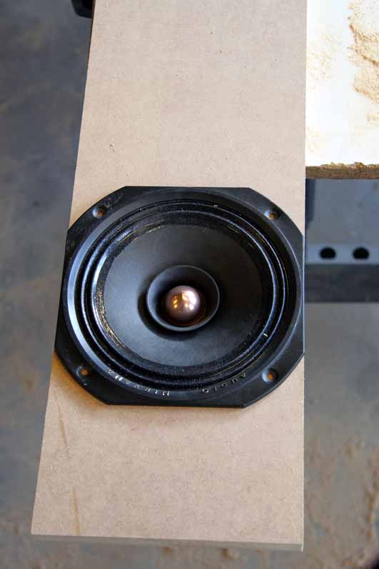

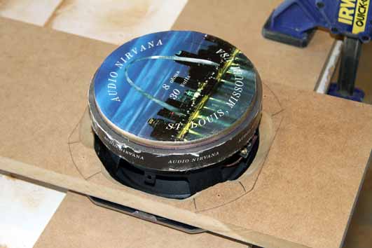

Ja, så er der lidt billeder...
Længe leve dyksaven og overfræseren
Næste skridt er at lime det hele sammen...

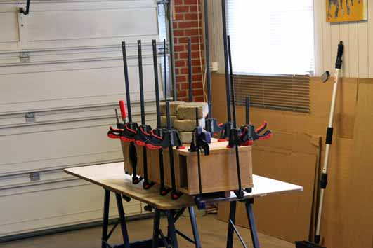

Sendt: 08 Juli 2014 kl. 12:49 | IP-adresse registreret
Ja, så er der limet kabinetter.
Samling er igang - billeder følger...
