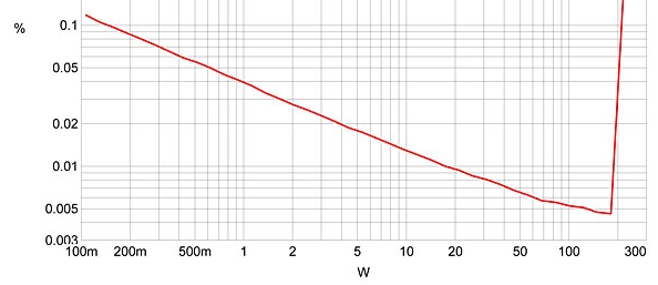

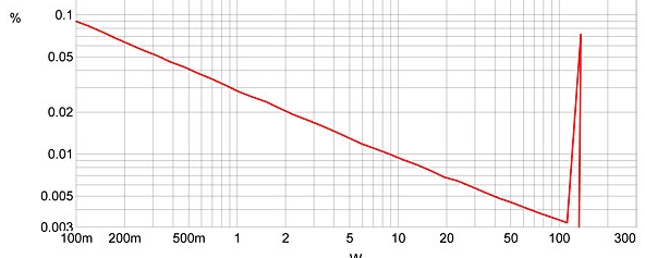

Din udregning er teoretisk korrekt og med din forstærker et tallene tilnærmet ligeså. Kurverne viser at forstærkerens udgangseffekt ved 4 ohm er ca. 180W pr. kanal.
8 ohm load
4ohm load

Læg i øvrigt mærke til kurvens jævnt faldende forløb, som indikerer at forvrængningen mest består at støj(lavt niveau). Var der forvrængning ville kurven flade ud som det antydes på 4 Ohms målingen fra 70-180 W. Den pludselige stigning på kurven er forstærkerens klippegrænse. Dens maksimale effekt - i dette tilfælde beskyttet af sikringskredsløbet - vises på kurverne. Læs detaljer om målingerne her
