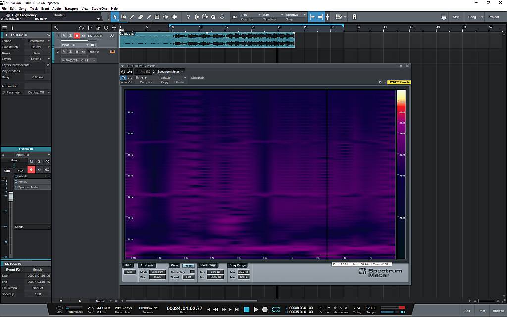

Som lovet
Har indsat den første bid af tracket All Things Go i mit musik software. (Studio One)
Har sat et frekvens analyse (Spectrum meter) plugin på master kanalen.
Spectrum meter er begrænset til at vise frekvenser mellem 20 og 100 Hz
Billede 1 viser hele projektet

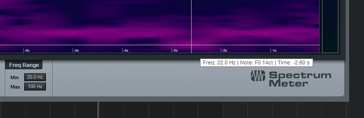

Billede 3 zoomet ind på Spectrum meter til at vise det nederste lilla blob (dybeste tone på sangen) med det hvide kyds til at markere og vise teksten med frekvensen.
Og ja Mikkel, vi havner sku' helt nede på 22 Hz

Okay... gumle, gumle... men 22 Hz i 2,6 sekund?!?! Er det musik, eller bare en fejl? Hvad med mellem 40 og 20 Hz generelt, er der noget information af musikalsk karakter der?
Og hvis det er noget, dit udstyr kan spille med fuldt niveau med resten af musikken, og du faktisk kan høre det, så er jeg intet mindre end imponeret!!! Respekt!
Jeg må indrømme, at mit setup giver op under 30 Hz... så jeg må undvære Nicki Minaj skønsang (hvilket jeg nok kan leve med)

Du er godt nok svær at overbevise. Hvis du kaster et blik på den lange lilla streg lige over det korte blob, så er det den lange bastone som dominerer musikken i indledningen og den korte streg (22Hz) er hvor bassen skifter en halvtone ned et øjeblik, så det er bestemt ikke en fejl!
Og ja, mit udstyr spiller en 20 Hz tone med fuld energi, og jeg kan ikke lade være med at tænke hvor meget mange går glip af ved at mangle den sidste oktav i musikken. Jeg hører i øvrigt meget andet end Nicki Minaj... Hun var blot et eksempel i min laaaaaange og seeeeejge rejse i at overbevise en stædig hifi tosse ;)
Mit system består af Tannoy System 1200, subwoofer SVS PB 2000 og Anthem MRX300. Jeg var selv skeptisk mht at tilføje en sub til Tannoyerne, men Anthems rumkorrektion smelter det fuldstændigt sammen til én enhed.
