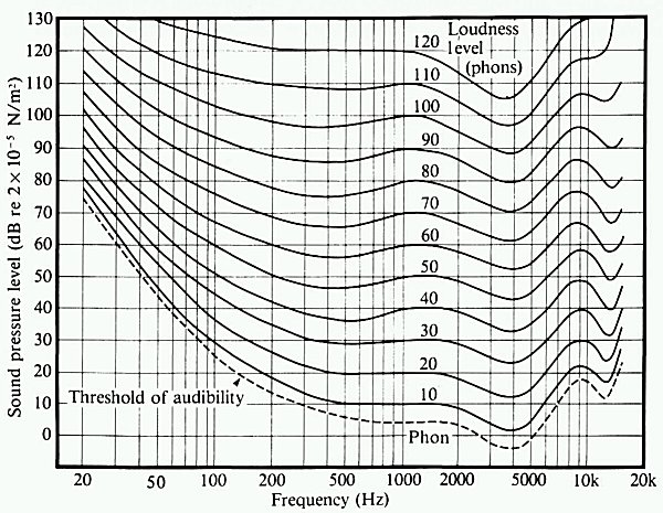

mh67 skrev:
Sådan som jeg forstår dit problem, er det ved lav volume du savner fylde i bassen.
Det vil du også kunne opleve med en gulvhøjtaler. Bassen bliver kraftigere i takt med volumen.
Kan "oplevelsen" (mangel på bas ved lav lydstyrke) monstro være forårsaget af vores ørers normale opførsel ? At vi simpelthen glemmer
at følsomheden ved lav lydstyrke er temmeligt anderledes ?
d'herrer Fletcher og Munson har jo beskrevet hvordan øret bedrager os :)
.... alt andet lige vil det jo betyde at vi oplever bas og diskant temmeligt svag, når vi skruer ned, uden at kompensere

@mh67: Tak for indspark. Ja, det er lige præcis det jeg efterlyser. Jeg kan så se at det bakkes op af Jan. Selvom jeg intet forstår af
den graf der er sat op. Så har jeg en idé om hvad i siger.
Men vil der ikke komme mere bund ved lav volumen med større kabinet og to bas enheder? Hvis det er et ja i teori, men et nej i
praksis, så længe vi snakker forholdsvis små højtalere.
Så vil der i mit tilfælde, vel ikke være den store grund til at gå ud og købe nye højttalere?

Det siger vel næsten sig selv. Der skal jo flyttes lidt luft for at få bas, og det kræver jo at højttalerne får lidt at leve af, altså højere lyd
altså højere lyd
Gør det nu også det ?   dybe toner (bas) er jo ikke en anderledes mængde luft der flyttes, men en mængde luft, der flyttes langtsommere,
det har intet med mængden at gøre.
beviset for denne påstand, kan du jo hurtigt finde ved at tage et par hovedtelefoner på :)

Nej det er jeg nok klar over. Men det handler vel om at membranerne skal sættes i svingninger, og det skal der en vis mængde energi til, i
vores stue mere end dine hovedtelefoner. Du har helt ret i, at der ikke skal meget til med hovedtelefonerne inden der er bas, men det er jo
så også et lille "rum" der skal sættes i svingninger
