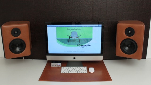

Efter en højtalerbyggepause på ca. 20 år, har jeg besluttet at kaste mig ud i fremstilling af højtaler til mit kontor (hvor jeg
efterhånden hører mest musik)

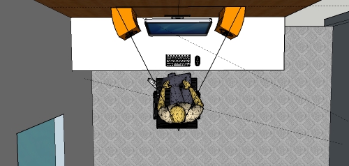

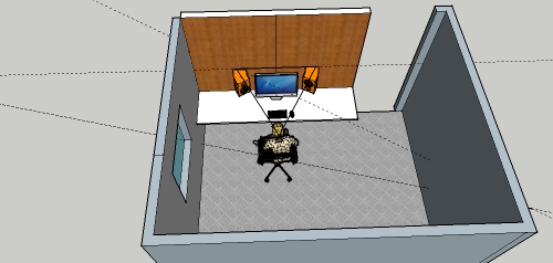

Planen er at bygge et sæt væghængt højtaler(skal skrues direkte på vægen) til min Imac, se tegningerne.
09_125617_LYD_KONTOR.jpg">
Brugt Imac er indkøbt og som forstærker har jeg indkøbt en ny Topping TP30 forstærker med indbygget dac - er faktisk noget
imponeret over hvad den gør ved mine gamle (plast) højtaler, til en ganske fornuftig pris.
Så langt så godt.... nu bliver det svært synes jeg
Jeg er udemærket klar over at jeg kommer til at gå på kompromi med mange "tommelfingerregler" i forhold til bygning/placering af
højtaler - men jeg har bestemt at jeg må leve med. Legebarnet i mig siger, at det er godt at prøve, jeg kan hurtigt lave nye
kabinetter hvis denne opstilling ikke kommer til at virke ordentlig.

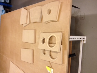

Så er jeg endelig komme viderer med projektet
Jeg har modtaget vare fra Janzen Audio - alt gik som planlagt
Top og bund laves i 19mm mdf.
Front og bagplade laves i 28mm mdf

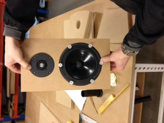

her er enhederne løsligt lagt i
15_133047_foto_1.JPG">
fortsættelse følger

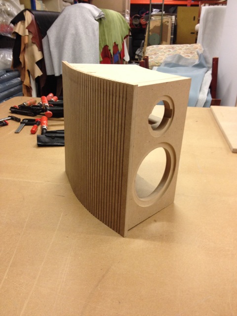

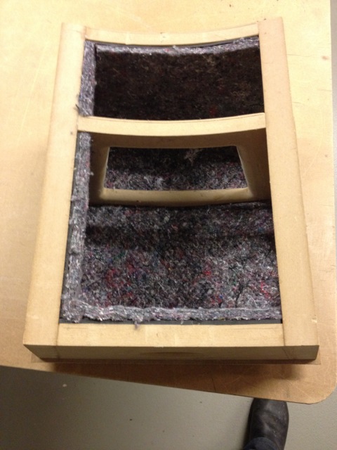

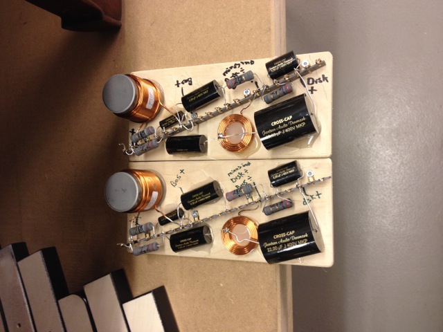

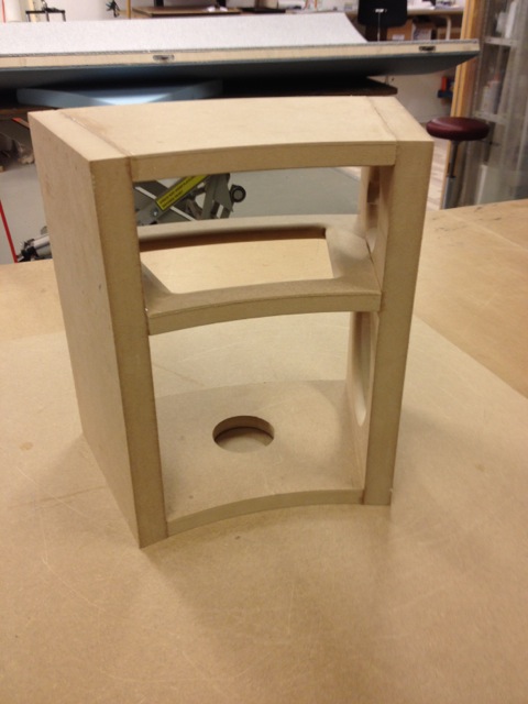

Lidt bygge opdatering :-)
lige et par billeder fra byggeriet af kabinet
Delfilter:

Det ser fedt ud. Sjovt kabinetdesign, men det ser fedt ud og giver mening. Mon ikke det "spiller"
Har du adgang til noget værkstøj vi andre ikke har? Jeg ville få meget svært ved at arbejde med krumme sider med den
præcision i min (mors) kælder.

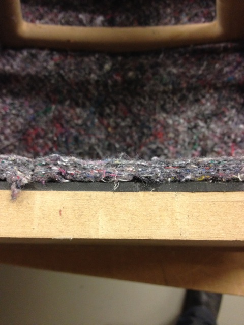

Hvad er det du har i bunden og toppen mellem mdf og dæmpemateriale?

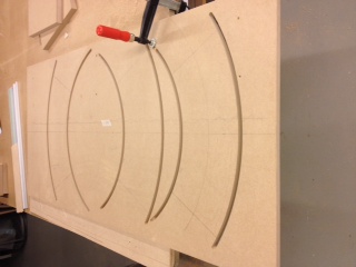

Hej Nissemanden
Jeg arbejder med produktion af møbler til daglig, så jeg har heldigvis ok værktøj, men det hele er lavet med dyksav og
overfræser. Jeg købte et cirkelslag til overfræseren så jeg kunne lave præcise huller til enhenderne (250.-) det var givet godt ud
Top mellem og bund er lavet med et hjemmelavet cirkelslag da radius var vild stort, det krævede en del opmåling at lave 6
fuldstændig ens plader med de skæve vinkler....
Siderne er lavet i 2 lag 13 mm mdf, som jeg selv savede riller i, så det kunne bukkes på plads (tror jeg brugte 1,5 liter lim til at
lime siderne samme (jeg fyldte rillerne med lim - for at gøre det så dødt som muligt)
Det er "blygummi" som sidder mellem mdf og filt.
Der kommer snart billeder af det endelige resultat - kan godt afsløre at de spiller skønt

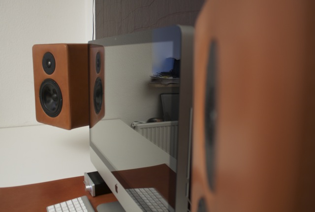

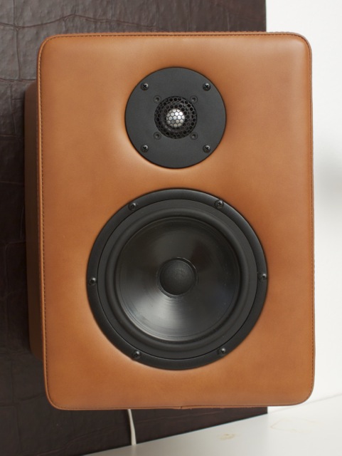

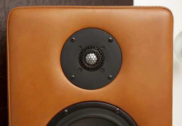

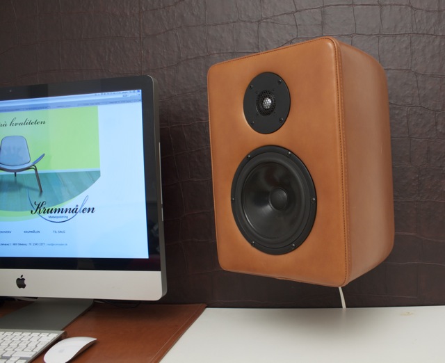

Det endelig resultat
Højtalerne er beklædt med koldskum og noget rigtig lækkert læder "Elegance" fra et firma som hedder Sørensen Læder. Til daglig
arbejder jeg med læder til specialopgaver, så selvfølgelig skal mine højtaler have det bedste læder som findes. Det koster
selvfølgelig en del, men i forhold til at skulle sende dem til en autolaker for at få lavet pianolak, så tror jeg faktisk det er en billig
løsning. Hørt med akustik ørene på, så er jeg også overbevist om at en blød, åben, absorberende overflade, er at fortrække i
forhold til en reflekterende lakeret overflade. Vægten af højtalerne er kommet op på 14 kg. pr. stk, så jeg måtte finde nogle solide
ophæng Jeg skal også finde nogle længere skruer til enhederne, de som sidder i nu er lige korte nok.
Lyden er skøn og et kæmpe fremskridt, men jeg vil lige prøve et par forskellige forstærker til dem.

De ser virkelig lækre ud!
Gravesen plejer at lave gode højttalere, så jeg tror gerne at lydkvaliteten også er i top, tillykke
Til top Vis Jensiman's Profil Søg efter andre indlæg skrevet af Jensiman
