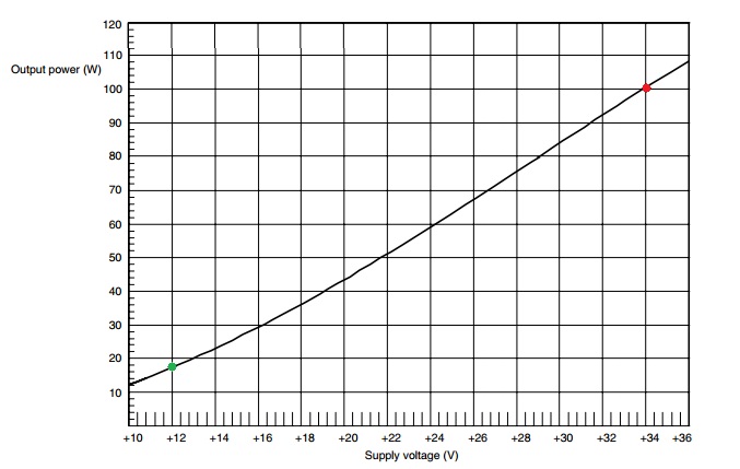

Hej, svaret er ret entydigt, max output er nemlig stort set lineær og afhængig af forsynings spænding.
Kig på Datasheet tda7498 figur 5, side 13.
Du får 60W ved 24V i 6Ohm, og 18W ved 12v.
Figur 12 giver værdierne ved 8Ohm højttalere (46w og 14w).

WinnyH
Thomas?
Bruger siden: 04 April 2014
Indlæg: 95
Sendt: 28 April 2014 kl. 15:08 | IP-adresse registreret
Som du kan se på skemaet så hænger watt sammen med volt.
Så for at få 100 watt skal der 34 volt til i en 6 ohms belastning (rød prik)
Giver du den 12 volt vil du kun have 18 watt til rådighed i 6 ohm. (Grøn prik)
