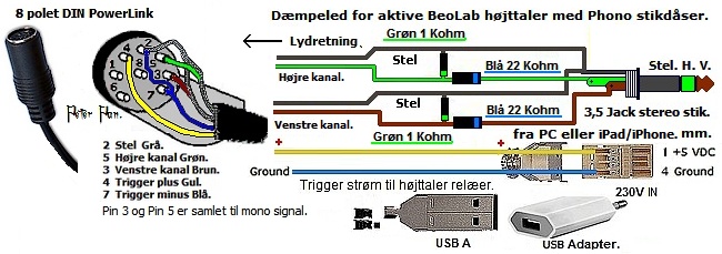

Oplever du at lyden er for høj og reguleringsområdet for volumkontrollen for lille, kan lyden dæmpes
med et dæmpeled som indbygges i adapterkablet. På tegningen ses modstandsværdierne.

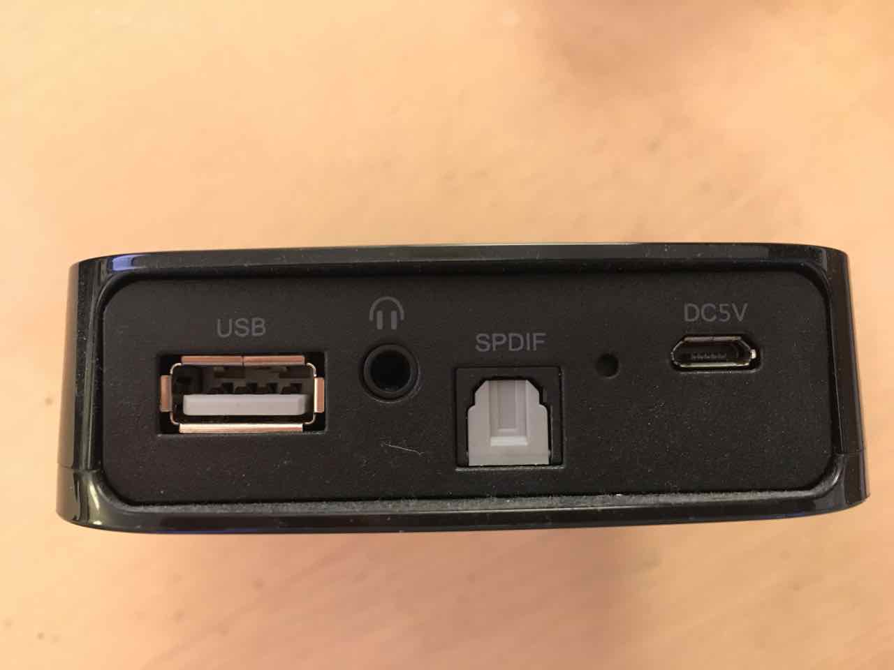

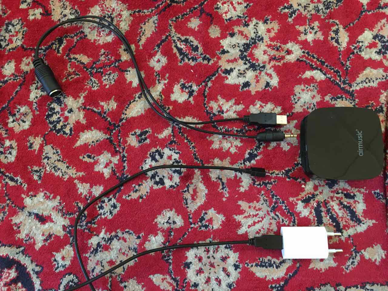

Ja, det kabel jeg har er lige præcis typen Powerlink til stereo minijack plus USB-stik. Boksen er en såkaldt "Air Music" boks. Lige pt. er min opstilling som følgende:
Beolab 7.1 er sat til stikkontakten og powerlink kablet er tilsluttet powerlink adapteren fra AV-connections. USB-stikket og minijack stikket fra AV-connection adaptoren er tilsluttet "Air Music" boksen. "Air music" boksen får sin strøm via et usb til mini-usb kabel, der er tilsluttet et helt normalt strømstik på væggen via en iPhone oplader.
"Air Music" boksen er tilsluttet mit hjemmenetværk via Wi-Fi. Jeg har således mulighed for at vælge den som afspillingsenhed på min iPhone og Mac. Selv hvis jeg tilslutter mine enheder direkte med minijacket er lyden stadig alt for høj. På billedet kan min opstilling ses (uden Beolab). Jeg har også vedhæftet et billede af indgangene på Air Music boksen.

Tak for dit billede. Nu har jeg lavet en lille tegning, så er det op til dig at fatte
loddekolpen, eller få nogen til det. Dit 8 polet hun DIN bøsning ved jeg, er
termineret med en lus mellem pin 2 og 7, så du kan starte med at afisolerer
ca. 3 Cm efter det 3,5 mm Jack stik. Her samler du så det hele.
Dette dæmpeled har jeg selv benyttet mellem et sæt BL 4000 og en PC, og
det virkede perfekt.
